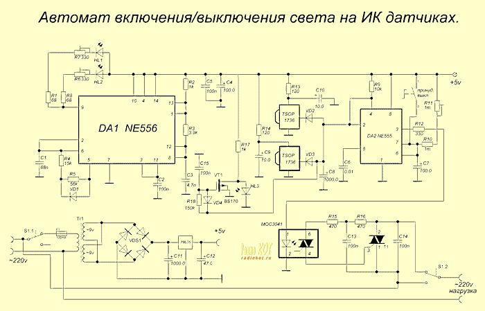

Устройство предназначено для автоматического включения кухонной подсветки при нахождении рядом человека или Кота.
Сами лампы закреплены на днище шкафов, которые висят над рабочим столом. Мне хотелось сделать устройство, включающее свет, когда к рабочему столу кто-то подходит.
Устройство получилось из двух блоков - собственно автоматический выключатель и
блок ИК-сигналов.
Принцип работы устройства: ИК-светодиод излучает модулированный сигнал 36кгц, и, пока рядом никого нет, сигнал уходит в никуда. Свет не горит. При нахождении рядом (~2-3 метра) кого- либо ИК-сигнал светодиода отражается от объекта и принимается приемником ИК-сигнала TSOP1736. Сигнал от TSOP принимает DA2, работающая как таймер. Пока рядом кто-то есть, свет горит, на вход таймера поступают импульсы и он не стартует. Но, как только от датчика отошли, импульсы больше не сбрасывают таймер, и включается задержка на выключение ( у меня настроено ~ 2 минуты). Это сделано на случай, если человек отошел, к примеру, к холодильнику.
Через 2 минуты свет выключается. Схема в дежурном режиме ожидания. Время задержки регулируется R11.
На DA1 собран генератор импульсов 36 кгц, совместимых с приемником TSOP1736.
TSOP был выбран, как нечувствительный к дневному, электрическому свету и помехам.
Ложные срабатывания могут быть только от пульта ДУ от телевизора.
Схема включения ламп выполнена на оптроне MOC3041 и тиристоре BT139-600. Тиристор включает лампы, а оптрон выполняет функцию гальванической развязки с сетью 220 вольт.
На транзисторе VT1 сделан "индикатор присутствия", светодиод горит, пока рядом кто-то есть. R6 и R7 регулируется мощность излучения, и, соответственно, дальность срабатывания устройства.
Изначально я планировал два датчика в двух концах кухни, но потом оказалось, что достаточно одного, если в качестве подсветки используются лампы накаливания.
Если использовать ЛДС, то чувствительность TSOP резко падает из-за излучения ЛДС в широком спектре.
Блок ИК-сигналов - выносной блок с TSOP1736, ИК-светодиодом HL1 (HL2),VT1 с обвязкой.
Блок крепится на днище шкафов, в месте, где TSOP лучше всего ловит отраженный сигнал от человека.
О деталях.
ИК-светодиоды - TSAL 3200 (60мвт, 940 нм)
VD1 - VD4 - КД522
Трансформатор - с напряжением на II 9вольт. В активном режиме схема потребляет ~ 35 мА. У меня установлен трансформатор Diemen E3005005 2x9V 0.6 VA.
Тиристор BT139-600 - у меня переключает 4 лампы по 20 ВТ каждая, теплоотвод не установлен.
