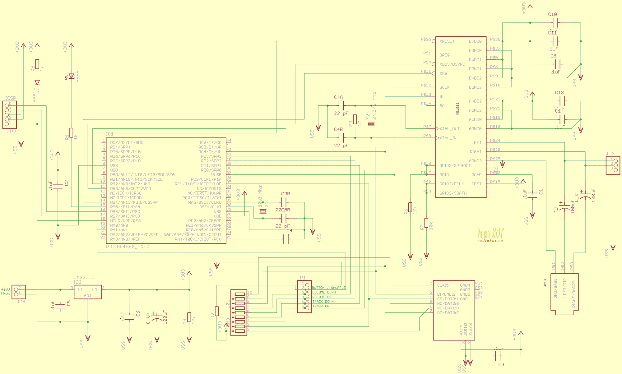

Данный проект унаследован от ОРИГИНАЛа в части схемотехники и С кода. Основные изменения:
1. применен микроконтроллер TQFP для экономии места с соответствующим изменением схемы подключения;
2. применен доступный модуль для SD/MMS карт с соответствующим изменением схемы подключения;
3. изменена схема подключения стабилизатора на 3.3В;
4. изменена обвязка опорными резисторами;
5. упрощена схема управления на 4 кнопки (TRACK_DOWN, TRACK_UP, VOLUME_DOUN, VOLUME_UP) и один переключатель (BUTTON/SHUFFLE);
6. разводка печатной платы выполнена с учетом минимизации переходных отверстий и изготовления её в домашних условиях по <утюжной> технологии;
7. упрощена и изменена прошивка микроконтроллера. Добавлено плавное нарастание громкости при включении и возможность переключать треки TRACK_DOWN, TRACK_UP в режиме SHUFFLE;
8. устранены щелчки при включении программным способом;
9. не проводилось тестирование на MMS.

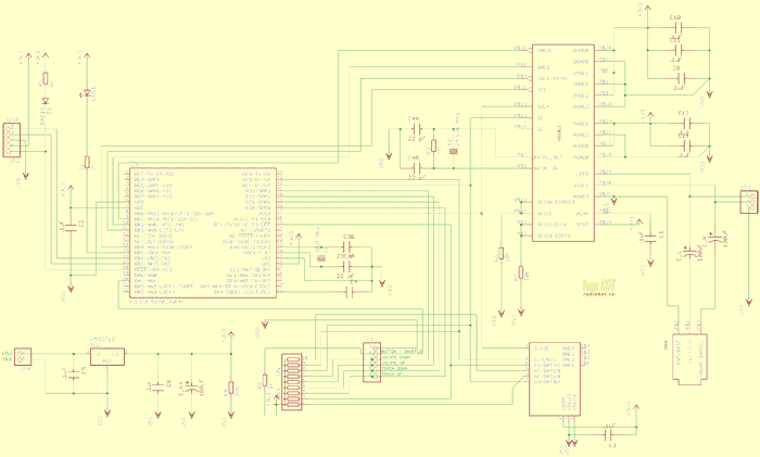

Схема:
Основные обозначения на схеме:
Микроконтроллер - PIC18F45J10 44-Pin TQFP
Декодер MP3 - VS1011;
JP1 - коннектор управления;
JP2 - ICSP коннектор внутрисхемного программирования микроконтроллера;
JP3 - коннектор для подключения наушников, внешнего усилителя;
JP4 - внешнее питание постоянного тока 5V.

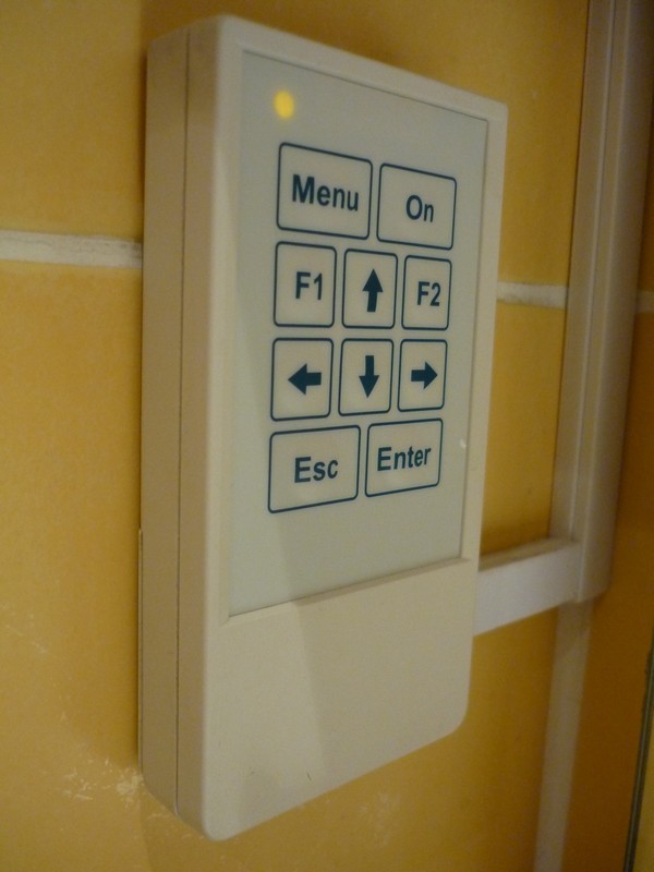

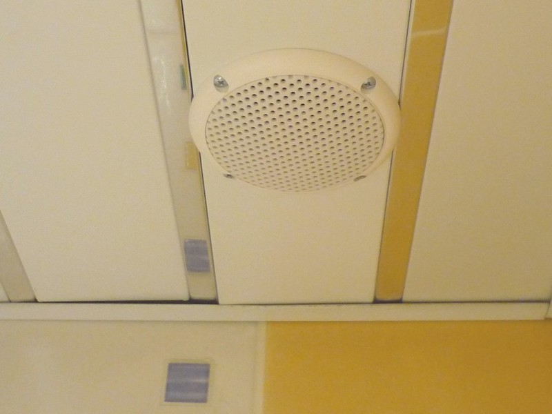

Внешний вид встроенного решения
(усилитель и блок питания располагаются за потолком)
Доступные ресурсы
Комплектующие в большей части компоненты приобретены здесь.

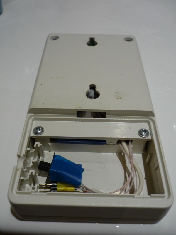

Идея с корпусом и клавиатурой появилась уже опосля, когда переделывать проект было уже поздно. Корпус тип М. Клавиатура.
Тем не менее после определенного шаманства все встроено.
Влагозащищенные динамики удалось заполучить здесь.
