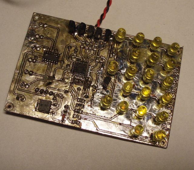

Надеюсь он станет украшением твоего рабочего стола, а может быть, и хозяева порадуются или извлекут пользу. Программная и аппаратная часть не затейлевы. Я изготовил его с применением мелких вариантов компонентов чтобы придать подарку эстетики. Ведь нам, радиолюбителям, черезвычайно тяжело или не охота делать корпуса для своих устройств(по крайней мере для меня). Но плату оформить намного легче.

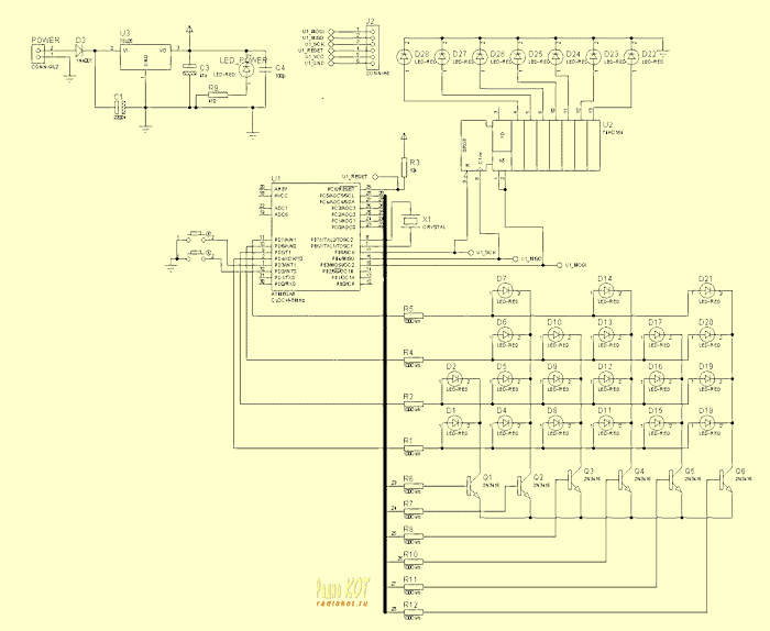

Сердце часов - ATMega8 работающая от внутреннего генератора на 8 МГц. Кварц я выковырял из китайских часов - дёшево и сердито. Если вдруг возникнут проблемы и часы не захотят идти - можно попробывать прошить фьюз CKOPT (этот совет я нашёл на просторах нашего форума. Кроме того вопрос поднимался уже мно граз.) Питать можно от любого источника питания более 7 В. Успешно схема опробовалась на БП от компа(подключал на 12 В).
Программа была написана в AVRStudio, там же и скомпилирована. Есть комментарии так что кто захочет что нибуть добавить - милости просим.
Теперь о том как с этими часиками обращятся и чего они вообще могут.
Могут они не много ни мало - показывать время(часы, минуты и секунды) и день недели. Также имеется две кнопочки для начальной установки. Первая(верхняя по схеме) - для выбора того, что мы хотим изменить. По порядку переключаются и отображаются десятки часов, единицы часов, десятки минут, единицы минут и дни. Вторя увеличивает на единицу выбранную величину. После настройки дней нажимаем первую кнопку и часы оживают - начинают считать время.
