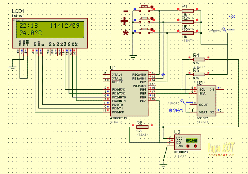

Схема

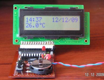

Устройство собиралось на монтажной плате. В качестве контроллера применен всеми любимый ATtiny2313, индикатор 16х2 на HD44780, часы реального времени ds1307, датчик температуры ds18b20. Температура отображается с точностью до десятых градуса.
Индикатор был вынут из телефонного аппарата. Попался нерусифицированный и без подсветки. Сначала я только подключил индикатор. Затем добавил термометр, затем уже часы и календарь. Поэтому получилось то, что получилось.
Чтобы установить часы и календарь, нажимаем кнопку "*".
Нажав "*" один раз, попадаем в режим установки минут. Кнопками "+" и "-" устанавливаем нужное значение минут.
Нажав "*" второй раз, попадаем в режим установки часов.
Третий раз - для установки дня недели (он не отображается). Далее дата, месяц, год.
Нажимаем седьмой раз "*" - выход из режима установки.
