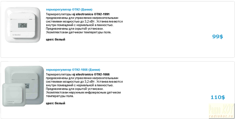

Исследования на готовые изделия:
Цена конечно не маленькая, учитывая такой простой агрегат и маленький экран.

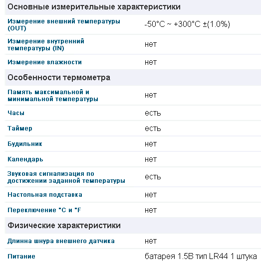

Автор собрал регулятор на основе готового недорогого покупного изделия термометра Thermo TM979H,
который уже имеет на борту индикатор, , датчик температуры диапазона -50°C ~ +300°С +(1.0%) и контроллер с управлением тремя кнопками. Можно использовать любой подобный термометр, у которого звуковой сигнал не прекращается после превышения температуры. Автор писать программы на контролеры не умеет и научиться быстро не получается, а регулятор зимой очень был нужен, и был собран за один вечер вместе с корпусом.

Цифровой термометр TM979H - это термометр c длинным щупом и расширенным до +300°С температурным диапазоном.
Конечно 300°С нам не нужно, мы будем пользоваться до 55°С. Собрать данный регулятор гораздо быстрее и проще чем на контролере с нуля, ведь здесь уже готовый настроенный модуль.

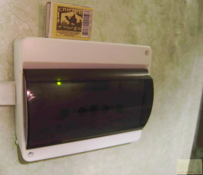

Применяется регулятор температуры у автора на балконе для управления теплым полом. Собирал быстро, поэтому много светодиодов из установленных ни куда еще не придумал подключить, так и остались зарезервированы. Был собран за вечер, и запущен в тот же день. Это произошло, как сейчас помню, 10 ноября 2007 года. Конструкция работает до сих пор без нареканий, даже еще не менял аккумулятор. У автора стоит самый дешевый технологический аккумулятор на 600 мА. В сеть уже три года постоянно включен, так как пользуюсь подсветкой из светодиодов на балконе. Сейчас жара, поэтому нагрев выключен ( кнопка нажата) :-).
Вид панели управления
Вот так установлено
Общий вид
