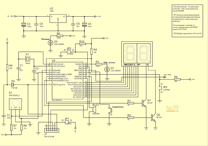

Сердцем данного устройства является микроконтроллер PIC16F873А. Относительно недорогой и двадцативосьминогий. Причем ноги использовали почти по полной, а то что им пустовать то ?
Индикация динамическая управляемая непосредственно микроконтроллером без регистра, можно было поставить 74HC595 например или 74HC164 но ног контроллера нам хватает . В качестве индикатора применён Knight Bright оранжевого цвета, так получилось, хотя зеленый или ярко красный смотрелся бы получше (что привезли то привезли - я не имею возможности закупаться за 100 км и приходится просить других людей). Причем не мультиплексированный - плату под него не стал разводить, а соединил проводом МГТФ, так думаю проще. Токоограничительные резисторы от 430 Ом, я лично себе поставил 820 Ом - пусть контроллеру живется легче да и в яркости я не сильно потерял - видно индикатор хорошо и днем и ночью .
Так... сразу предупреждаю схема устройства немного устарела (лень было в Splan переводить) - отсутствуют некоторые добавки в виде использования вывода 26 МК для нужд остановки УМС и нет самой УМС но на печатке все есть (там деталей немного и понятно ).
Так... первая фишка -программа позволяет работать с индикатором у которого общий анод - для этого конечно меняем включения транзисторов на схеме и на плате и до включения устройства устанавливаем перемычку .
Данное устройство проверялось только с индикатором с общим катодом(на плате разведено под общий катод и JP3 не ставил).
Вторая фишка - звуковая сигнализация так же два варианта, хотя нет даже три!!!. Первый это просто управление бузером (без встроенного генератора) через вывод микроконтроллера.

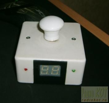

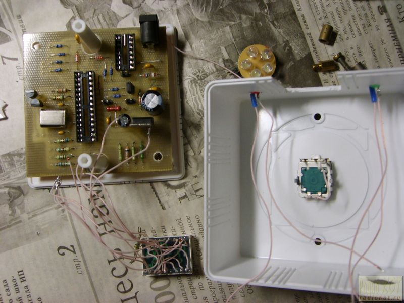

При установке перемычки мы можем управлять вторым вариантом - музыкальным синтезатором из серии УМС. Скажу сразу хлопот и проблем доставила кучу - львиная доля времени, затраченная при отладке таймера, ушла на нее. Ну просто хотелось чего ни будь нашенского производства поставить. Причем выбора мелодии нет но можно поколдовать выводом 6 отвечающим за перебор мелодий повесив на него конденсатор и емкости и завести это все на 13 вывод запуска УМС. Просто мне хватило первой мелодии с УМС 8-07 (Шаланды) и от перебора я отказался. По третьему варианту можно выдрать с открытки платку с пьезоизлучателем и вместо батарейки завести туда сигнал запуска с УМС (уровень "1" будет держать, пока не отключите таймер). Управление осуществляется валкодером с кнопкой PEC16 . Вся схема упрятана в корпус в качестве, которого была выбрана обыкновенная распределительная коробка, которая намного дешевле тех корпусов, что продаются для радиоаппаратуры, хотя за это пришлось заплатить таким дизайном платы со сквозными ра: отверстиями. Монтаж выполнен проводом МГТФ . На фото все видно, конечно корпус не фонтан, за что дико извиняюсь но лепить пришлось в то что было.

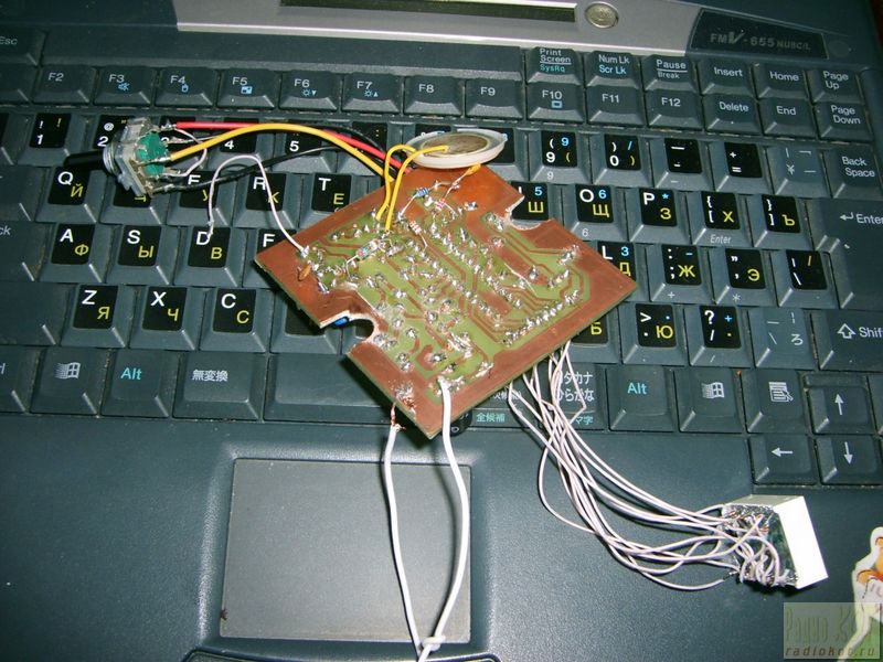

И с разъемом питания напортачил но на плате уже исправил, и вообще это дубль 2, как платы так и корпуса, первая плата так вообще была 3D макетом (ну нету у меня макетной), хотя считаю что вещь нужная и может когда-нибудь...
Ах да про светодиоды забыл - их два. один просто индикатор питания, второй секунды отсчета - не стал использовать точку в индикаторе, так как менее наглядно ИМХО.

Подаем питание - вольт 9-12 (использовал импульсник от ADSL модема сгоревшего) инициализация на экране виде трех горизонтальных элементов и три такта бузера или УМС. Как покажет "01" на индикаторе можно до посинения вертеть валкодером от 1 до 99 минут туда и обратно. Выставляем нужное время, запускаем - начинает мигать светодиод и идет поминутно обратный отсчет, по окончании которого звучит мелодия/сигнал и на индикаторе моргают цифры "00". Повторным нажатием на кнопку валкодера мы даем понять, что мы среагировали и можно: что-то я кушать захотел.
Принудительный останов как не странно тоже организован на кнопке валкодера, нажатие на которую возвращает индикацию в "01". Из недостатков, на которые я пошел сознательно считаю отсутствие резервного питания при отключениях энергии - можно конечно было бы еще прикрутить "Крону " пару диодов и задействовать вывод контроллера за слежением по питанию и отключением индикатора для экономии батарейки но куда же без них недостатков то Идеального ничего в мире нету и все не предусмотреть. Да и у нас свет не так часто отключают и обычно предупреждают.
