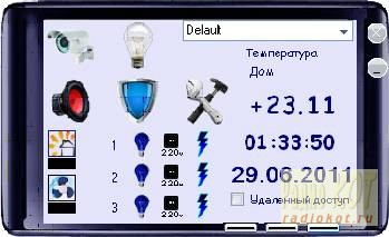

Автор: Corporal Привет всем! Для начала хочу поздравить креативного, умного, всемогущего Радио Кота с его праздником. И моим подарком будет следующее: «Easy smart house» «Easy smart house» представляет собой систему, которая управляет электрическими приборами и освещением, безопасностью здания и территории, а так же климатом в доме за счет комплекса программно-аппаратных средств. Таким образом, повышается надежность защиты здания, экономия электроэнергии за счет управления электроотопительными приборами и кондиционерами, а так же за счет управления электричеством. Данную систему управления можно разделить на подсистемы, которые и будут функциями «умного дома»: - Климат-контроль; - Охранно-пожарная сигнализация; - Управление электроприборами; - Музыкальное сопровождение; - Отчетность.

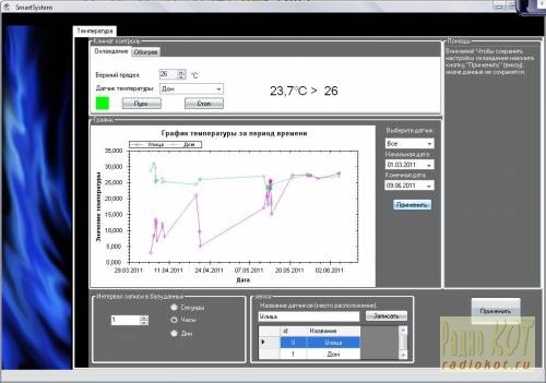

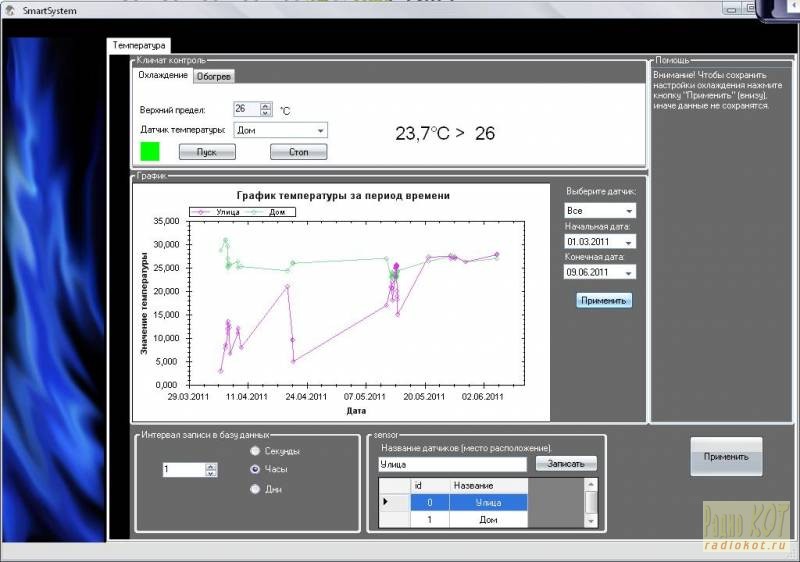

Климат-контроль. Система управления климатом используется для поддержания и изменения параметров температуры. Для этого необходимо установить датчик температуры вдали от обогреваемых и охладительных приборов и подключить к нужным разъемам на плате систему отопления и кондиционирования. В самой программе выставить границу температуры при которой будет включатся тот или иной прибор. К примеру, если мне комфортно при диапазоне температур от +22 до +25 то соответственно «умный дом» будет поддерживать эту температуру сравнивая показания текущей температуры с заданной и при этом включать или выключать кондиционер или отопление соответственно. Так же не маловажно записывать показания с датчиков в базу данных и потом можно будет просмотреть изменение температуры в виде графика указав при этом диапазон даты.
Охранно-пожарная сигнализация. Система охранной сигнализации предназначена для своевременного определения и оповещения попыток проникновения людей либо фактов несанкционированного проникновения на охраняемый объект. В данном проекте охрана разделена на две зоны – охрана периметра и помещения. Магнитноконтактные датчики устанавливаются на один шлейф и подключаются на плату. После выставленного таймера (чтобы хватило уйти с объекта), активируется система сигнализации и в случае срабатывания одного из датчиков срабатывает звуковая сигнализация и если правильно указаны настройки электронной почты, отправляется письмо с уведомлением в какой зоне сработал датчик. Выключить звуковую сигнализацию можно только путем введения пароля. Так же можно настроить периодичность проверки состояние датчиков. Отдельно можно отметить «эффект присутствия». По установленном времени включается и выключается освещения в той или иной комнате или на улице, тем самым злоумышленник подумает, что в доме кто то есть и скорее всего не полезет в дом.
Управление электроприборами Управление электроприборами осуществляется с помощью панели управления или же с помощью заданного за ранее сценарием, выставив время включение и выключения электронагрузки.

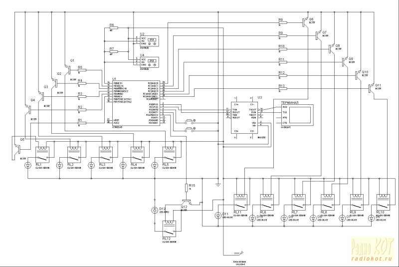

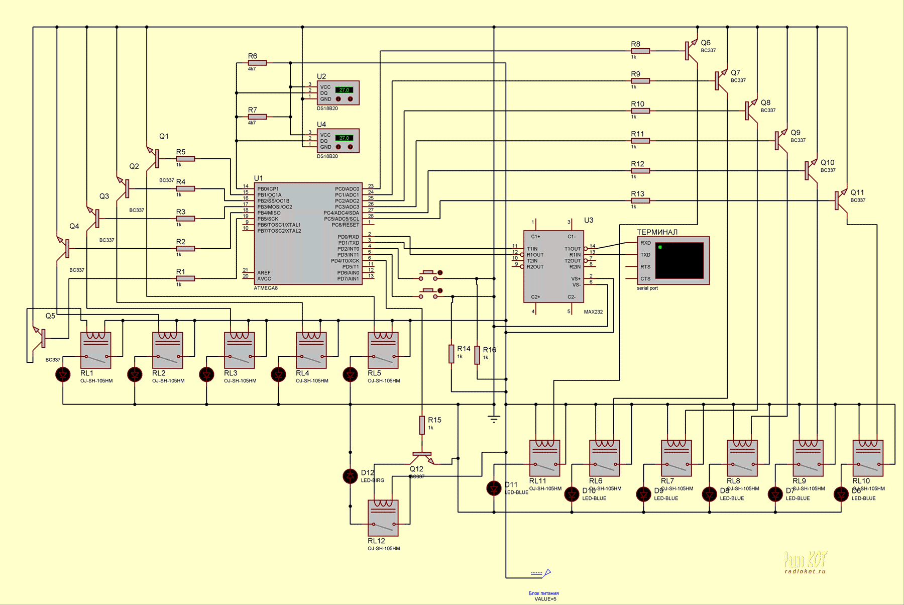

С остальными функциями можно ознакомиться, установив ПО на компьютер. В качестве аппаратного средства был выбран микроконтроллер Atmega8 и управление электронагрузкаим осуществляется с помощью реле. Схема представлена ниже. Замечание к схеме – эта конструкция тестировалась при низковольтном питании и поэтому вместо ламп показаны светодиоды и подключены к источнику питания МК. То есть вам нужно в схеме убрать светодиоды и в место них подключить электролампы к 220 Вольт. Экспериментируйте аккуратно - все ж таки 220 В.
МК выставлен на Core Clock frequency: 8,000000 MHz Если чего то упустил отвечу на все вопросы в форуме. Описание необходимых технических средств (рекомендуемые требования) Разрабатываемая система «интеллектуальное здание» будет представлять собой программный комплекс, устанавливаемый и выполняющийся на компьютерах типа PC под управлением OC Windows XP и выше. Требования к аппаратным средствам и программному обеспечению (ПО) Сервер баз данных должен удовлетворять следующим требованиям: Программное обеспечение: Обязательно Microsoft SQL Server 2005 ; (скачать можно с интернета SQL Server Express идет бесплатная) Microsoft .NET Framework 3.5 и выше Аппаратное обеспечение: Процессор: Pentium IV 3,4 GHz, Оперативная память ОЗУ: 1024 Mb, Жесткий диск HDD: 120 Gb Локальная сеть: Если используется управление по локальной сети, то для хорошей производительности необходимо иметь сеть с пропускной способностью не менее 100 Мбит. Процедура инсталляции Для инсталляции необходимо установить Microsoft SQL Server 2005; вставить диск с ПО, нажать на установочный файл 01.exe и указать путь, где будет установленная программа с базой данных. После установки необходимо указать любое имя базы данных и тип сервера (Express или Local) произойдет автоматическая установка программного обеспечения и установка базы данных.Если возникли проблемы с автоматической утановкой БД, то попробуйте изменить путь инсталляции ПО (например на диск D) или подключить вручную, смотрите вложение и читайте в инете как подключить БД к Microsoft SQL Server . Далее подключить плату через специальный кабель к USB разъему (или к СОМ порту) и включить в питание. В программе на вкладки настройки выбрать нужный порт, к которому подключена плата.
