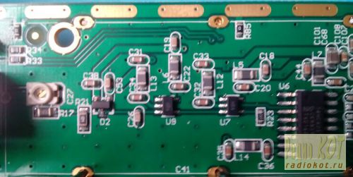

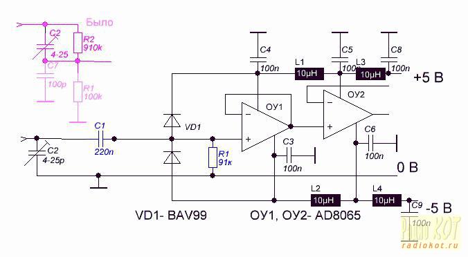

Автор: Boris03 Эта модель осциллографа, думается и ряд других этого производителя обладает рядом недостатков: 1. Большая входная ёмкость щупов. 2. Отсутствие конденсатора на входах осциллографа. 3. Малая чувствительность. Вот это и предлагаю улучшать на канале СН-2, первый канал советую оставить как есть- вдруг на секундах-минутах захотите что посмотреть. Посмотрим на фото входной части. Сразу о деталях, конечно модели постарше могут иметь другие ОУ, но схема скорее сохранится (возможно первый ОУ такой же дешевый- работает повторителем сигнала, а второй более дорогой с большей полосой пропускания). Не понятно зачем производителем на входе поставлен полноценный делитель на 10, далее сдвоенный диод (код А7) типа BAV99, два ОУ (код HRA) типа AD8065 c FET входами до 145 МГц при единичном усилении, мультиплексоры 74НС4051D переключают пределы усиления. Схема переделки входной части довольно проста: убираем на внутреннем делителе первый резистор 909к и конденсатор, подстроечный конденсатор я оставил, но подключил со входа на корпус, примерно сохранив импеданс по вх. ёмкости, резистор 100к можно оставить и включить параллельно 1М чтобы получить 91к. Работать осторожно- детали приклеены и легко рвётся дорожка платы, более того ОУ имеет ультравысокое входное сопротивление 1000 ГОм и наводки сети 220 В могут вывести его из строя если не принять мер, кроме заземления паяльника, сохранения цепочки на корпус хотя бы через 100к с затвора (можно временно- дорожки могут порваться). В разрыв дорожки между входом (контакт снятого резистора 909к) и резистором 91к ставим керамический конденсатор не менее 0,22мкф, напряжением не менее 100 В. Я ставил резисторы МЛТ-0,125, но выбор за вами. Теперь переделываем один щуп. Порядок его разборки описан в теме" Ремонт щупов осцилографа Rigol DS1102" нашего сайта, скажу только что надо по кругу обрезать изоляцию перед изгибом на кабель и надфилем спилить с двух сторон запресовки ближе к ручке (ближе к кабелю запрессован кабель) и все части вытаскиваются. Теперь надо удалить конденсатор щупа совсем, припаивал конденсатор из скрутки проводов, но оказался лишним при компенсации меандра настройкой щупа. Вот и все переделки. Получили: 1) вх. емкость щупа примерно 2 пф и уже внешний делитель на 100, 2) чувствительность на х1 увеличилась с 20 мВ до 2 мВ в 10 раз, 3) вход СН-2 стал изолированным через конденсатор более 0,22мкф. Понятно, что получилось для каждого канала подойдёт только свой щуп. При измерении этим каналом на осцилографе или х1 имеем высокую чувствительность и надо показания делить на 10, или уже переключаем щуп на х10 и на осциллографе также ставим х10 чтобы не делить на 10, а видеть реальные результат (хотя фактически делитель на 100 работает). Этот канал на х1 до 0,5 В, на х10 также лишь до 50 В (без учёта начала искажений формы-ограничения, с учетом- немного меньше). Желаю творческих успехов! Борис.
