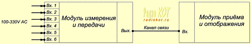

Конструктивно вольтметр выполнен в виде двух модулей - модуля измерения и передачи, располагающегося непосредственно в месте измерения, а так же модуля приёма и индикации, устанавливаемого на рабочем месте. Связь между двумя модулями осуществляется с помощью пары проводов (в настоящее время используется телефонная пара). Канал связи гальванически развязан от узлов устройства, находящихся под опасным напряжением, передача информации производится токовым сигналом, имеющим значение до 30мА.
Структурная схема устройства:
Технические характеристики устройства:

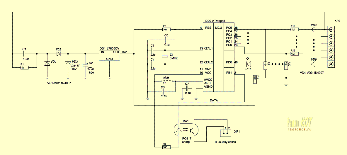

Принципиальная схема модуля измерения и передачи:
Аналого-цифровое преобразование производится с помощью АЦП, интегрированного в МК ATmega8. Для измерения действующего значения переменного напряжения реализован алгоритм детектирования пика синусоидального сигнала и его последующее умножение на амплитудный коэффициент синусоиды.
Питание модуля измерения и передачи производится через бестрансформаторный блок питания от первого канала измеряемого напряжения. При падении напряжения на этом канале ниже уровня 90В модуль отключается. Светодиод HL1 служит для индикации процесса передачи информации приёмному модулю. Внешний вид модуля измерения и передачи представлен на рисунке ниже:

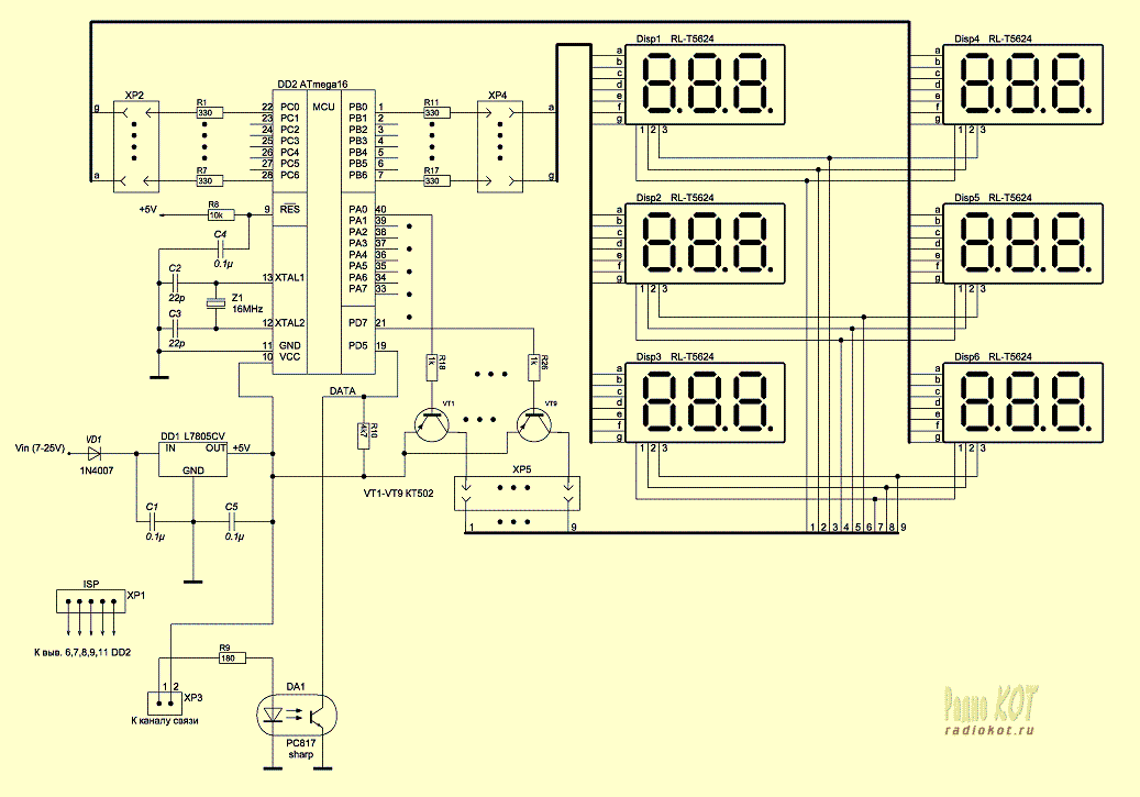

Принципиальная схема модуля приёма и индикации:
Питание модуля приёма и индикации осуществляется от внешнего источника постоянного напряжения 7-25В.

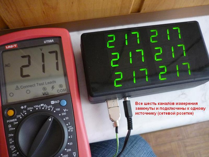

В нормальном режиме на всех индикаторах отображаются значения измеряемого напряжения, соответствующие определённому каналу. При отсутствии пакетов от передатчика в течении более 2-х периодов обновления (примерно 1,4 сек.) на всех индикаторах отображается слово "Err", что сигнализирует о нарушении канала связи, либо неисправности передатчика. Индикация возвращается в нормальный режим после получения очередного пакета. Снижение входного напряжения на каком-либо из каналов, кроме первого, ниже уровня 100В приводит к индикации прочерка "---" на соответствующем индикаторе, информация остальных каналов отображается в нормальном режиме. Внешний вид модуля приёма и индикации представлен на рисунках ниже.
В данном исполнении вольтметра производится измерение исключительно сетевого переменного напряжения, однако внеся минимальные изменения в программную часть МК передающего модуля, а так же изменив номиналы резисторов делителей напряжения R5-R10 и R11-R16, возможно измерять и постоянное напряжение по всем или нескольким отдельным каналам.
