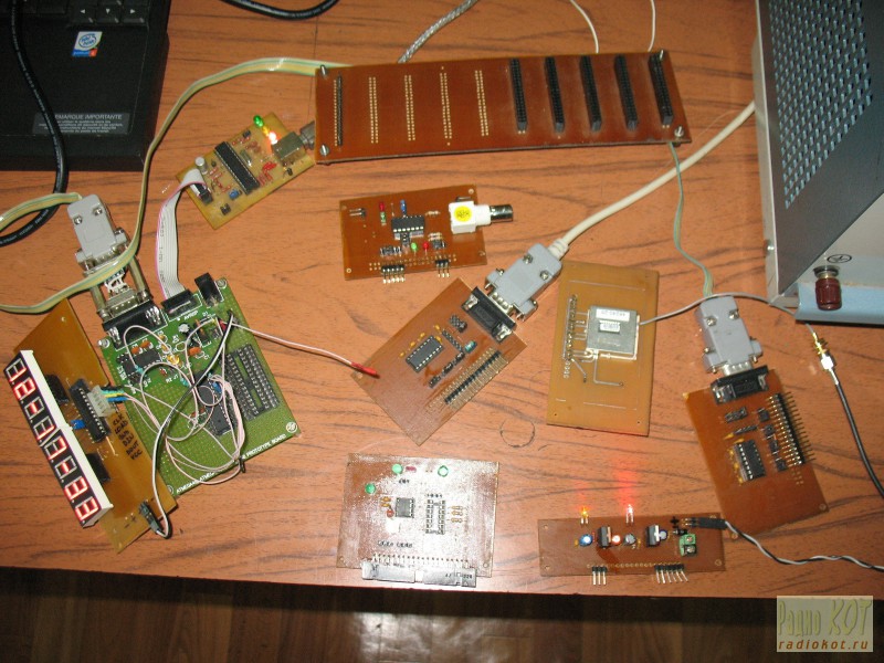

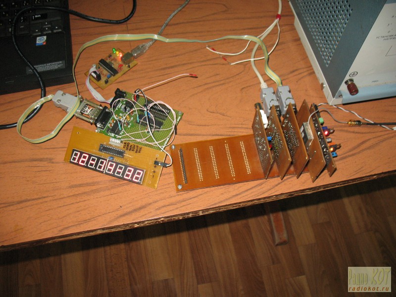

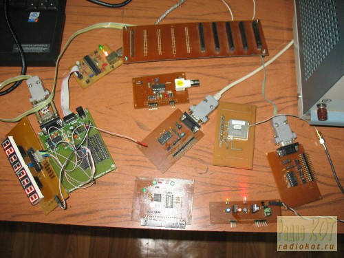

Спутниковые технологии уже повсеместно используются в разных отраслях: связь, телевидение, разведка, ДЗЗ. Не последнее место в этом отводится системам GPS и ГЛОНАСС. Что это такое и для чего они нужны, расписывать нет необходимости. Где же может применить рядовой радиолюбитель данные этих систем. • Системы умного дома • NTP-сервера • Часы • Калибраторы Что можно вытянуть из приемника • Координаты • Точная частота 1 Гц Чтобы не заниматься разводкой платы больших размеров, было принято решение сделать функциональные модули.

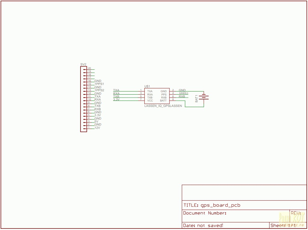

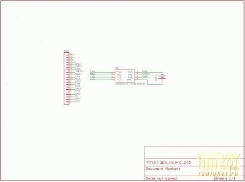

Содержит GPS-модуль Trimble Lassen IQ и резервную батарейку. Все выводы приемника выведены на разъем.

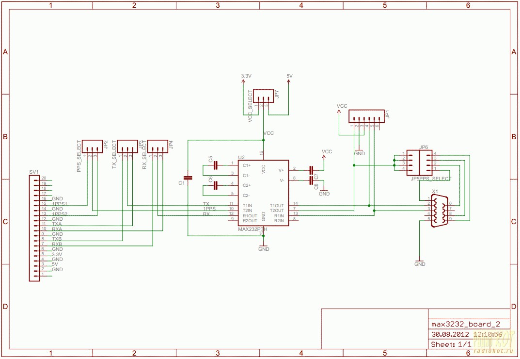

Модуль собран на базе MAX3232. Схема включения стандартная. Есть возможность выбора на какую ногу COM-порта завести сигнал 1PPS. В Lassen IQ имеется 2 COM-порта. Поэтому изготовлено два таких модуля. Наличие двух COM-портов дает возможность подключиться к двум устройствам.

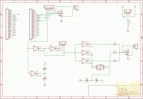

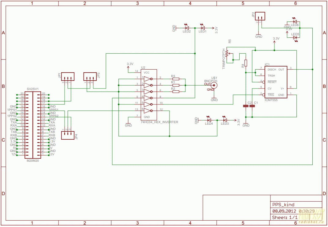

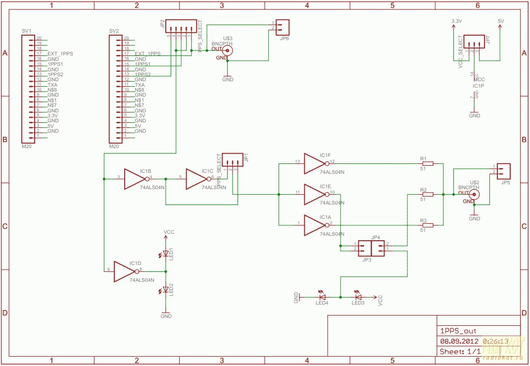

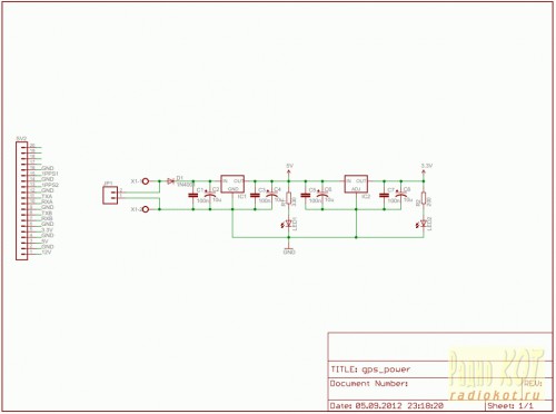

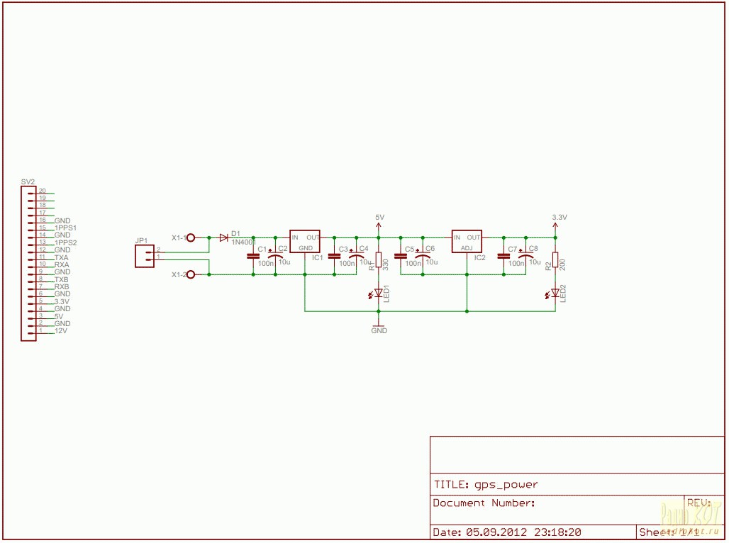

Модуль предназначен для формирования полярности сигнала 1PPS(на инверторах 74HC04) и его длительности(на таймере 7555). Состоит из двух плат. Можно использовать как совместно , так и раздельно. 4. Модуль питания Формирует питающие напряжения 3,3 В и 5 В.

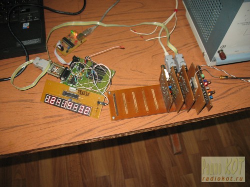

Предназначена для связи модулей в систему.

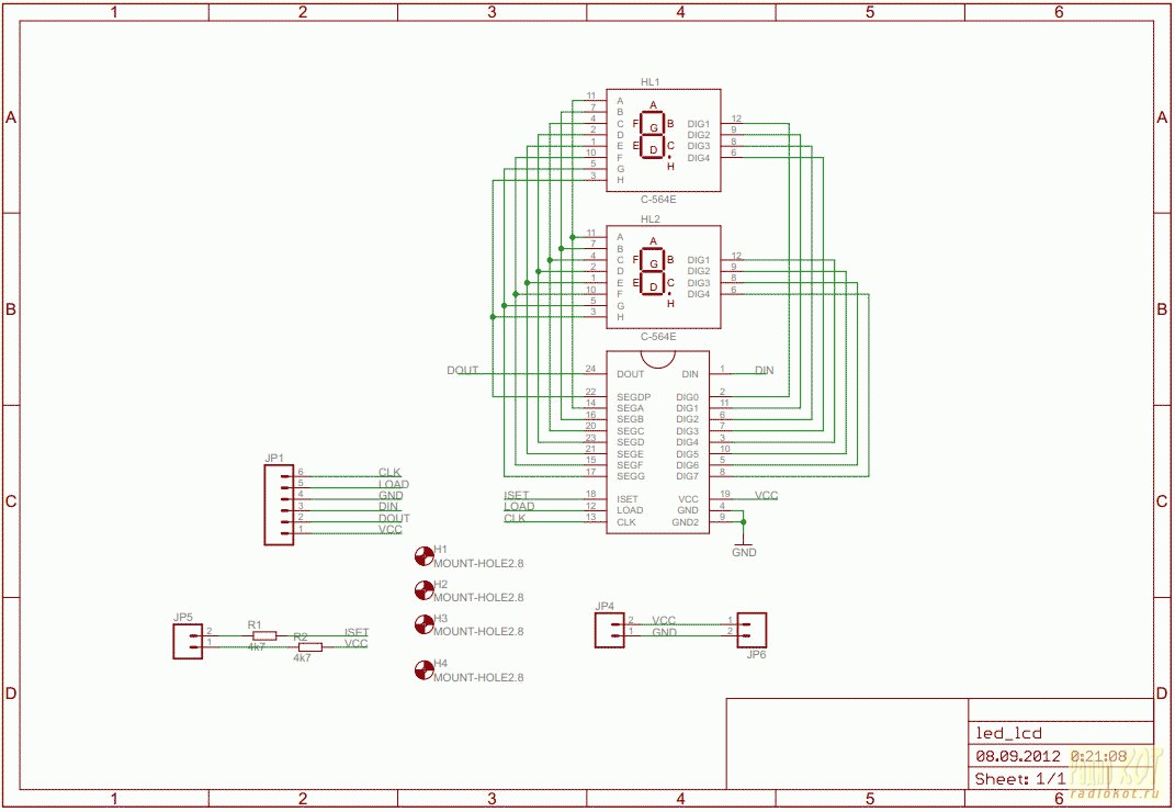

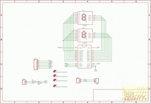

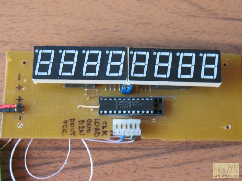

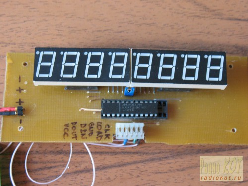

Для индикации времени выбраны 7led-индикаторы. Формат индикации ЧЧ-ММ-СС. Индикаторами управляет MAX7219.Схема включения стандартная.

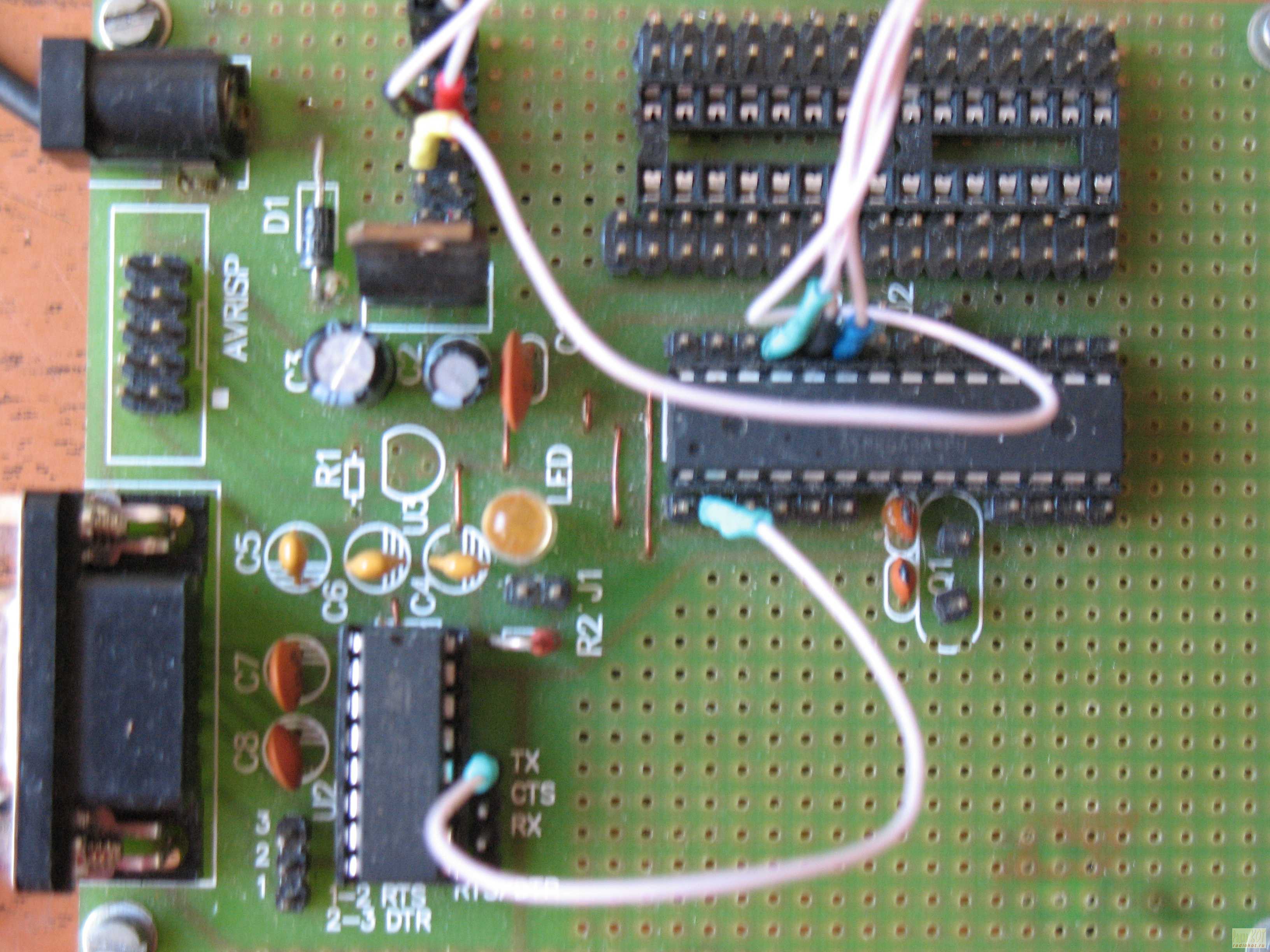

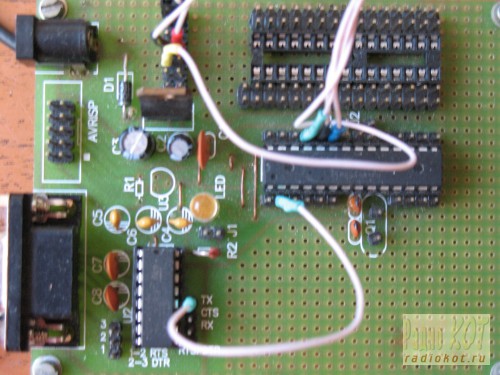

В данное время используется макетная плата с ATMega8. https://www.olimex.com/dev/index.html Модуль получает навигационные сообщения в формате NMEA , извлекает из них время и выводит на индикацию. В данное время модули используются в качестве источника точного времени для NTP-сервера и индикации времени. В качестве NTP-сервера используется ПО Meinberg NTP for Windows NT / 2000 / XP / Server 2003 / Vista / Windows 7 / Server 2008 (https://www.meinberg.de/english/sw/ntp.htm#ntp_nt_stable) В планах модуль с LCD для вывода допольнительной информации модуль генератора с привязкой к сигналу 1PPS модуль делителей частоты
