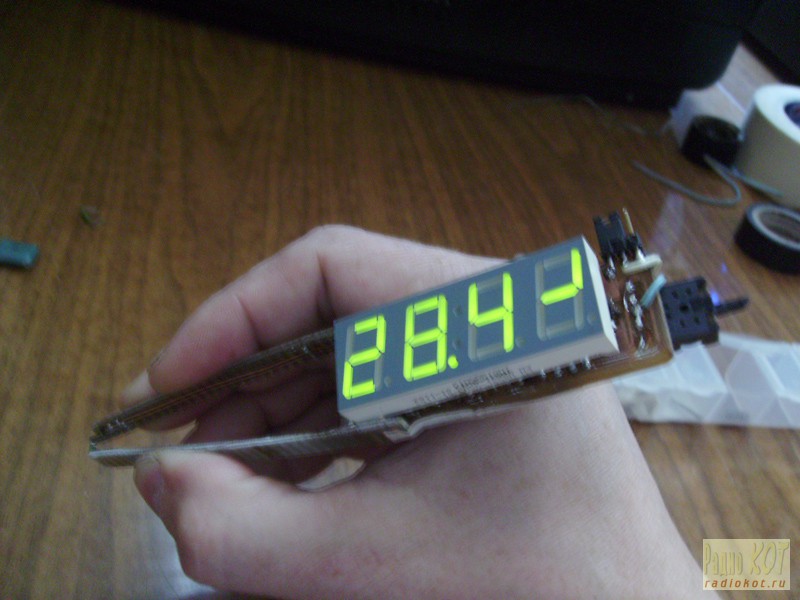

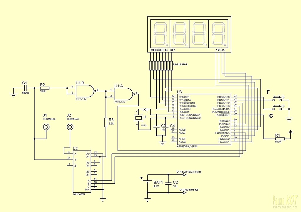

Автор: Илья В устройстве хотелось сделать легкость и простототу управления, как более компактный и удобный повседневный инструмент. После изготовления инструмента я даже не мог вспомнить как без него жить - он стал помощником в любом деле. Конечно, можно многое добавить, но в целом удачное устройство. Устройство предназначено: для измерения сопротивления в диапазоне 0 Ом - 4,5 МОм Ёмкости в диапазоне 1пФ - 47000 мкФ Принципиальная схема После изготовления и прошивки устройство ничего не умеет. Его надо обучить, что делается очень просто: Для сопротивления - удерживаем кнопку "вверх" (для простоты - сопротивление - "вверх", емкость - "вниз"), буква "r" переместится с первого места на второе, подтверждаем наш выбор настройки - "вниз", подключаем известное образцовое сопротивление к выводам устройства и вводим его номинал на дисплее ("вверх" - увеличение, "вниз" - уменьшение), сохраняем настройки удержанием "вниз". Для емкости повторяем тоже самое - только жмем кнопку "вниз" для начала. И подключаем образцовый конденсатор. Обозначение номиналов: Четвертый индикатор. Для резисторов: Нижний символ - Ом Средний символ - кОм Верхний символ - МОм Для ёмкости: Нижний символ - пФ Средний символ - нФ Верхний символ - мкФ Калибровка нуля происходит автоматически при каждом переключения переключателя. В качестве переключателя использовал датчик выдвижения лотка от CD. Сопротивление 1,5 кОм Ёмкость 0,22мкФ
Пренцизионный СМД резистор 28,4кОм
