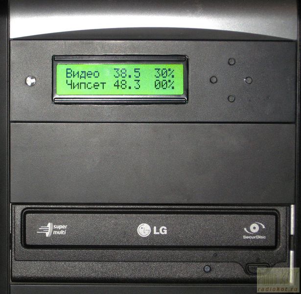

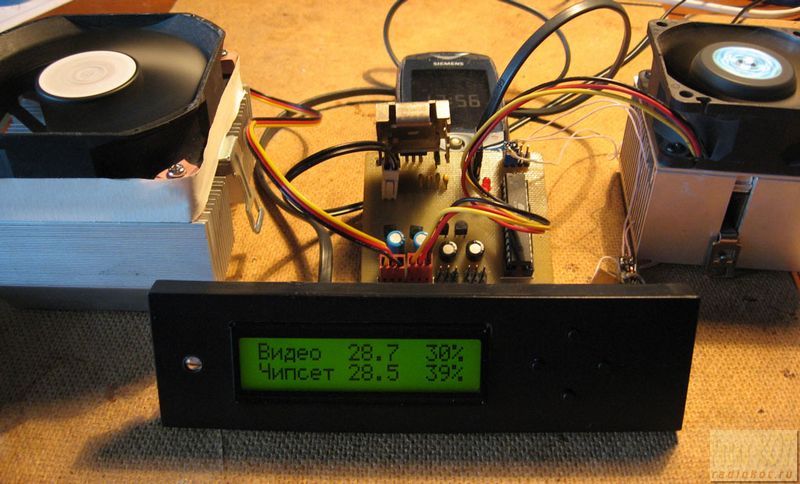

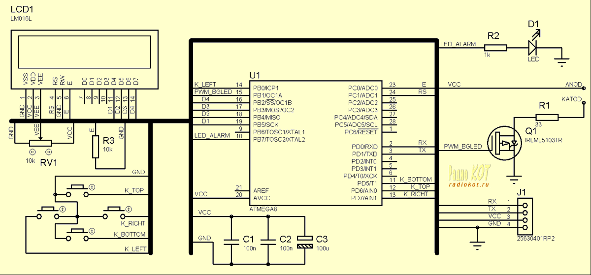

Устройство состоит из двух блоков, пульта и платы управления. Каждый блок содержит микроконтроллер. Данное решение позволило сократить количество проводов до четырех до передней панели. Также это дает возможность не устанавливать пульт, в устройствах, где его трудно встроить. Например, DVD ресивер. Пульт. Управляется четырьмя кнопками.
Нажатие кнопки "вправо" вход в режим настроек. Нажатие кнопки "влево" возврат на уровень вверх, при удержании выход в основной режим. Кнопки "вверх" и "вниз" увеличивают/уменьшают мигающий параметр. Режим настроек.
При удержании кнопки "вправо" более двух секунд, произойдет вход в режим установки яркости подсветки индикатора. Доступно 124 значения. Яркость формируется с помощью шим. При максимальном значении, на экран выводится надпись "Максимум", при этом шим отключен, на вывод управления яркостью подана логическая единица (минимум помех). Алгоритм работы в режиме программного управления кулером. Нижней границе температуры Tlow соответствует

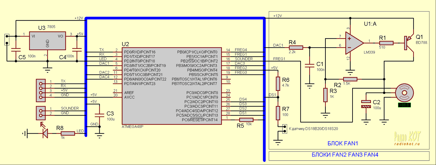

Для индикации превышения температуры тревоги, в пульте предусмотрен светодиод. При тревоге, устройство переходит в отображение первой экранной страницы. Показания температуры превысившие значение мигают. Также начинает мигать и светодиод. Звуковой сигнал частотой 500Гц формируется на плате управления кулерами. Схема пульта. Блок управления кулерами. Реобас. Схема. Данный блок можно рассматривать, как шим контроллер.

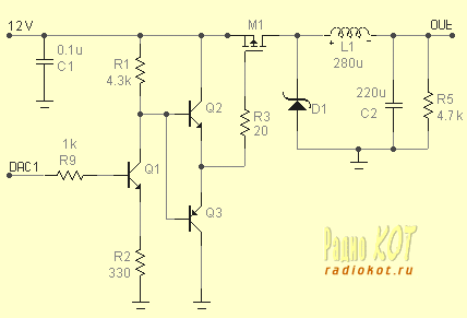

Для себя, я решил сделать регулятор напряжения последовательного типа.
Такое решение дает минимум помех. Транзисторы у меня стоят
SS8550 (других просто не было). Греются до 60-70 градусов, если, например,
кулер имеет такие характеристики 300мА 12В, то при 6 вольтах максимальное
потребление, допустим миллиампер 150, итого 6*0,15=0,9Вт. Но у моих кулеров
потребление при шести вольтах не превышает 100мА, поэтому хоть транзисторы и
горячие, но работают до сих пор :)). (кстати SS8550 Storage Temperature -65 ~ 150 °C).
На транзисторы желательно установить радиаторы.
Датчики температуры можно применять DS18B20 и DS18S20, микроконтроллер
автоматически распознает тип датчика.

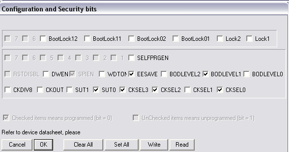

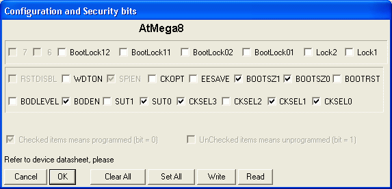

дело отложить. ':' 'K' 'd' 'd' 'd' 'd' 'crc' '\r' где:':' - Символ начала посылки. 'K' - Команда. 'd' - Байт данных. 'crc' - crc = ':' xor 'K' xor 'd' xor 'd' xor 'd' xor 'd'; '\r' - Символ конца посылки. Если плата управления кулерами не отвечает на команду, то пульт делает пять попыток передачи команды, если они все не удачны, то вместо значений параметров будут выведены символы '?', в режиме настроек на нижней строке будет надпись "No connect". Микроконтроллеры тактируются от внутреннего RC генератора 8 мегагерц. Скриншот fuse битов для ponyprog ATMega8 (пульт), ATMega48 (плата кулеров). Печатные платы в формате SprintLayout5. Файлы. Для коррекции частоты внутреннего RC генератора микроконтроллера ATMega8, нужно прочитать значение калибровочного байта для 8 Мег и записать его во флеш память по адресу 0x0062. Данную операцию можно не производить, если связь пульта с платой управления стабильна.
