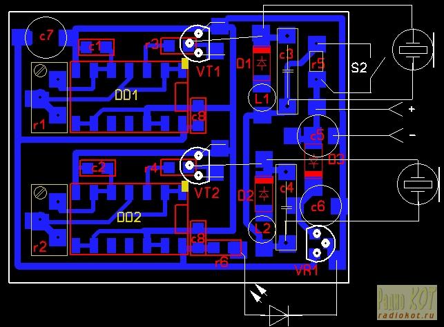

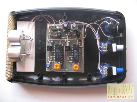

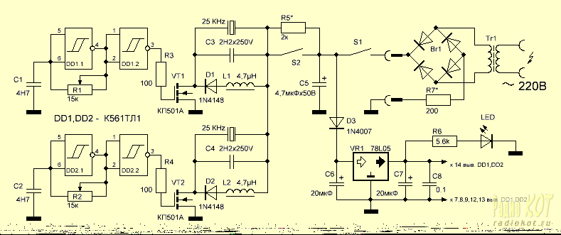

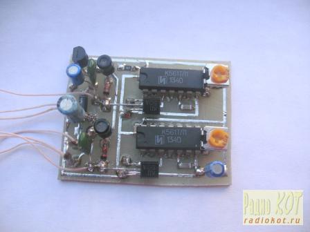

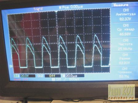

На логических элементах ТГШ собраны 2 генератора ультразвуковой частоты 24,8 и 25,2 кГц. частоты устанавливаются подстроечными потенциометрами R1 и R2. В стоке высоковольтных транзисторов включены ДР 4,7мГ (можно 3,3мГ) для повышения импульсного напряжения до величины порядка 60-70В, что необходимо для нормальной работы пьезоизлучателей TR2516T1. Конденсаторы С3 и С4 и диоды D1 и D2 расширяют импульсы и уменьшают их амплитуду. Питается устройство от трансформатора с напряжением в режиме холостого хода 13-15В. Резистор R7 уменьшает это напряжение при подключении нагрузки до 10-11В. Включатель S2 позволяет увеличивать напряжение питания до необходтимого под нагрузкой путём закорачивания резистора R5. (это режим максимальной мощности). При разрыве цепи напряжение уменьшается до - 6В (режим минимальной мощности). Конденсатор С5 имеет номинал 4,7мкф для того, чтобы выходные каскады питались пульсирующим напряжением сети. (после мостика - 100Гц).
Основные технические характеристики. 1. Напряжение питания в зависимости от положения переключателя S2 (10-11 или 6В). 2. Ток потребления в режиме максимальной мощности - 35мА, в режиме минимальной мощности - 9мА. 3. Частоты генераторов - 24,8 и 25,2 кГц. 4. Акустическое давление на расстоянии - 1м при полной мощности - 87дб, при минимальной - 76дб., что значительно ниже допустимой на рабочих местах на этих частотах - 105дб. 5. Размеры корпуса 1125-70-23мм. (можно взять и поменьше).

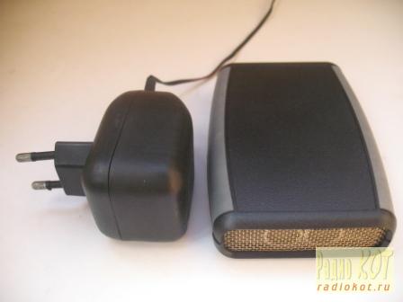

Эксплуатация устройства. 1. Излучатели устройства направляют в сторону от клиента, что значительно уменьшает уровень указанного акустического давления. 2. Телефон (несколько телефонов) располагают своими микрофонами в сторону излучателей на расстоянии (в зависимости от типа телефона) 5-20см. Вначале проверяют подавление микрофона на минимальной мощности и, если это необходимо, включают полную мощность. При проверке телефон можно перевести в режим диктофона и озвучить помещение. Примечание. (блок питания взят от антенного усилителя). Айфоны глушатся на расстоянии до 1-1,5 метра при полной мощности. Предлагаемое устройство можно разместить в карандашнице, шкатулке, письменном приборе и т.д.
