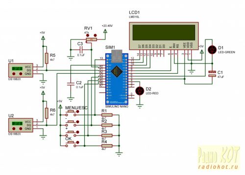

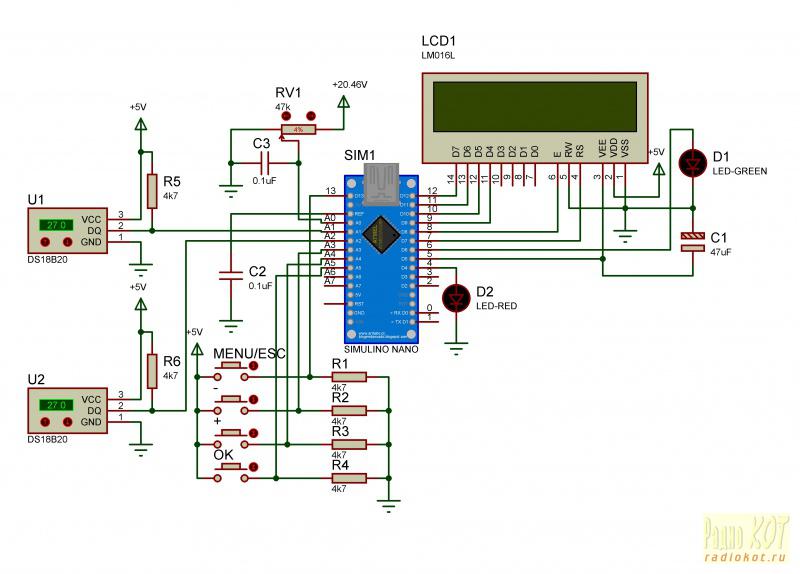

Схема:
Детали:
RV1-47k(многооборотистый)
R1-4k7
R2-4k7
R3-4k7
R4-4k7
R5-4k7
R6-4k7
C1-47mF(электролит)
C2-0.1mF
C3-0.1mF
U1-DS18B20(программный термостат)
U2-DS18B20
Sim1-Arduino Nano(Китай,CH340G)
Lcd1-1602A(Китай,без кириллицы,QAPASS)
D1-подсветка экрана(встроенная в экране)
D2-логический выход термостата(в реальности тут может стоять готовый Китайский 5 вольтовый модуль реле)

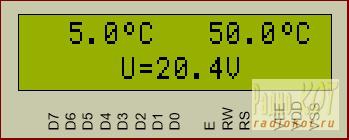

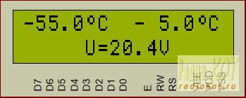

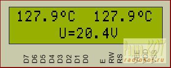

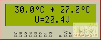

Одновременный вывод информации с двух цифровых датчиков температуры DS18B20 (-55.0 - 127.9*С, у каждого своя линия 1-wire), функция термостата(1-127*С), вольтметра (0.0 - 20.4V). Вывод сообщений линий 1-wire о отсутствии линии(OFF) и ошибке данных(CRC). Показания всех измерений так, чтобы точки, десятичные значения, градус цельсия, вольты всегда оставались на одном и том же месте, независимо от количества цифр перед ними. Настройка через меню-нижней температуры термостата(1-127*С),верхней температуры термостата(1-127*С),яркости(0-100%),контрастности(0-100%).

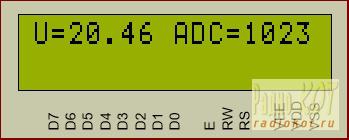

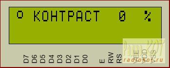

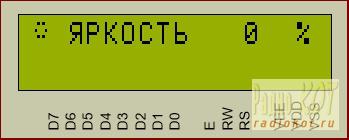

Прошиваем AvtoTermostat .При первом включении автоматически будет менятся яркость от 0 до 100% (на понравившейся яркости нужно нажать кнопку ОК), автоматически будет менятся контраст от 0 до 100% (на понравившейся контрастности нужно нажать кнопку ОК).Если этого не произошло то нужно прошить EEPROM ERASE, потом обратно AvtoTermostat и всё должно появится.
Зажимаем MENU, настраиваем Н.Т., В.Т., ЯРКОСТЬ, КОНТРАСТНОСТЬ, выходим в основной режим работы.
Настройка вольтметра-многооборотистым резистором добиваемся того чтоб при изменении входного напряжения с 19,9 вольт на 20,0вольт, на экране произошло тоже самое.Для тех кто хочет большей точности настройки есть прошивка ADC CALIBRATE, прошиваем ее настраиваем 20,00вольт=1000ADC, прошиваемся обратно AvtoTermostat.
Принцип работы термостата-пример.:выставляем Н.Т.=30градусам, В.Т.=50градусам.Когда температура станет равной 50 градусам или больше засветится светодиод D2 на экране появится значёк "*", после этого температура должна падать и когда она станет ниже 30 градусов светодиод D2 погаснет значёк "*" исчезнет.
