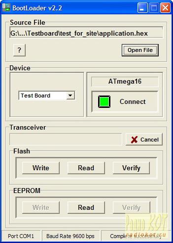

С Вашего позволения хочу предложить ещё один вариант реализации перепрошивки устройств, собранных на МК AVR.
Имеется: некоторое количество неких устройств, расположенных в различных, возможно труднодоступных местах, на некотором отдалении от вашего местонахождения (дальше вытянутой руки). Все они, разумеется, должны быть подключены к некоторой линии связи. Требуется: не имея физического доступа к устройству, совершая минимум телодвижений, считывать и записывать содержимое их Flash и EEPROM памяти, проще говоря - обновлять прошивку.
Сразу нужно сказать, что кроме собственно программы в самом девайсе, как минимум требуется программа на компе, и немного железа в виде аппаратной части интерфейса (предполагается RS-485, у нас ведь несколько девайсов). На стороне меги должен стоять преобразователь USART - RS485 (или какого-нибудь другого интерфейса), например микросхема ADM485ANZ фирмы AD, или что-нибудь от фирмы Maxim. На стороне компьютера, при наличии COM порта можно использовать например преобразователь HB-485A ,или при отсутствии оного - виртуальный COM порт и преобразователь USB - RS485. Физически линия связи представляет собой одну витую пару, к которой подключен компьютер и все девайсы, т.е. не требуется отдельно прокладывать линию связи от каждого девайса до компьютера. Для расстояний порядка 1км можно задействовать одну пару в кабеле типа UTP или STP (интернет таким проводят) или на небольших расстояниях (200 - 300м) кабель КСПВ.
Так как у нас две программы ведут обмен данными, необходимы определённые правила, по которым этот самый обмен и происходит, то есть - протокол обмена. В первую очередь задаём механизм выбора девайса (не забываем, что к линии подключено некое их количество). Атмелевские разработчики всё это дело продумали, за что им большое человеческое спасибо, и у всех ATmegовских USARTов есть режим мультипроцессорного обмена (MPCM). Подробно о модуле USART и режиме MPCM написано в любом справочнике по микроконтроллерам AVR. Таким образом, каждому устройству назначается адрес, и ведущее устройство (компьютер) начинает сеанс обмена данными с передачи адресного кадра. Микроконтроллер, адрес которого совпал с адресом, посланным ведущим, начинает принимать кадры, содержащие данные. Модули USART остальных девайсов игнорируют кадры данных, ожидая следующего адресного кадра. Используется режим передачи 9-битных данных, признаком адресного кадра является установленный в 1 старший бит кадра.
Максимальный размер кадра у винды - 8 бит, но по удачному стечению обстоятельств есть ещё бит паритета, который передаётся в конце кадра, т.е. после 8-го бита, ну а если после восьмого, то он по-любому будет девятым. И не менее удачно то, что мелкомягкие предусмотрели возможность манипулировать этим битом вручную. Таким образом мы получаем возможность удалённого доступа к любому устройству, подключенному к линии связи, не имея физического доступа к самому устройству.

На стороне ведущего, т.е. компьютера в обмене участвует программа BootLoader, написанная на С++. Программа не требует установки, легко поддаётся обучению, добавить недостающую модель меги можно просто имея перед глазами соответствующий апнотовский файл. Желаемый порт и скорость обмена просто вписываются в конфигурационный файл с неожиданным названием config.cfg а имена ваших девайсов с адресами в файл items.cfg, формат записей можно посмотреть в самих файлах, в папке с программой, и сделать похоже.

На случай, если вашей прошивке не хватает пары десятков байт памяти, есть версия загрузчика мини (файлы mbtl2m.asm и bootloader2m.inc). Она умеет только производить загрузку прошивки во Flash-память, и занимает менее 512 байт (версия "не мини" около 640 байт), размер зависит от модели контроллера.
Обе версии проверялись на тестовой плате, на контроллере ATmega16. На стороне контроллера использовался драйвер интерфейса RS-485 ADM485ANZ, на стороне компьютера конвертер RS232-RS485 HB-485A и программа BootLoader  v2.2.
Программа BootLoader v2.2.
Со стороны компьютера обмен данными ведётся программой BootLoader. Программа не требует установки, необходимо только произвести настройку требуемых режимов работы. Все изменения осуществляются редактированием конфигурационных файлов. В файле config.cfg нужно указать имя порта, через который планируется вести обмен данными с микроконтроллерами, и одну из стандартных скоростей обмена. В файле items.cfg нужно перечислить названия и адреса устройств, с которыми этот самый обмен и будет происходить. Файлы должны располагаться в папке программы, их формат нужно сохранить таким же как в примерах.
Пример файла config.cfg
Port=COM1
Baudrate=9600
Пример файла items.cfg
UPS PLC=0x01
Light PLC=0x02
Guard PLC=0x03
Fire PLC=0x04
Power PLC=0x05
Test Board=0x10
Пусть в квартире (доме) есть контроллеры освещения, охранная и пожарная сигнализация, схема слежения за сетевым напряжением и умный бесперебойник.
Адреса, естественно указываются те, которые вы назначили устройствам в прошивках (константа NET_ADDR). Имена устройств будут отображаться в выпадающем списке, в окне Device программы.
При выборе устройства из этого списка на линию связи выдаётся последовательность из четырёх байт (фрейм):
  • Байт адреса устройства.
  • Байт кода команды GOTO_BOOTLOADER (0xFF).
  • Два нулевых байта.
Первым передаётся адрес взятый из файла items.cfg соответствующий тому имени девайса, который был выбран. Байт адреса передаётся в кадре с установленным девятым битом, что для модуля USART микроконтроллера, работающего в режиме мультипроцессорного обмена, является признаком передачи адресного байта. Основная программа (ОП) устройства должна уметь распознать, следующий за адресным байтом, байт кода команды GOTO_BOOTLOADER (0xFF), и передать управление загрузчику, получив такую команду. Компьютер передаёт, на всякий случай, максимум 4 таких фрейма с паузами около 40 мс, так что при хорошей погоде второй фрейм принимает уже не ОП, а загрузчик. Для него код 0xFF соответствует команде запроса сигнатуры контроллера (GET_SIGNATURE).
Не получив ответ после четырёх запросов компьютер считает устройство недоступным.
Программа-загрузчик получив запрос GetSignature передаёт фрейм, состоящий также из четырёх байт - байта собственного адреса и трёх байт сигнатуры контроллера.
Так выглядит распечатка обмена, полученная с помощью программы-монитора COM порта (адрес девайса 0x10):

Файл 1E9403.cfg
DEVICE=ATmega16
FLASHEND=0x1fff
EEPROMEND=0x01ff
PAGESIZE=64
Наименование модели контроллера отображается в окне программы.
Программа-загрузчик устройства ожидает следующую команду в течении примерно 8 секунд, затем возвращает управление в основную программу. Поэтому любую команду, посланную загрузчику, компьютер предваряет запросом сигнатуры.

Видно, что всё работает как обещано. Обратите внимание на то, что загрузчик, получив запрос чтения Flash-страницы, сначала подтверждает корректность полученной команды, передав назад фрейм запроса. Затем передаются данные и контрольная сумма (два байта).
Для того чтобы добавить модель контроллера, которую программа не поддерживает, нужно в папке AVR_signatures создать файл с параметрами модели, взятыми из апнотовского файла, по примеру других описаний. Имя файла – сигнатура контроллера.
Адаптация прошивки
