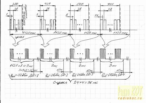

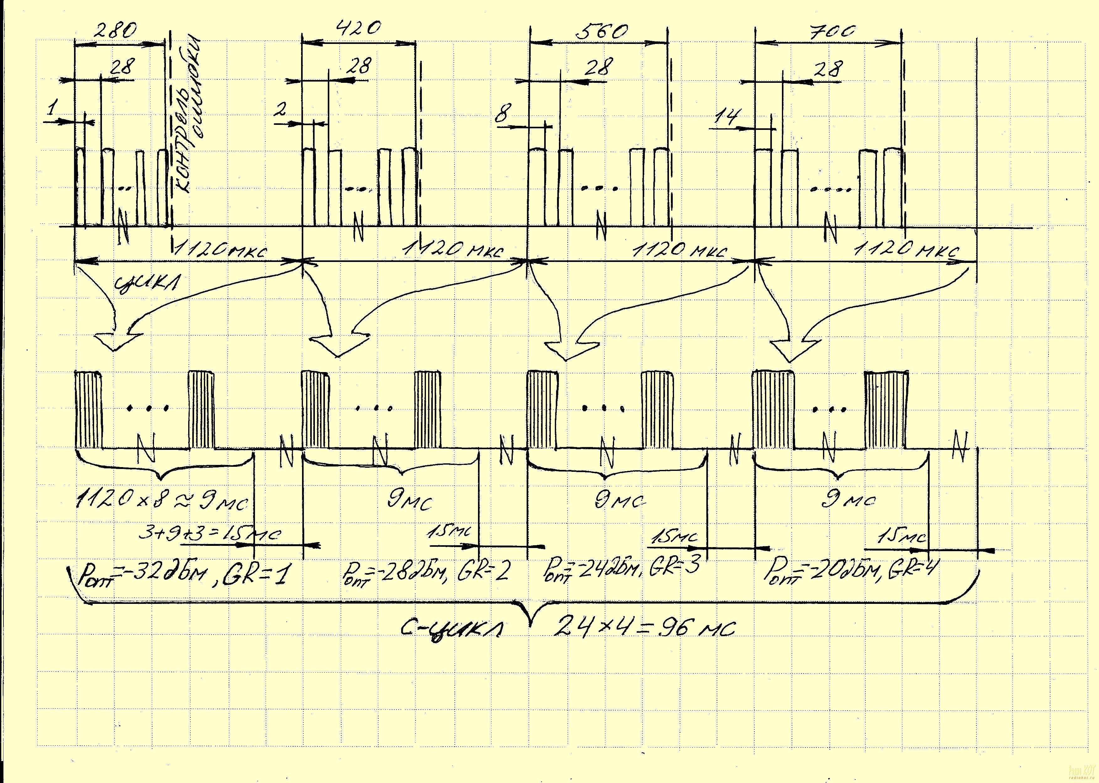

На диаграмме ниже показаны последовательности импульсов с четырьмя уровнями мощности. В верхней строке- излучение ИК-диода, импульсы с частотой 36 КГц (периодом 28мкс) разной скважинности в количестве от 10 до 25. Так формируются импульсы с периодом 1120 мкс и длительностью от 280 до 700 мкс и регулируется излучаемая оптическая мощность, составляющая, примерно,
-32 , -28, -24 и -20дБм (при работе в непрерывном режиме; это не совсем та мощность , которая присутствует на поднесущей 36КГц ИК-излучения, но позволяет сравнить мощность излучения датчика, например, с пультом управления телевизором,-его мощность около -20дБм).
Во второй строке показаны следующие друг за другом циклы из восьми импульсов со ступенчато увеличивающейся мощностью; длительность цикла составляет:
8 х 1120мкс(импульсы первого датчика)
+ 3мс(пробел)
+ 8 х1120мкс (импульсы второго датчика)
+ 3мс(пробел)
= 24мс.
Четыре таких цикла образуют с-цикл (так уж он оказался назван; в отличие от рисунка импульсы в программе следуют не с возрастающей, а с уменьшающейся мощностью). С-цикл имеет длительность24 х4= 96мс, в нем определяется уровень мощности (обозначенный в программе как GR), при котором принимаемый сигнал пропадает (число ошибок в цикле становится больше двух), при этом GR может принимать значение от ноля до четырех. Проверка принятых импульсов на ошибку производится сразу по окончании передачи последнего импульса из заполнения 36КГц (см. первую строку рис.1); это допустимо, поскольку задержка импульсов на выходе TSOP составляет около 150мкс и момент определения ошибки сдвигается ближе к средней, плоской части принятого импульса.

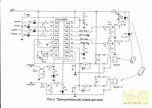

Схема датчика показана на рисунке:
Основой ее служит контроллер PIC16F84A-04 с кварцем на 8МГц. Надежность этого PIC’а при увеличении тактовой частоты как будто не страдает, а цена датчика уменьшается. Первый канал образован ИК-диодом VD9 и приемником TSOP (без индекса), второй ИК-диодом VD8 и приемником TSOP Y. Включенные на выходе приемника диоды Шоттки служат для получения положительного и отрицательного фронта одинаковой длины при переключении приемника (на случай использования другого кода и алгоритма определения ошибок).
Выход RB4 используется как датчик движения- на нем устанавливается “единица” при изменении состояния любого датчика, которая через несколько секунд сбрасывается.
Выход RB2, импульсы с-цикла удобно использовать для синхронизации осциллографа при проверке работы каналов. Также, он используется в модели Proteus’а для имитации принятого приемником сигнала. Проект также приложен ниже, он позволяет полностью проверить передающую часть датчика и устранить некоторые ошибки в приемной. Для имитации реальных условий с меняющимся коэффициентом отражения он, конечно, не предназначен.
Выход RB7 управляет исполнительным механизмом- электромотором. На порт RB6 подается импульс от концевого выключателя Q2, останавливающий поворачиваемый электромотором рычаг в заданном положении. При поломке и несрабатывании Q2 рычаг останавливается через некоторое время таймером датчика. Кнопка Q1 служит для ручного изменения состояния RB7 при настройке или какой-либо ошибке. Светодиоды VD1и VD2 показывают состояние первого датчика, VD3 и VD4 - датчика Y, выключенные светодиоды обозначают зону “ничего не видно”.
Питает устройство источник напряжением 5В +/- 5% и максимальным током нагрузки не менее 150мА и 12В, 100мА.

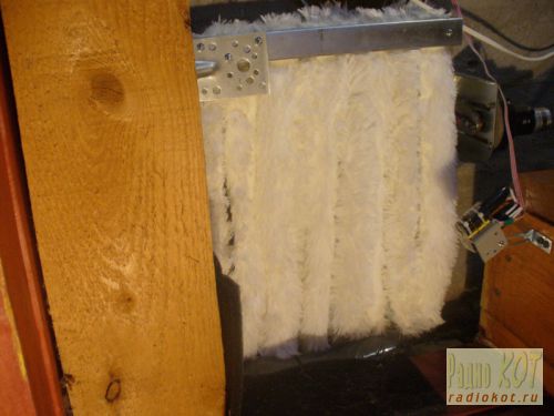

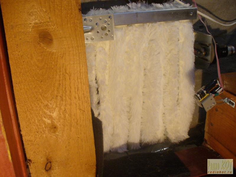

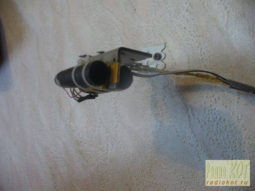

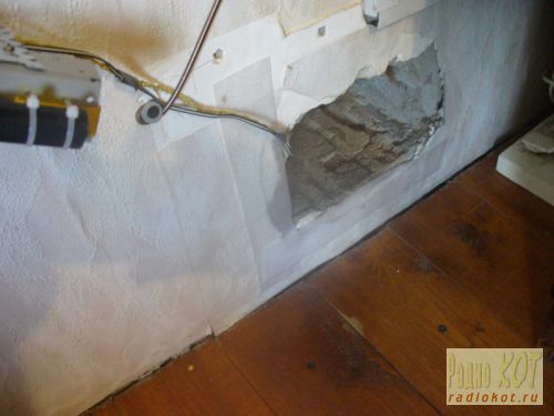

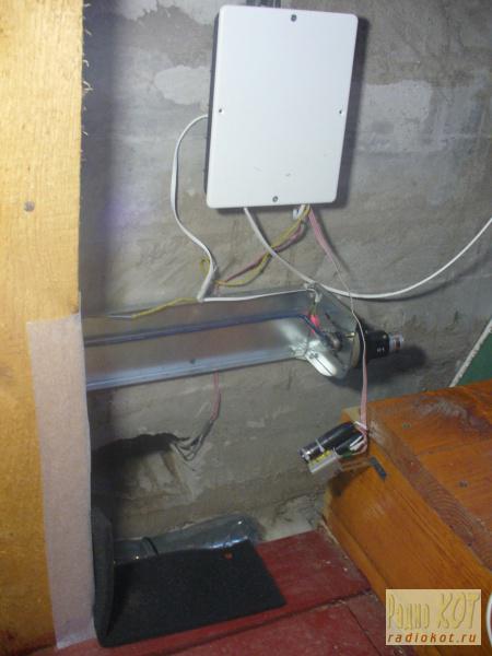

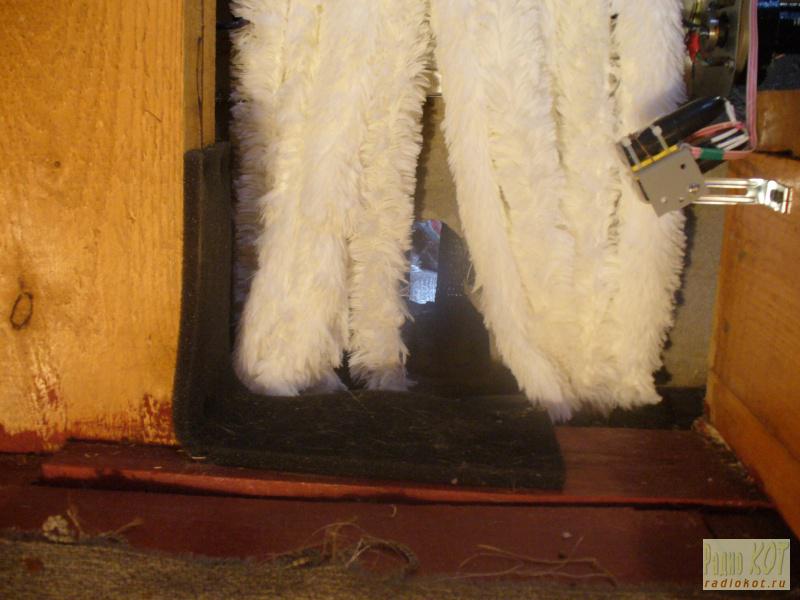

Схематический рисунок и фотографии конструкции представлены ниже:

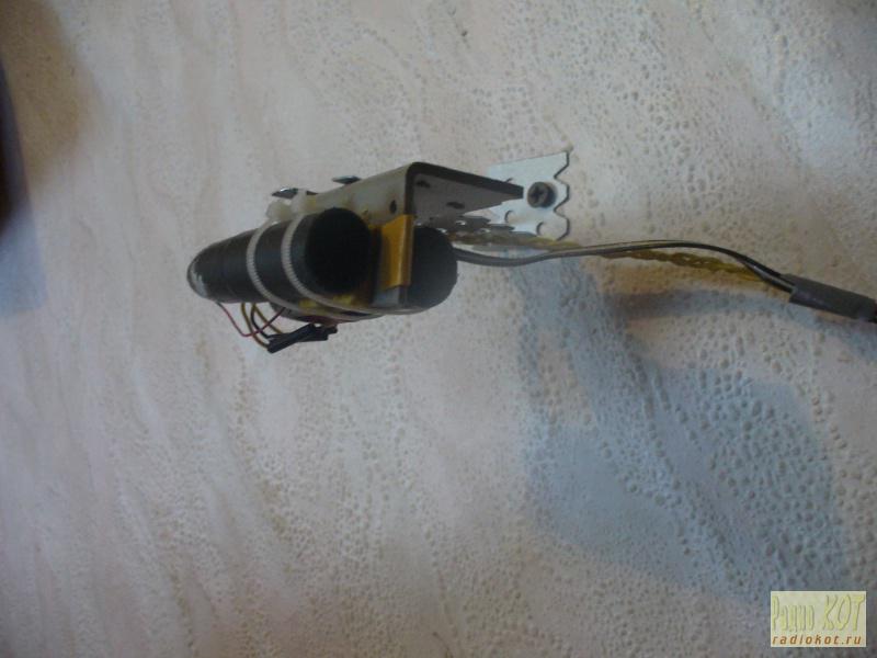

- на фото1 показан первый датчик с излучателем и приемником,

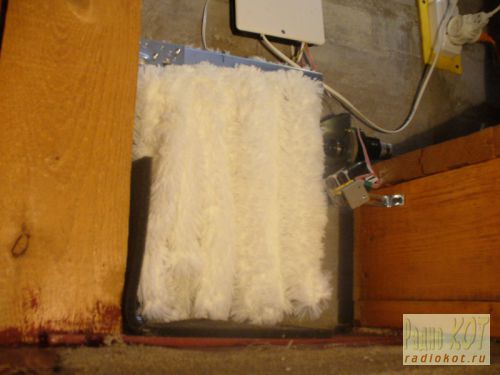

- на фото2 его расположение у прохода в стене,

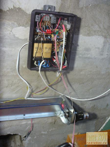

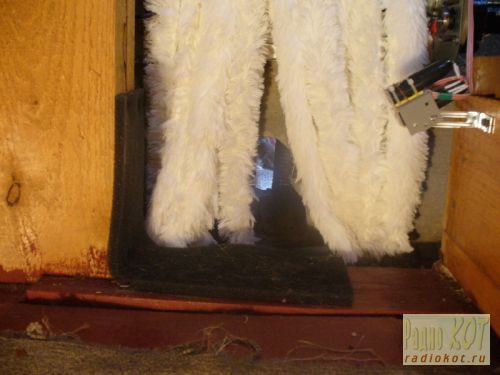

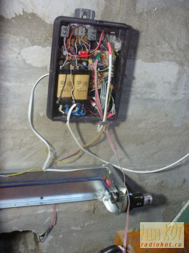

- на фото3 видны второй датчик, корпус со схемой и мотор с редуктором и П-образным стержнем (синего цвета),

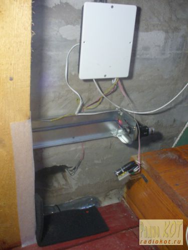

- на фото4 плата и механическая часть поближе,
- на фото5 завеса после прохода кошки,

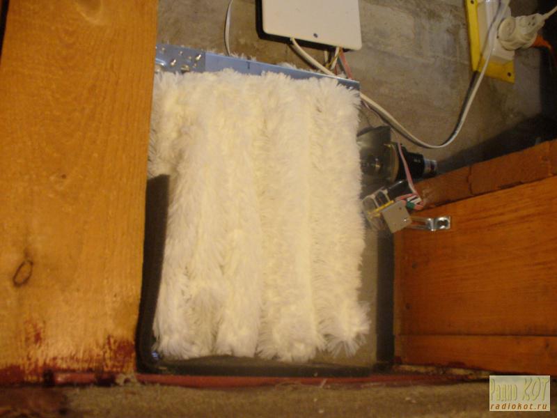

- фото6, это момент приподнимания завесы,
- и на фото7 расправленная завеса без промежутков.
Видно, что приемник и передатчик датчика помещены в половинки корпуса маркера и закреплены на общем основании . Длина корпуса составляет 6,5 см, диаметр 1,4 см, что дает поле зрения на границе зоны 0,2м ( “близко”) диаметром 5см, на границе зоны 0,8м (“далеко”) – 18см. Это означает, что при диаметре любого предмета 15-20см, попавшего в поле зрения датчика, расстояния будут определяться более-менее правильно. Конечно, передатчик и приемник не обязательно размещать рядом,- все зависит от предназначения датчика.
