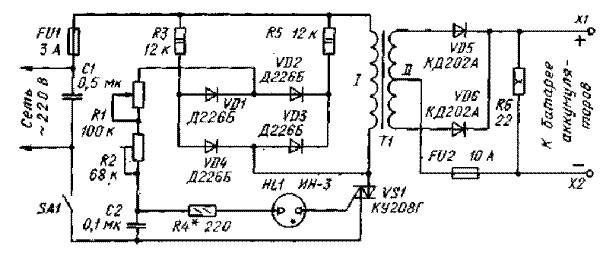

Наконец, было найдено вот такое решение. Привожу схему в «первозданном» виде, в каком она была обнаружена в сети.
Основная схема двумя экранами ниже, эта - лишь прототип.
Схема взята из древнего журнала «Радио» за 1988г и вполне работоспособна. Здесь семистор КУ208Г стоит в цепи первичной обмотки трансформатора и предельно упрощена низковольтная цепь. Семистор делает ровно то-же самое, что и тиристор, о чем писалось выше – за счет установки момента включения формируется импульс тока цепи первичной обмотки. Регулировка силы тока в первичной обмотке трансформатора позволяет регулировать ток в цепи нагрузки.  В этом случае, низковольтная цепь, предельно упрощена, что снижает в ней потери и значительно повышает КПД всего устройства!
 К сожалению, в данной схеме невозможно обеспечить стабилизацию зарядяного тока т.к. сигнал с датчика тока – аналоговый и сам датчик тока (шунт) должен размещаться в зарядной цепи, т.е. в цепи вторичной обмотки силового трансформатора. Передать сигнал с такого датчика в цепь регулирования тока, т.е. в цепь первичной обмотки трансформатора простыми средствами не представляется возможным.  По этой причине, невозможно также, стабилизировать и выходное напряжение зарядного устройства, что необходимо для заряда слабовольных батарей.

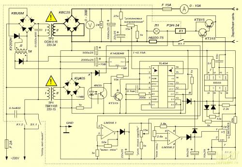

 Далее приводится общий вид и полная схема зарядного устройства, лишенная этих недостатков. В схеме используются «нестандартные» инженерные решения, что делает ее более интересной и привлекательной для повторения. Характерно, но в процессе отладки устройства не возникло никаких проблем – фактически, потребовалось только «вогнать» зарядный ток в нужные значения и настроить узел защаты от перегрузок и короткого замыкания выхода. Как отмечалось выше, схема не содержит дорогостоящих деталей – большинство компонентов можно добыть из неисправных блоков питания АТ и АТХ.  Схема может быть несколько упрощена:  может быть удалена автоматика защита от перегрузок,  удалены измерительные приборы в зарядной цепи. При этом качество работы схемы устройства не ухудшится.  Также, если планируется заряжать только аккумуляторы на 12V, канал контроля выходного напряжения может не использоваться.  Для увеличения мощности устройства потребуется установить только более мощный силовой трансформатор, выпрямительный мост и подобрать измерительный шунт. Все детали в первичной цепи легко могут выдержать мощность до 1 кВт, что вполне достаточно для любого зарядного устройства…

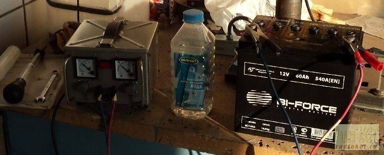

Общий вид зарядного устройства:
Принципиальная электрическая схема:
Описание работы схемы
В момент включения питания (нажатие кнопки S1) сетевое напряжение подается на трансформатор ТР2, выпрямляется диодным мостом и подается на все узлы маломощной электроники.  Микросхема К561ЛЕ5 содержит четыре логических элемента «Исключающее или (XOR)», из которых используется только один. Согласно таблице истинности для данной логики, на выходе элемента в этот момент присутствует лог. 1. Высокий логический уровень выхода элемента, через ограничительный резистор, подается на базу составного транзистора КТ315 – КТ815, что приводит к открыванию обоих транзисторов и срабатыванию реле К1. Данное реле, своими контактами шунтирует кнопку S1.1 и замыкает зарядную цепь.  При отпускании кнопки S1 (через 0.5 – 1 сек после нажатия) устройство остается включенным в сеть т.к. контакты реле K1 остаются замкнутыми. Лампа Л1 показывает подключение устройства к сети.  В этом состоянии, если хотя-бы на одном из входов элемента микросхемы К561ЛЕ5 появится лог. 1 , на выходе микросхемы немедленно появится 0, транзисторы ключа управления реле закроются, контакты реле размокнутся и устройство отключится от сети.  Это свойство данного типа логики используется для токовой защиты устройства и принудительного отключения. Действительно, если повторно нажать и удерживать кнопку S1, конденсатор на выводе 2 микросхемы К561ЛА7 начнет постепенно заряжаться и рано или поздно (в течение примерно 2 сек) на входе 2 установится лог.1 и устройство отключится.  Ровно тоже произойдет при появлении лог. 1 на входе 1 вышеназванной микросхемы, т.е. при превышении порога срабатывания токовой защиты.  Такая простейшая автоматика защитит схему от различных внештатных ситуаций – короткое замыкание выхода, отключение сети. В случае применения датчика температуры, таймера и т.д.  возможно отключение устройства по сигналам с этих датчиков.

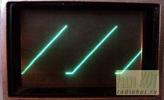

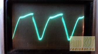

Основным узлом схемы является ШИМ контроллер TL494. Данная «почтенная» микросхема имеет весьма развитые цепи управления и контроля, что позволяет ее использовать нестандартным образом – в качестве фазового регулятора, с сохранением всех функциональных возможностей! Задающий генератор микросхемы, в этом случае, вместо 80 – 100 кГц как в импульсных блоках питания АТ, работает на удвоенной частоте питающей сети. При этом по выводу CT генератор получает сигнал синхронизации (лог. 0) по проходу синусоиды сетевого напряжения через 0. Рассмотрим подробнее, как работает синхронизатор. Известно, что частота пульсаций двухполупериодного выпрямителя составляет 2f, где f частота сети. Таким образом, после выпрямления мостом, сигнал принимает следующий вид:
Нас интересуют только спады напряжения – нижние участки сигнала. Именно они соответствуют проходу сетевого напряжения через «0».  Для исключения влияния сглаживающего конденсатора емкостью 2000 мкф, он «отвязан» от выпрямительного моста диодом. Пульсации сетевого напряжения, через ограничительный резистор 1 кОм подаются на светодиод оптрона 4N35. На выходе оптрона, в этом случае появляются импульсы, близкие к прямоугольным по форме, и совпадающие по времени с входным сигналом. Транзистор КТ 315 в цепи выхода оптрона включен так, что при спаде импульсов с оптрона (т.е. при проходе синусоды через 0) открывается и шунтирует вывод CT микросхемы. При этом сигнал на коллекторе этого транзистора имеет следующий вид:
Нижние горизонтальные участки сигнала – проход синусоиды питающего напряжения через 0. Наклонные – рабочая область ШИМ сигнала т.е. сигнал на выходе TL494 может быть шириной, не больше, чем ширина этого наклонного импульса т.е. не больше ширины половины периода сетевого напряжения. Характерно, но время начала импульса при его регулировании будет с самого верха, что позволит таким импульсам «рубить» синусоиду тиристором и осуществлять, в итоге, фазовое регулирование мощности.
 Еще один интересный момент – способ включения усилителей ошибки для обеспечения их совместной работы в линейном режиме. Сами по себе, усилители ошибки TL494 (при стандартном включении) работают как компараторы, а не дифференциальные усилители. Для импульсного блока питания, работающего на частоте несколько сотен кГц это нормально, а в нашем случае – совершенно недопустимо. В импульсных блоках питания стабилизация обратной связи в схеме достигается за счет конденсаторов на выходе БП, при этом, только один ОУ TL494 может работать в линейном режиме (канал напряжения или тока), а второй – только как компаратор (токовоя защита или превышение напряжения сверх нормы). В нашем случае оба канала ОУ работают линейно т.к. на оба их инвертирующих (опорных) входа подается опорное пилообразное напряжение, как на входе синхронизации генератора!  При этом, линейное изменение напряжения на неинвертирующих (измерительных) входах усилителей будет приводить в линейному, опять-же, изменению длительности выходного импульса ШИМ контроллера! При этом, стабильность будет определяться только стабильностью источника опорного напряжения (ИОН), встроенного в TL494. Таким образом, чем больше значение постоянного напряжения на неинвертирующих входах ОУ, тем уже импульс на выходе, что позволяет охватить всю схему отрицательной обратной связью для стабилизации напряжения и тока. Такое включение микросхемы TL494 позволяет организовать два симметричных канала управления выходным напряжением и током при минимуме навесных элементов. Внутренняя логика TL494 построена так, что она не различает приорита между каналами управления: в каком канале будет выше – тот и перехватывает управление ШИМ контроллером на себя, что соответствует условиям  поставленной задачи.
 Другие выводы TL494 включены стандартно, корпус на выводе 13 переключает микросхему из парафазного в синфазный режим, т.е. оба выходных ключа работают совместно. При этом, открытые  ключи означают наличие сигнала на выходе ШИМ контроллера, а закрытые – отсутствие. Следующая сигналограмма демонстрирует выходной сигнал. Ширина импульса определяется длительностью спадающего импульса, т.е. сигнал на выходе контроллера – инверсный.
Следующий узел – микросхема NE555 с помощью которой осуществляется управление тиристором.  Несколько слов об этой, не менее, (а скорее – более) «почтенной» микросхеме.  Разработанная аж в 1970 году микросхема до сих пор весьма привлекательна для многих приложений. В этой схеме она выполняет следующие функции:

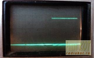

Обвязка микросхемы заставляет последнюю генерировать нужные импульсы, а подача лог. 1 на выводы 2 и 6 переводит выход в лог. 0 и прекращает генерацию выходных сигналов.  Сигналграмма 3 показывает то, что подается на управление этой микросхемой. При этом, на выходе микросхемы присутствует следующий сигнал (в увеличенном масштабе по оси X):
Видно, как мелко «нарезан» верхний уровень сигнала импульсами частотой 10 кГц.  Зечем такое? Дело вот в чем. Тиристор, находящийся в цепи первичной обмотки силового трансформатора находится под высоким напряжением и гальваническая связь с ним невозможна. Мы ведь не хотим получить электротравму при работе с устройством? Остается 2 способа связи: индуктивный и емкостной. Последний прост, но для управления тиристором не подходит по причине крайней ненадежности. Через емкость мы сможем передать всего один импульс за цикл, а дальше емкость зарядится, и перестанет пропускать постоянный ток. А если тиристор не откроется? Такое бывает. Другой недостаток – высокая чувствительность к импульсным помехам. К тому-же, разделительный конденсатор надо как-то разряжать  во время отсутствия сигнала, опять проблема. В общем, способ не наш!  Другое дело – индуктивный способ связи с помощью разделительного трансформатора. Когда-то во времена дефицитов, кольца и др. ферриты было не достать, теперь раскурочив старый блок питания можно извлечь оттуда груду разных колец. Идеально подходит сетевой фильтр от блока питания АТ, там 2 обмотки по 25 витков. Вот и готовый трансформатор!
 Микросхема Ne555, накачивает первичную обмотку мощными импульсами, частотой 10 кГц,  которые практически без потерь передаются в тиристор и открывают его. Гальваническая развязка от маломощной электроники, защищенность от импульсных помех, надежность работы, низкое потребление тока.  И всего-то пяток деталей… Это наш путь ;)
