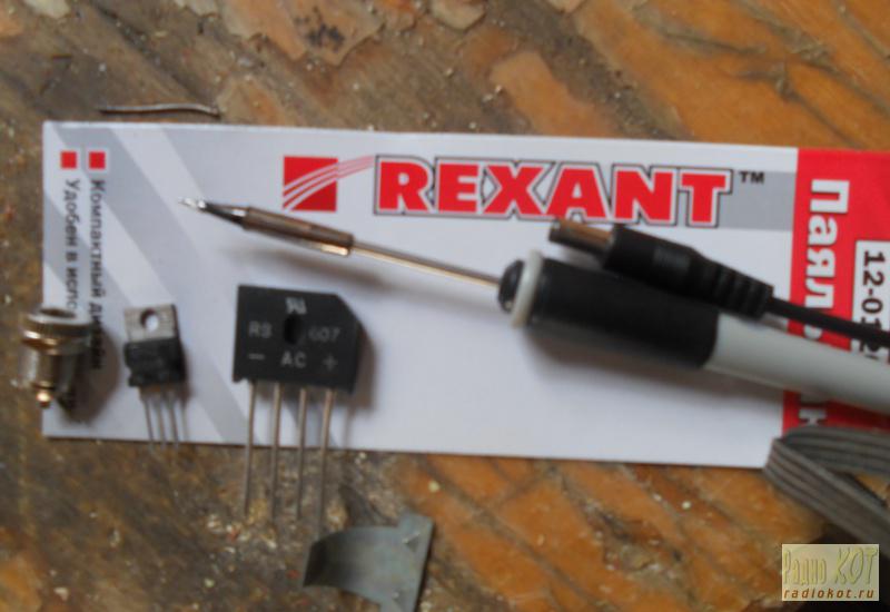

Нам понадобится -
Паяльник ЭНП-1 - 1шт.
Трансформатор ~ 13в. и 1А. - 1шт.
Диодный мост на 6А. ( берём на такой ток чтобы меньше грелся) - 1 шт.
Вход под гнездо паяльника - 1шт.
Микросхема КР142ЕН12А(LM317T) - 1 шт. (можно и без неё, но про это чуть позже)
Простите за размытость фото, к вам спешил...

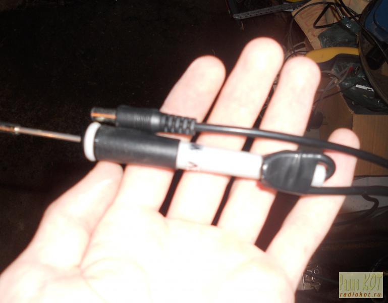

Итак, нам нужно облагородить паяльник дедовским способом, тоесть взять провод ктороый выходит из ручки паяльника и прижать к самой ручке, и закрепить изолентой, вот как это делается
Это делается для того чтобы при долговременном использовании паяльник оставался в добром здравии и ничего внутри не оборвалось.

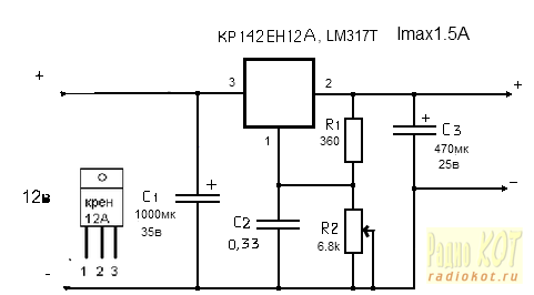

Ну вот паяльник прошёл обряд посвящения, пора бы его и запитать, я не стал изобретать велосипед, тем более у нас малобюджетная конструкция (я потратил на все детали вместе с паяльником 200 руб) и решил собрать даташитовскую схему на КР142ЕН12А (LM317T)
Выводы на кр142ен12а и lm317t полностью одинаковы, думаю тут и объяснять нечего... Хотя малоли как оно бывает, поэтому уточню лишь то что переменным резистором R2 подобрать выходное напряжение 12 в, а впоследствии можно его вытащить и замерить его сопротивление при котором на выходе схемы было 12 в и на его место можно вставить постоянный такого же сопротивления( у меня 1.9 Ком.) и решил я для сего девайса не делать отдельную коробку, не искать транс, а решил всё это засунуть в свой бп и запитать схему от одной из многих вторичек

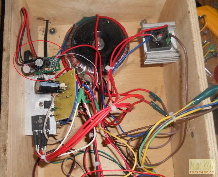

Вот фото со свежепросверленной дыркой под гнездо для паяльника (справа под красной кнопкой)
А вот уже собранная и установленная схема
Красным я обвёл нашу с вами схему, и незабываем что если вы устанавливаете микросхему на радиатор на котором уже есть какие то другие елементы нужно устанавливать её через слюдяную прокладку, теперь надо установить гнездо под паяльник

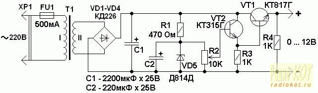

Теперь немного про другую схему питания, более старую(там если приглядется, то можно увидеть седую бороду у транзисторов) но она не менее надёжна, смотрим

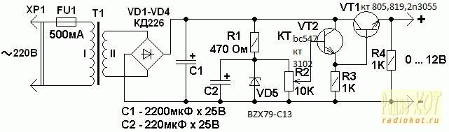

Вообще эту схему я когда то в интернете находил, просто сохранилась на компе, но тем не менее для наших целей вполне сгодится, здесь немного посложнее чем в предыдущей схеме, ну а что поделать... Здесь нужно резистором R1 подобрать ток который проходит через него, примерно 12-15 ma., потом резистором R2 устанавливаем нужные нам 12в. и так же можем его заменить на постоянный с таким же сопротивлением, теперь переведём эту схему на более-менее современный вид
Диодный мост я не стал менять, так как там можно поставить какие угодно диоды на ток не менее 2а и обратное напряжение 30в.
