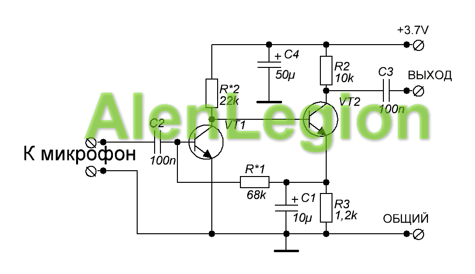

Много лет изучал, вот у меня получил высококачественный микрофонный усилитель, микросхем не обязательно.
Очень удобно питания 3,7В аккумулятор от сотовый, общий нагрузка около 0.7mA.
А микросхем отстой!
Усилители для микрофон .GIF [20.46 KiB]
Если метода не сдается - её уничтожают

Очень смешно, когда я настрою микрофонный усилитель, я постояно кричать перед колоннку, и подумал, наверное все сосед думали что я бесновать, мне было стыдно очень.
Думал ли надо сделать генератор для усилители, но я так думал что генератор для усилители не идет, потому что генератор дает источник тока из аккумулятор, это настройка будет легко, а вот я увереность больше лучше всего сделать звуковой генератор, и делал генератор простые мультивибратор на КТ315 и 1000Гц!
Между колонки растрояние около 1см, я сам звыковоые генератор вообще не слышу, положить по ухо слышит, ну вот, наконец, предуше схема выложил(:)), выход напряжение 0,7в. А генератор положить на колонку, выход 1,3В.
Очень удивился, в том что усилители страный работает, а может быто такой у всех, но сам никогда не знал,
без звук = 0,73mA
слабый звук = 0.71mA
сильный звук =0.69mA
Я думал наоборот, чем больше вход сигнал тем больше потребитель тока.

Вот схема и плата!
