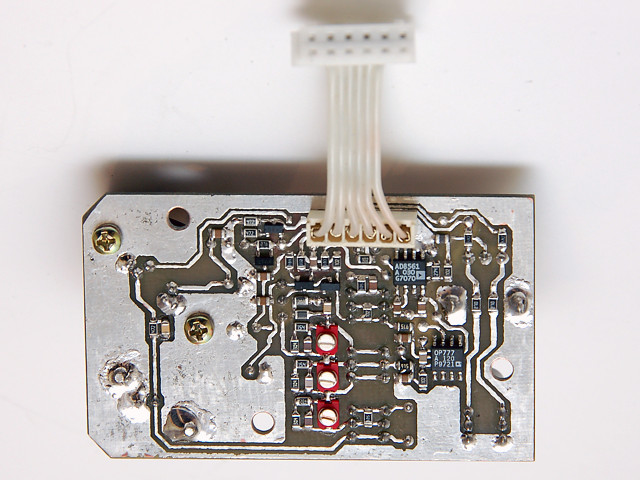

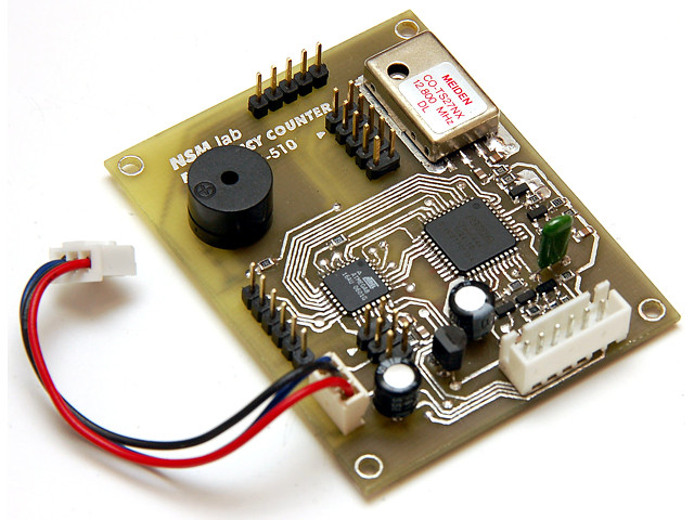

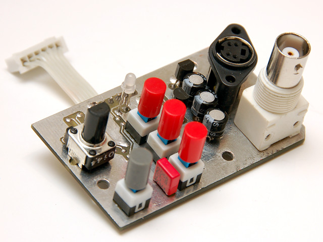

Несколько фотографий плат:
Комментарий к файлу: детали передней панели

Комментарий к файлу: панель в сборе
FC-510_fp3.jpg [127.33 KiB]

Комментарий к файлу: плата передней панели
FC-510_fp2.jpg [160.79 KiB]
FC-510_fp1.jpg [140.03 KiB]
Комментарий к файлу: основная плата
FC-510_mn1.jpg [102.17 KiB]

Интересная конструкция , есть пару вопросов.
1 в какой проге рисовали платы? (что бы их можно было распечатать для лута)
2 EPM3064ATC44-10N нужно прошивать как то?
Рисовал в своем любимим PCAD 4.5 :) Там есть PLT-файлы, а в ReadMe есть ссылка на утилиту, которая позволяет их просматривать и печатать. Сборочники придется печатать оттуда. А для LUT я сделал pdf, лежат в отдельном архиве, ссылку Вам уже дали.
Нужен Altera ByteBlaster и оболочка Max+plus II.
ATmega прошивается, как обычно, любым подходящим программатором. Фузы я указал в отдельном файле, лежит рядом с hex.
