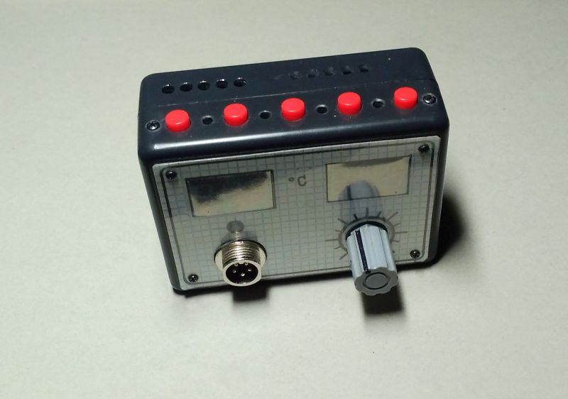

Используя приведённую схему, модернизировал свой рабочий 6-ти вольтовый паяльник ПСН28 - 6. Установил в него термопару типа К и перемотал нихромовый нагреватель на 12 В. Ещё удалось установить жало из медной проволоки диаметром 3,5 мм вместо 3,0 мм. Теперь паяльник разогревается меньше минуты, благодаря увеличенной в 1,5 раза мощности. Питается по прежнему от накального трансформатора ТН36 с обмотками соединёнными последовательно-параллельно для получения 12,6 В через сдвоенный диод Шоттки от компового БП. Эту же схему можно использовать для паяльника типа 936 с нихромовым нагревателем на 24 В и термопарой типа К. Необходимо только обеспечить питание 24 В от трансформатора или ИИП с максимальным током не менее 2 - 3 А.

Сделал в виде приставки к блоку с трансформатором ТН36 внутри. Пока не оформил переднюю панель.

Попробовал нарисовать наклейку на переднюю панель в программе FrontDesigner 3.0, но понял, что уже поздно. Нужно было сначала сделать наклейку, а потом по ней размечать отверстия на панели. Теперь, чтобы добиться совмещения, нужно долго корректировать, делая пробные отпечатки. Оно того не стоит, плюнул и прилепил нарисованный черновик на бумаге в клеточку для самописцев. Прижал прозрачным пластиком от упаковки чего-то. Ещё точки нужно замазать маркером второй раз, а то просвечиваются.

Практическое использование этого паяльника в течении 2-х месяцев показало его преимущество по сравнению с таким же без терморегулятора с питанием от трансформатора с тремя ступенями нагрева. Стало комфортней паять, можно точно установить такую температуру, чтобы пайка получалась красивой и качественной и не была излишней, чтобы не перегревать компоненты. При этом медное жало не обгорает и дольше служит. Если раньше пайка припоем ПОС 61 происходила при температуре 300 градусов, то сейчас достаточно 250, а для SMD деталей 240 - 245.
Для большего удобства возникло желание добавить несколько фиксированных значений температуры, которое и было реализовано. За основу была взята схема блока переключения каналов и настройки УСУ-1-15, применяемая в советских телевизорах 3УСЦТ, которая зарекомендовала себя очень надёжной работой. Сделал пять пределов, в одном температура регулируется СП, в в остальных четырёх устанавливается фиксированная подстроечными резисторами. Поскольку места в коробке осталось мало, то были использованы стандартные кнопки, подстроечные резисторы СП3 -19а, SMD резисторы типоразмера 0603 и транзисторы в корпусе SOT 23-3. Всё было спаяно на кусочке китайской макетки. Получилась маленькая тонкая платка, которую можно легко установить в готовую паяльную станцию. Прикольно, что схема на 10 транзисторах занимает так мало места, что её почти не видно и сами элементы тоньше платы. :))

забавное решение с фиксами хотяи спорное...
думаю многофазный тригер разумне было сделать на базе счетчикдешифратора навроде 561ие8(9)
или регистра имено так я в80 делал в своем ГТП с 10фиксирроваными частотами
удивили ваши 6в паялы где выих берете

Такие паяльники применяли на радиозаводах в военке. Один у меня служил с советских времён, раздобыл на заводе и ещё парочку купил при развале СССР. Устроен очень просто и надёжно. Ломаться нечему, можно только керамические детали разбить, но это нужно постараться. Разбирается за минуту неспеша. Нагреватель - 18 см нихромовой проволоки диаметром 0,4 мм, ни разу не перегорал.
Другое схемное решение не подходит из-за габаритов деталей. А, чем оно плохое? Работает чётко и надёжно. Мне нужно было его впихнуть в щель готового регулятора-приставки, фото которого было выше.
И ещё важно, чтобы включить желаемую температуру. нужно нажать кнопку один раз, как включить канал в телевизоре. Проще ничего не придумали, всё другое сложнее и требует больше движений пальцами.

Сегодня попаял часок - удобней стало. Если нужен форсаж - одно нажатие кнопки, если нужна пауза - положил паяльник на подставку и сразу нажатие левой кнопки, чтобы поддерживалась температура 200 гр.С
Вот так выглядит монтаж внутри коробочки. Как видно никакие другие детали, кроме SMD не поместятся.
Интересно, что стало возможно паять ( мелочёвку ) при 200 гр.С.
