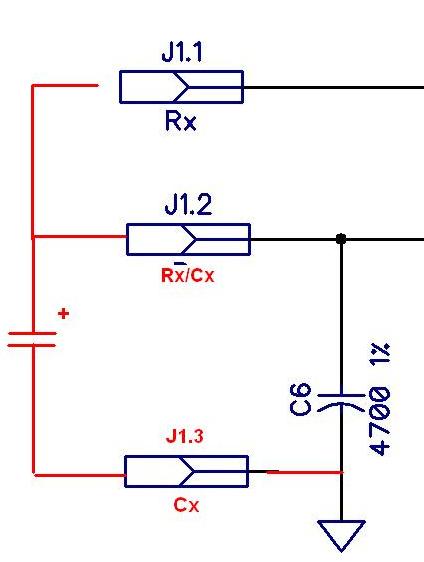

Думаю, если приспичит, организовать канал C и произвести сортировку. Ничего в программе менять не надо. Провести калибровку, подключая конденсатор с известным номиналом.
E24_Cx_Rx_1.JPG [21.06 KiB]
