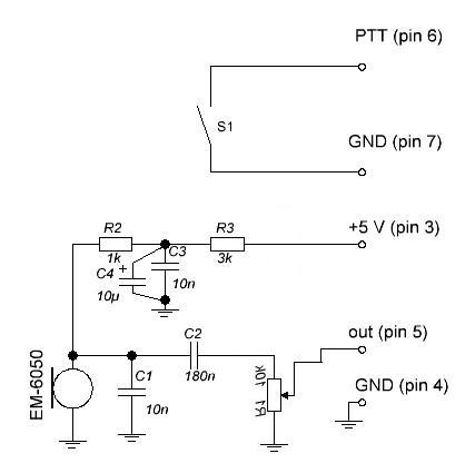

Тему создаю с подачи одного знакомого радиолюбителя. Есть у него замечательный трансивер Yaesu FT-450D. к которому он очень хотел подключить электретный микрофон (руководствуясь, как я понимаю, тем, что чувствительность у него выше, чем у динамического). А так как компьютера у него нет, я вызвался найти цоколевку аудиоразъема и схему подключения микрофона. Начнем с цоколевки разъема
Изображение.
Собственно, схема, до которой в итоге додумались.
Изображение.
Схема оказалась вполне себе рабочей, НО, со слов знакомого, во время работы, "модуляция пропадает" (то есть собеседник его не слышит, как я понял). Стоит отключить/подключить RJ45 разъем и "модуляция появляется". В чем собственно дело? Кто с подобным сталкивался? Может в схеме ошибка? Какую схему посоветуете взамен, если эта не совсем правильная?

Конденсатор C4 выбросьте.

Схему, исходя из типовой схемы включения электретного микрофона, перерисовал. Вот так
Во-первых, хочется услышать мнение, насколько она правильна? И во-вторых, нужен ли в этой схеме конденсатор C1. Он, насколько я понимаюю, сдвигает фазу напряжения на выходе (out и GND). Что интересно, в Tina TI все вроде как нормально, к компьютеру подключал данную схему проверял, тоже, вроде, как должно работает. Друг же утверждает, что без этого конденсатора "трещит" (имею ввиду тот же самый конденсатор в первой схеме, так как с транссивером не могу проверить). Если вдруг где-то ерунду написал/нарисовал, поправьте пожалуйста :)

Верните обратно С3, R3. С4 припаяйте параллельно С3.
С1 нужен, он предотвращает возбуждение от прямой наводки с антенны РС на микрофон.

С1 - обязательно - можно, немного, меньше 2...10n. Подобрать, что б высокие
не шибко резал.

спасибо всем откликнувшимся, знакомый сказал, что C4 мы с ним в схеме не правильно указали, он изначально в первой схеме минусом на земле "сидел". Еще вопрос, стоит ли ставить в схему усилительный каскад на транзисторе (думаю на КТ315)? А еще, что будет, если уменьшить С2 до 100нФ? Глупые вопросы из-за того что вторая схема неправильна, когда первую схему собирали, там ставился кондер из какой-то советской техники (и он достаточно громздкий), хочется это все уменьшить и впихнуть в тагенту :)))

100Н можно, но будет много высоких. Кондеры можно взять и SMD-шные, можно поставить пару/тройку мелких параллельно.
Усилитель добавляют только при необходимости.

Спасибо всем огромное! Платку сделал, правда друг настоял на том чтобы номиналы некоторых деталей мы изменили (посмотрим, что из этого выйдет). А именно C1 = 1нФ (с ним точно нет возбуда, товарищ проверял) С2 = 0.1 нФ (вот тут, по моему, надо было побольше) и R1 заменил советским подстроечником-потенциомметром на 22кОм. Посмотрим, что из этого выйдет.

C2 = 0.1мкф, а то ничего не выйдет (0.1нф - это 100пик).

Товарищ настоял именно на 0.1нФ, в понеделник, скорее всего расскажет, что заменил на 180нФ... Ну я так думаю...

Огромное спасибо всем за советы, с микрофоном все получилось, закончили все около недели назад, проводился подбор конденсаторов и микрофонов. Плату разводил я, элемнты (микрофоны, конденсаторы) окончательно подорбрал уже товарищ. Замечен один момент, R3 меняет не только громкость, но и тембр (я так понял он входит в состав RC-фильтра в этой схеме). Ещер огромное спасибо!!!
