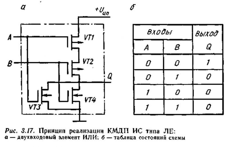

Сразу выбираем серию CMOS, характеристики замечательные для питания 5 Вольт -
к561ле5
Uвх_1 = 3.5 В
Uвх_0 = 1.5 В
Uвых_1 = 4.95 В
Uвых_0 = 0.05 В
Uпит = 3-15 В
Последнее - универсальное для всяких девайсов 3.3-12 Вольт, смотря какое питающее питание нужно для программирования.
И еще. Все обратили внимание на АБСОЛЮТНЫЕ 0 и 1 ?
Что в итоге требуется ? Каждый решает сам, могут сразу переходник запаять.

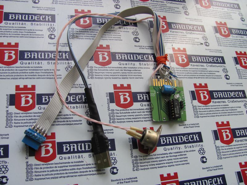

Этот программатор был собран раньше, удивил меня стабильностью. Собран повторно.
Я сторонник простых схем и исключения лишних деталей, кроме необходимых. Естественно, все проверил.
Это сама схема.
Я использовал к561ле5.
По к561ла7 сказать не могу, у них могут быть проблемы, потому что у них разное включение ? Пробовал, но свое мнение не скажу, поэтому только к561ле5. Триггеры Шмидта пробовал, но времени не хватило сказать мнение, вроде работает.
[url=http://img.radiokot.ru/files/107242/medium/17kq8eado4.png]Изображение
Лень было травить плату, собрал навесным способом, а плату вырезал из случайной. Видно, что есть штырьки для перемычки. СОМ разъема не было, использовал их ранее на девайсы, взял LPT разъем со шлейфом, лишнее отрезал, тем более, что по цоколевке совпадают, получился СОМ-разъем. По стыку заварил, потому что разваливалось без металлического крепежа.
Это быстро спаял для Icom, надо было залить срочно несколько раций.

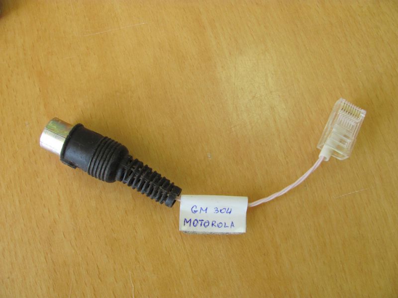

Переходники можно найти в тырнете, их распиновку.
А это я сфотал мои переходники, еще пару надо бы, но там специфическое.
У Кенвуда надо стачивать юбочки, а у Айкома нужно надо стачивать на 0.5 мм минимум кончик, он ни к чему не подключен, иначе не вставляется полностью.

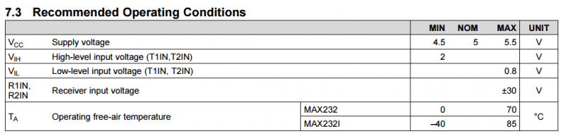

Не поняли чем не устраивает МАХ232 ?

Слишком низкий уровень 1, он должен быть от 2.5 В, а лучше 3 В.
Вот еще цитата "Для станций с приемом и передачей данных по одному проводу (VERTEX, ICOM, MOTOROLA и др.) наличие токоограничительного резистора в цепи программирования также может заметно "приподнять" нуль - для некоторых станций VERTEX до 1,4 В. В таких случаях неэффективно применение популярной микросхемы MAX232 и ее собратьев, так как для них логический нуль не должен превышать 0,8 В. "
