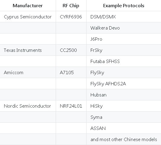

Приветствую всех. Вопрос,наверно, для вас глупый, который в даташите можно вычитать, но мне это пока непонятно.
В чем разница двух модулей СС2500 и nrf24l01?
Задача использовать nrf24l01 модуль на атмеге iRangeX iRX6 Multiprotocol TX Module for Flysky для протокола фирмы Futaba под названием S-FHSS (примерное описание тут)
Информацию брал с github, там есть прошивки для stm32 и атмеги для этого, но для разных протоколов используют разные модули(если я правильно понял).
Будет ли работать мой модуль, с протоколом S-FHSS, если его перепрошить? Или мне надо делать другой, и получиться ли сделать его из этого модуля сс2500 и отладочной платы STM32
В регистрах управления.
CC2500_1.jpg [205.07 KiB]
nRF24L01+_1.jpg [133.51 KiB]
Будет работать с любым протоклом, если написать под него соответствующую прошивку.))
Спасибо за ответ. Только у меня появился другой вопрос, почему тогда используют сразу несколько модулей(4 в 1) для разных протоколов, а не один?
