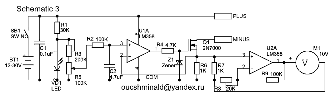

Kisochka, теперь хочу ответить на ваши и не только ваши вопросы.
Хочу озвучить вопросы, идущие мне в личку и на мейл.
Предлагаю новую схему.
Старая схема не может работать от девяти вольт, велики потери. Если используется напряжение большее, чем необходимо для процедуры, бояться тут нечего, “лишнее” останется в схеме.
Много нареканий на LM2936Z-3.3 и LP2950CZ-3.3, для многих они дефицитны.
Спрашивают: “Нужны ли приборы, вольтметр и микроамперметр? Ведь можно отградуировать потенциометр по току, а точность не требуется.”
Ответ: от вольтметра действительно можно отказаться, хотя мне интересно следить за напряжением, точность действительно не требуется. Но в схеме нет аппаратной защиты по току и в случае выхода из строя элементов, о изменении тока можно узнать только по прибору.
Светодиод VD1 – любой напряжением 1.5-2.5 вольта.
Стабилитрон Z1 нужен, если напряжение питания превышает 20 вольт. Стабилитрон Z1 любой на напряжение от 5ти до 18ти вольт. Транзистор 2N7000 или 2N7002, можно заменить и на любой другой маломощный N-канальный MOSFET, подходящий по напряжению.
Если прибор делается на максимальный ток 1mA, то вместо пары резисторов R6 и R7 ставим один. Для регулировки прибора:
1. замыкаем между собой провода “PLUS” и “MINUS”
2. потенциометр R5 выводим в крайнее положение максимума
3. подстроечным резистором R3, устанавливаем максимальное значение выходного тока по прибору 2mA (1mA)
Всё!
Обращаю особое внимание, для tDCS используется один канал, для микрополяризации два. Поэтому кому нужно два канала то собираем оба канала так, чтобы эти каналы между собой были полностью изолированы, - это принципиально!
Также принципиально, чтобы питание прибора было от гальванических батарей или аккумуляторов, не от сетевых источников.
Ещё одно замечание, на моём опыте, если для процедур tDCS и ТКМП (для головы) достаточно 9 вольт питания устройства, то для ТВМП (для позвоночника) требуется минимум 12, а то и 15 вольт.
А теперь для вас Kisochka и тех, кто желает применить миллиамперметр и вольтметр для измерения токов.
Суммарное значение сопротивления R6 и R7 -500 ом, а значение R8 200 ом меньше чем 500 ровно во столько раз, во сколько ток прибора больше измеряемого тока.
Также применяя эту схему, учтите, что батарею она будет сжать примерно 3.5 раза быстрей.
Всем удачи :))

ВНИМАНИЕ!!!
В схемах (shematic 1-3) отсутствует аварийное принудительное токоограничение для случая отказа регулирующего элемента!!!
Хотя теоретически эту роль исполняет цепочка R6-R7.
Для подобных схем применяется регулятор с ОБЯЗАТЕЛЬНЫМ выводом в нулевое положение перед включением прибора (дублирующее механическое устройство) или специализированная схема-дублер, следящая за максимальным током (обычно датчик сдвоенный потенциометр на одной оси с регулирующим).
Т.е. ток через цепь пациента В ЛЮБОЙ СИТУАЦИИ должен быть не более максимального для данного вида процедур.
Ежли принять во внимание, что полевик при неисправности в большинстве случаев превращается в КЗ такая мера (защита на случай КЗ цепи пациента) обязательна.
А еще лучше посмотреть стандарт на соответствующее электромедицинское оборудование. Что там сейчас по России не знаю - у меня только СССРовский ГОСТ 12.2.025-76, а тогда еще аппаратура аналогичного класса приравнивалась к
"класс III тип BF или CF"
"... изделия с рабочей частью, не имеющие эектрического контакта с сердцем, предназначенные для воздействия на пациента постоянным электрическим током или током низкой частоты должны изготавливаться по типу BF или CF..."
Найти современные требования или ссылки на их местонахождение можно тут:
http://www.medteh.info
:beer:

О-О-О, а вот и новые критики! :))
Один грозил мне тюрьмой, второй обвиняет в невежестве третий в нарушении ГОСТ.
Разочарую вас, ничего нового для меня вы не сказали.
musor, Более 20-ти лет назад, в американском КБ, я разрабатывал преобразователь напряжения для измерительных приборов с проходной ёмкостью 0.5pF, и эти тонкости мне известны, как мало кому.
Технически вы по большей части правы, и если вы уверены, что учли всё, можете обратиться к разработчикам в институт Бехтерева, к американским разработчикам tDCS, что, мол, они все не правы. Особенно американцы, они об этом пишут в инструкциях, а русские просто ставят аккумуляторы.
Наверно в своих лабораториях они что-то нашли, из-за чего ввели такое правило.
Я, разрабатывая эти схемы, стремился соблюсти идеологию разработчиков метода и донести её пользователям.
BOB51, абсолютно с вами согласен, защиты нет, и я об этом предупреждал. Такой прибор не пройдёт сертификацию, его нельзя ставить на промышленное производство.
Но вы сами заметили, что токоограничивающие элементы есть, и я добавлю, что используемые элементы надёжны, плюс контроль за током по прибору, - достаточно для частного применения.
А у вас есть предложения по доработке схемы, или вы только предлагаете ГОСТ почитать? :))
Всем добра :beer:

Я увидев проблему обязан предупредить о ее наличии.
Тем более, что шунтирующие те резисторы элементы имеют возможность также представлять комплексную проводимость.
Насчет "предложить доработку" - вряд-ли такой вид оборудования мне интересен (особо после весьма долгой работы в медтехнике и опыта с проблемами/авраийными ситуациями применения промышленных образцов оборудования в специализированных отделениях лечучереждений).
Другое дело, ежли б заказчиком была соответствующая кафедра мединститута с правом клинических испытаний и под присмотром соответствующих специалистов - та можно и предположение высказать (и то - решение за соответствующими спецами).
:wink:
Одно "предложение" или вернее замечание по обязательному к применению в соответствующей аппаратуре схемотехническому решению указано выше.
Вы же его похоже "мимо ушей" пропустили - так о чем говорить-то?
8)
В то же время такая схемотехника именно как схемотехническое решение стабилизатора малых токов вполне имеет право на жизнь в различных источниках питания.

Здравствуйте Оюшминальд! :))
Спасибо Вам за столь ёмкий ответ. Прибор по вашей схеме уже работает.
А ещё скажите, пожалуйста, светодиод не горит, это так задумано?

Да, Kisochka. Забыл написать об этом.
Действительно, при таком малом токе, светодиод будет или едва “тлеть”, или вообще не будет светиться.
Кто хочет, чтоб светодиод светился, имейте ввиду, что батарея будет быстрее разряжаться. Тогда при напряжении питания 9 вольт, сопротивление R1 следует использовать 1.5 кОм, при 18 вольтах 3 кОм.

Светодиод там в качестве стабилитрона. Хорошо такую функцию выполняли только советские красные - там "чистый" кристалл - у современных буржуинских четко выраженной "стабилитронной" характеристики не наблюдается (особо у "цветных" - зеленый, синий, белый).
Возможно более удачным было бы применения TL431 или чего подобного.
А вот повышать питание свыше 9 вольт или применять мощный акумулятор с током КЗ более 1-2 Ампер настоятельно не рекомендую...
:roll:

BOB51 удивляюсь вашей догадливости, действительно светодиод используется в качестве стабилизирующего элемента. Вы хотите поспорить со мной, или дать совет?
TL431 – прекрасные компоненты, но не для моей схемы, они нормально работают при токах выше 1mA, зачем в пустую разряжать батарею?
“Советские” полупроводники я не применяю более 20 лет из-за их ненадёжности.
А в качестве стабисторов, применяю любые дешевые светодиоды, обычно красные и зелёные.
Мои схемы работают не зависимо от вашего мнения.
На чём основываются ваши утверждения? Почему нельзя применять напряжение больше 9-ти вольт?
На практике, сопротивление кожи меняется в широких пределах. На моём опыте трансвертебральной микрополяризации, на 9-ти вольтах Вы не разовьете в цепи даже 300uA.
Уважаемый BOB51, создавайте свои темы, схемы. Всё то, на что вам хватит мозгов, а не утверждайтесь за чужой счёт.

На коже могут иметь место неоднородности, незаметные повреждения и, что гораздо опаснее, случайные попадания в областях биологически активных точек. До 9 вольт весьма многочисленные самоделки в 90-х попадались - максимальный вред только в случае аппаратов акупунктуры и местное раздражение кожи. А вот с более "высоковольтными" проблем значительно больше даже с промышленными образцами. Минимальный вред - электрохимический ожог (определяется невнимательностью персонала/случайным "стечением обстоятельств" или проблемами с электродами/индивидуальной чувствительностью объекта).
Дополнительные проблемы - соотношение площадей и материал электордов (возможно состав применяемого буферного раствора, если таковой используется в методиках).
:roll:

Оюшминальд, хочу поблагодарить вас за отличную схему. Среди четырёх собранных мной схем, для tDCS, ваша лучшая :)
