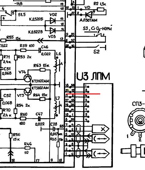

Здравствуйте.
Приобрел недавно магнитофон-приставку "Радиотехника М-201-стерео". Как стало известно последний раз аппарат включался лет 10-15 назад. При первом включении:
1) кассета не играла, прижимной валик только лишь мотал ленту сам на себя;
2) сразу при включении индикатор показывал перегрузку, но быстро возвращался назад.
В виду этого решил прочистить платы спиртом, поменять все электролиты и оживить кинематику.
В ходе разборки нашелся отпаянный проводок на плате "Усилитель универсальный" из точки №12. Причем точка №12 связана с точкой №11 через резистор. Снизу платы дорожки никуда не ведут. Ниже привязал фото.
Понять, куда он идет, никак не могу. Потому и обращаюсь к Вам с просьбой о помощи. Схемы приложены ниже:

Конденсатор С29 похоже, действительно неполярный..
Точки 11 и 12 платы U2 у меня соединены через резистор, только теперь он установлен на плате..
R69.JPG [32.44 KiB]
- видимо, это "окончательная доводка напильником", или "завод оставляет за собой право......"
сама электроника, вроде как "не копаная" так что, если надо- фотографии "интересующих объектов" могу сделать..

Posinka писал(а):
куда приходит проводок от точки №12 платы U2.
Я сам удивился, но приходит он на плату управления двигателем...
Вложение P8030009_2.jpg больше недоступно.
Зы.. Электронику, вроде как, не копали, но провода к плате управления мотором может быть и перепаивали.. и лентопротяг "убитый"- видимо, кто- то его пытался разобрать, не открывая корпуса...
Судя по схеме- как раз здесь отличие М201:-
R-M-201Stereo.jpeg [59.64 KiB]
от МП-7301:
R-MP-7301Stereo.jpeg [61.6 KiB]
(я красненьким подчеркнул... ) :)))

АлександрЛ, спасибо за фото. Кстати разузнал, что на М-201 точка №12 находиться в цепи счетчика ленты. На МП-7301, я так понимаю, счетчика нет???

Я кстати нашел решение проблемы. У меня проводок этот тоже приходит на плату управления двигателем, т. к. на эту плату еще приходят контакты от катушки. Отыскал все просто: брал проводок и тыкал в предполагаемые точки на плате... Как только счетчик пошел, значит цепь восстановлена :))) Теперь осталось решить последнюю проблему с неработающим автостопом.
