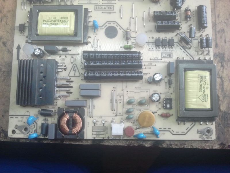

доброго времени суток коты котики кошечки и все кто прочтёт и поможет в моей проблеме. от с кочка напряжения сгорел блок питания на телевизоре TOSHIBA DV3 (toshiba 260L834R) по гуглив схем подходящих не нашёл по этому надеюсь на вашу помощь не могу определить какая там стояла микросхема так как схемы нет а самой микросхеме снесло голову в премом и переносном смысле.
пока что не получается скинуть с флэшки фотки на комп он у меня старенький и не может 8 гиговую флэшку прочитать я завтра на работе выложу фото платы.

По твоим данным действительно какая-то ерунда гуглится.....Заодно лучше напиши список оставшихся микросхем, возможно и цифры(тип) на самой плате блока...

Может всё таки модель не 260L834R а 26DL834R ?
Если да - то вроде состав аппарата должен быть таким:
17PW06-2 блок питания
17MB60-4.1 майн
MStar (под радиатором) U157
MX25L8006 флэш U158
W971GG6JB-18 SDRAM U155
TPA3113D2 sound U168
K9F1208U nand U162
LD1117 LDO U175, U101, U180
DTOS403LH122e tuner.
Проверьте сходятся ли наименования других(не взорванных) микросхем из этого списка.

вот наконец то смог фотки выложить теперь надеюсь на вашу мудрость и помощь

Что намерен делать, когда определишь? Только поподробней.

можно фото со стороны проводников (дорожек) чето блок питания какой то неудобный чтоли

Называется Vestel 17pw26-2. Там кажись SG6859A или SG6742, хотя всяко бывает. У тебя ещё и конденсаторы того-этого.
OEM_Vestel_17PW06-2_[SCH].pdf [128.88 KiB]

завтра выложу фото со стороны дорожек. а кондёры это точно того там ещё так мелочёвка туда же у меня стоит пока первая цель определить какая там микросхема стояла сейчас предложили пару вариантов буду по даташиту сравнивать обвязку как то так.

Я же дал схему, там не русским языком всё понятно написано.
