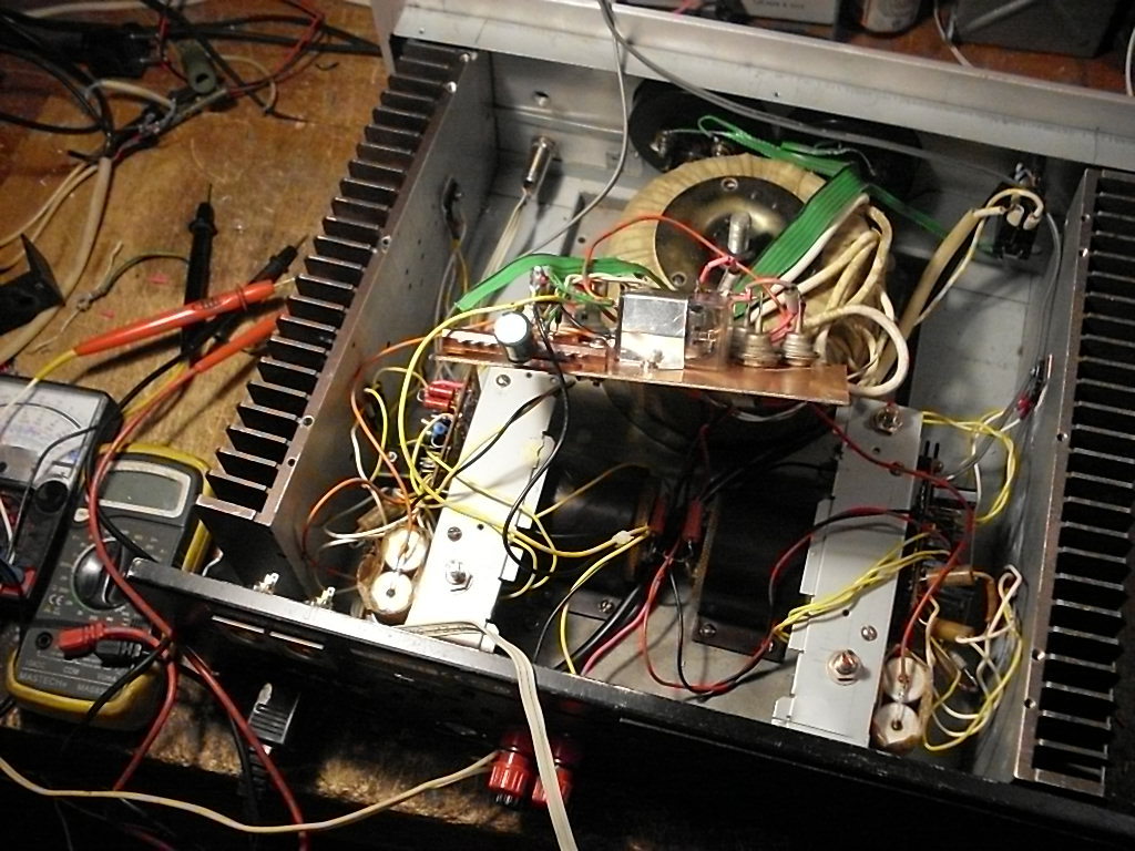

Правильно это делается вот так
http://www.audiomisc.co.uk/JES/A51/A51BigDiag.gif
разумеется, "с нюансами". Например, стабилизированное питание там нужно только потому, что R4 пришпандорен не туда, куда надо.
http://forumimage.ru/uploads/20180312/1 ... 394510.jpg
2SC2625 из дохлой коньтуперной питалки "и всё такое".
Потерпевший искренне Щщястлев.
 Заголовок сообщения: Re: Высоколинейный усилитель класса "А"
СообщениеДобавлено: Пт мар 23, 2018 15:39:05
Карма: 35
Рейтинг сообщений: 548
Сообщений: 3052
а в чем изюминка схемы?да и монтаж не айс,выходники на длюннючих проводах
