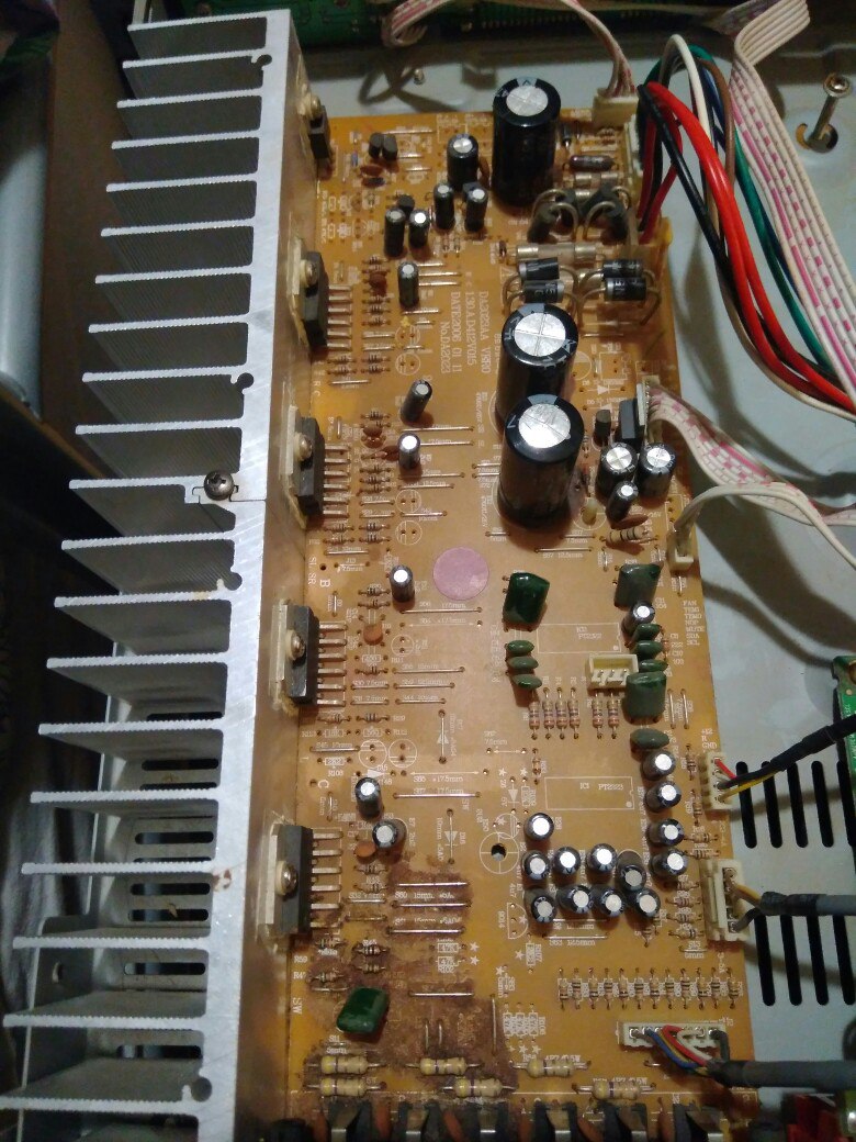

 Заголовок сообщения: Питание УНЧ на TDA7294 (некоторые вопросы)
СообщениеДобавлено: Чт фев 22, 2018 20:45:23
Зарегистрирован: Вс фев 18, 2018 20:36:32
Сообщений: 4
Добрый день!
Наверное я здесь не первый, да и не последний с похожим вопросом. Перечитал массу статей, но все равно терзают сомнения.
Небольшая предыстория. Будучи в детстве будучи не очень умным размочил молотком дядин Амфитон и прочую аппаратуру, которую находил в сарае, жалею до сих пор, хд. После подросткового возраста какое то время колонки у меня были за 150 рублей, мне это вообще не нравилось и в голову пришла идея использовать вместо УНЧ старый дом.кинотеатр Elenberg 115, где роль УНЧ играют 4 микросхемы Tda7265, 5.1 в режиме 2.1, чем старше тем больше хочется чего то мощнее и лучше да и звук хотелось бы лучше, а так как имею интерес к электронике, то решил УНЧ собирать сам (хотя конечно были мысли не мучаться и взять какой нибудь класс D с алика, но что то мне шепчет о AB классе). Хочется все таки собрать усилитель на 3 канала с запасом мощности.
Инструкций по созданию конечно море, выбрал вроде как народный УНЧ на TDA7294, протравить плату и собрать сам усилок, тембр, фильтры и прочее это мне кажется не сложно (опыт есть).
1) Первый затык который не могу сообразить произошел с каналом сабвуфера, так как на него будет идти 2 микросхемы подключенные в мостовой режим, то по даташиту нагрузка не него должна быть не менее 8 Ом, но динамики сабвуферов на 8Ом найти сложно, либо дорого, как быть в это случае?
2) Затык второй, вытекает из первого да и вообще общий, не могу понять как все это дело запитать, да и лучше от одного ИП.
Микросхемы имеют двухполярное питание по 20V на колено, но вот задача, стоит трансформатор тороидальный почти аж 4 тыс. руб, есть какие альтернативы по питанию? Импульсные БП или что то в этом роде?
3) Третий затык, микросхемы не в мостовом режиме употребляют один ток, когда в мостовом другой, как это все совместить? Или все таки одним БП не обойтись?
Возможно ли совместить блок от ПК или в этом роде? На руках имеется тороидальный трансофрматор от кинотеатра DV2023, приходили мысли перемотать его на 25В, но с расчетами снова затыки, получается придется обмотку и внутреннюю перематывать (понижающую)?
Пока печатки еще едут, а сами схемы на бумаге, подскажите как быть? Заранее спасибо!

Там на входе мост, он 5-10класса и его можно поставить в анодный выпрямитель вместо кенотрона. Выходные силовые шотки сразу сделают БАХ.

1. Отказаться от мостовой схемы, либо поставить последовательно два динамика.
2.Вот так.
Про ИИП тут много тем, найди и почитай, но не похоже что ты с ним справишься.
3. Никак ничего не надо ни с чем совмещать.
Возможно надо почитать книжки где объясняется разница между током и напряжением.
2.Вот так.
Эту схему видел, принцип ее понятен. На счет потребляемого мостом напряжения криво написал, писал ночью на вдохновении.
Про ИИП продолжаю изучать различные статьи и темы, на счет не справлюсь, вытравить платку и собрать то это просто, но иногда затупы бывают с пониманием как оно работает в некоторых местах на схемах=)
А вот на счет последовательной нагрузки на мост чего то вообще не подумал ..., начал городить в голове раздельное питание на котором и затупил, как говориться дело было вечером, делать было нечего. Спасибо за прояснение!
Я не волшебник, я только учусь

Да не надо там ничего не разделять не совмещать. Питают все от одного источника.
Продемонстрированный трансформатор без доработок прекрасно подойдёт для системы 2.1 на TDA2050 или TDA7296.
Для TDA7294, таких нужно два, с обязательной перемоткой.
Есть несколько вариантов развития событий:
- Можно снизить уровень притязаний и собрать менее мощный усилитель (с учётом имеющегося трансформатора).
- Присмотреть ТС-250 от телевизоров УПИМЦТ и перемотать для исходной затеи.
