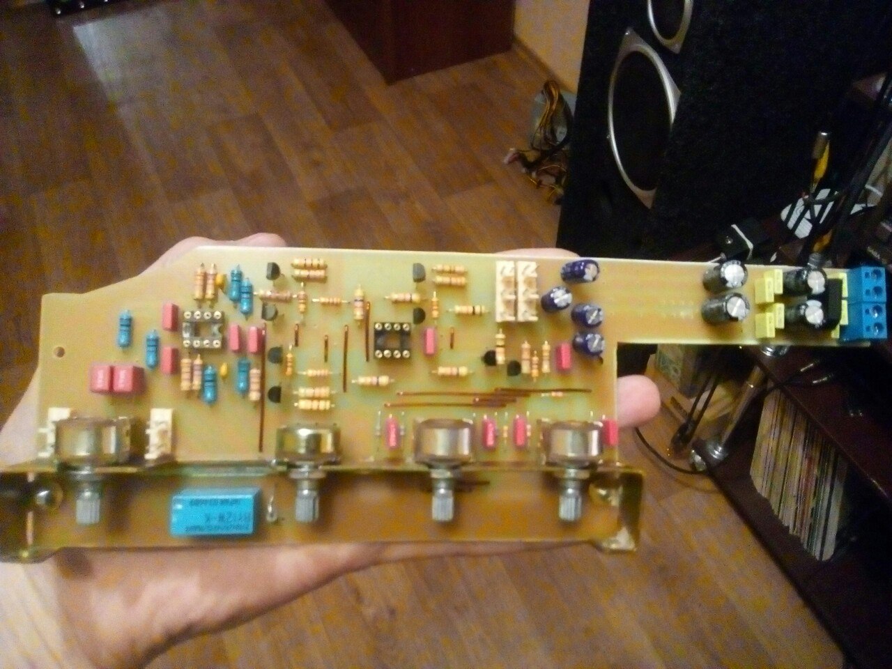

На эмитере 510 Ом, на базе 3,3к и 10 Ом. Оу NE5532
Добавлено after 3 minutes 27 seconds:
Добавлено after 3 minutes 17 seconds:
С8-С9 стоят пленка 0.1 мкФ МКТ
Добавлено after 2 minutes 11 seconds:
Выходные резисторы стоят 10к

Сколько сколько? 3,3 и 10 Ом? Вы шутите? Или оговорились? Должно на базе источника тока с базы на плюс 33-51ком ,с базы на минус 3,3ком ,в эмиттере от 100 до 510 Ом .

Да я видно когда разводил плату, перенес маркировку с рядом стоящего 10 Ом резистора, и так все базы ( Сейчас буду впаивать 27к+27к вместо 56к.
3.3к уже стоит - я опечатался.
Эмитерный стоит 510 и 300 Ом

Бывает ,я тут лишний резистор нарисовал и чуть такой черчеж в производство не отдал.
Можно вместо 56 ком 33 ком поставить, чуть ток увеличится и хорошо.

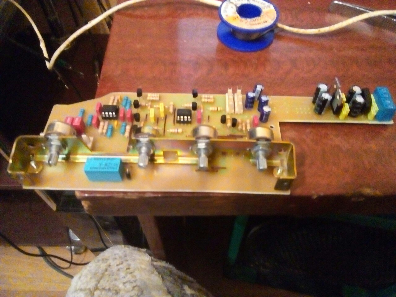

Так я еще не правильно развел под 7912 ) Я цоколевку не сверил, думал она как у 7812, и напортачил с печаткой( Выкрутился конечно но пришлось ножки выкручивать ))

Я противник бп на плате преда. Лучше сделать отдельно на плате на лм317/337 или ,что лучше на М5320( не уверен в нумерации)

Заменил резисторы, все заработало -) Спасибо за Ваш труд )
Кстати, да, присутствует фон в районе 50 Гц. Возможно отпилю плату выпрямителя, проверю на другом трансформаторе.
Еще один вопрос, использую 50 кОм потенциометр баланса и 1 кОм балансные резисторы, но звук не уходит в 0 в одном канале а остается где-то - 6 Дб, уменьшить номинал резисторов так, чтобы закрыть полностью сигнал?

Зачем увеличивать пределы регулировки баланса и тембра? И так с запасом сделано?
Фон , заземлите все регуляторы! И проверьте земельку.

Просто я нашел 50 кОм со средней точкой, вот его и использую. Регуляторы заземлены, фон 50 Гц сравнил с генератором.
Возможно это мой тестовый БП с кулером так влияет

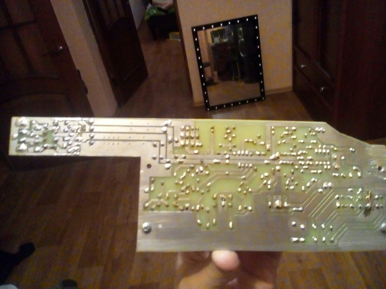

Максим, Коты, хочу побеспокоить еще. Поборол я фон, перерезал дорожки питания на плате и перемычками соеденил. Звук все отлично и красиво. На тестовом БП и тестовой колоночке с усилителем.
