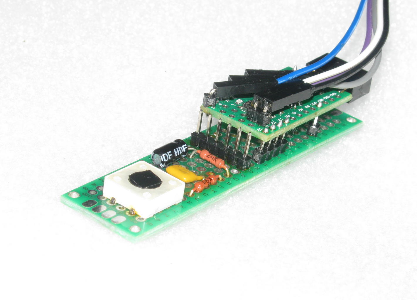

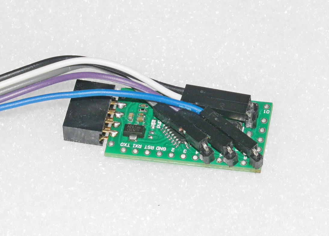

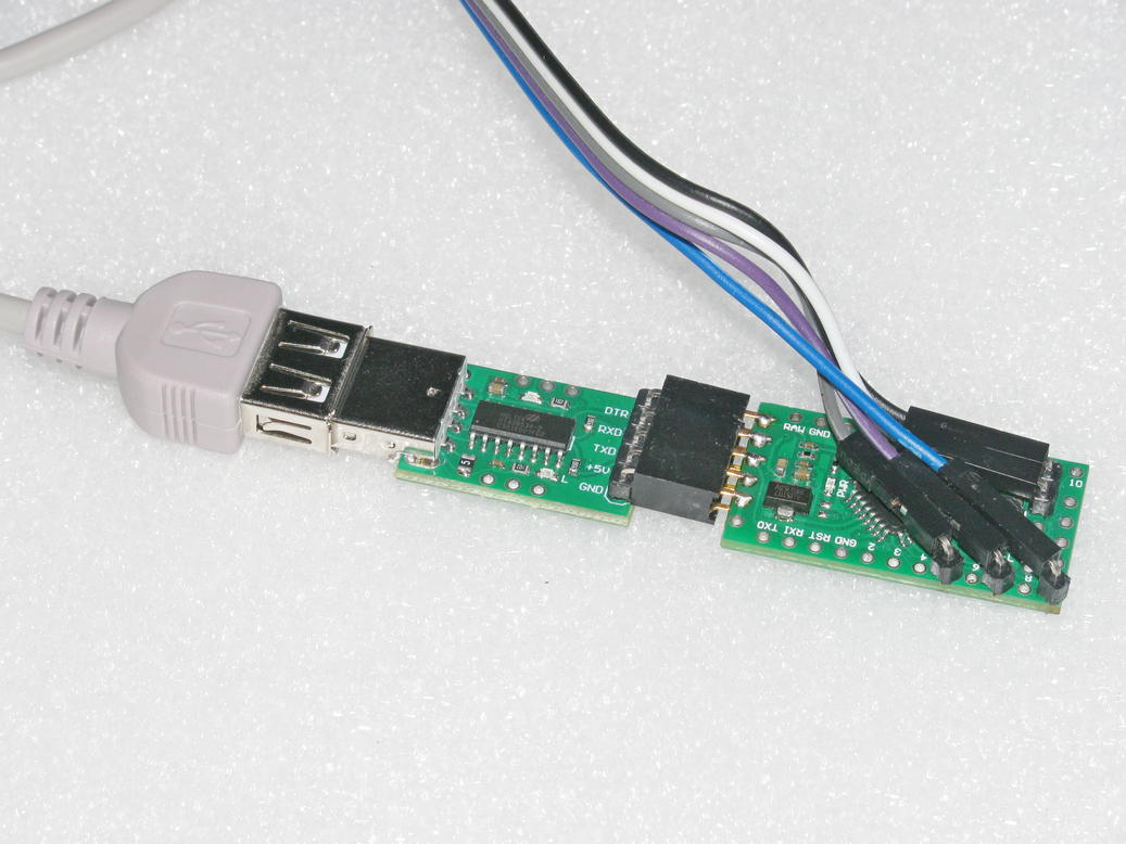

С ардуинозаменителем LGT8F328P бежит в два раза быстрее.
И можно выпуклость убрать:
int count[8] { 7, 6, 5, 4, 3, 2, 1, 0 }; // последовательность вывода строк
Только пины поменял для удобства:
Кто не понимает, как в результате нажимать на кнопку, пока подучите сопромат :) ... а я пока скетч сочиню ... потом ... может быть ... :sleep: (лениво)
