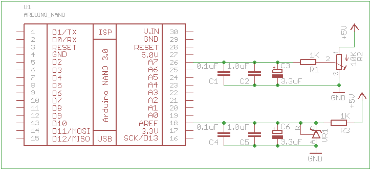

добрый день
исх. данные
- arduino nano
- использую внешний ион TL431 - подается на Aref
- подаем исследуемый уровень на A7 (делитель на переменнике)
заметил, что что-то недотягивает до макс. значения, т.е. до 1023 (при одинаковом
напряжении на Aref & A7)
отключился от "переменника" и соеденил Aref & A7 - по идее в таком случае выхлоп
должен быть максимальным, т.е. 1023 - а не тут то было, выдает что то около
1021
для того, что бы поднять выход до 1023 - надо на A7 повысить на 38 mV
относительно Aref
вопрос в том, почему так (возм. я еще чего то не понимаю, не знаю или чего еще)
если нужна схема соединений в атаче
спасибо
###!!! UPDATE !!!###
проблема решилась просто, во время "разборок" заремил вызов (и забыл :о)
analogReference(EXTERNAL);
доп. вопрос
судя по статье ДиХалта
http://easyelectronics.ru/avr-uchebnyj-kurs-ispolzovanie-acp.html
> По дефолту там стоит REFS1..0 = 00 — внешний ИОН, подключенный к входу AREF
внешний ИОН должен быть по умолчанию инициирован
с ардуиной - такой "дефаулт" фокус не прокатил, необходима принудительная инициализация
кто что думает по этому поводу?!
спасибо
советов я никому не даю, но обжегшись пару раз, никогда не полагаюсь на дефолты, всегда прописываю инициализации. Меньше геморроя на свою ... голову.

Jack_A писал(а):
...не полагаюсь на дефолты, всегда прописываю инициализации. ...
При всем уважении. Или я Вас не понимаю по данному вопросу или категорически не согласен.
В ДШ четко указано дефольное значение регистров.
- Вы их все переинициализируете?
- Если не все, то почему не все, ведь в МК нет неиспользуемых регистров
- почему Вы не доверяете ДШ и именно выборочно, в плане дефолтных значений?
- как вообще может работать МК, если регистры не инициализируется согласно ДШ?
Jack_A писал(а):
...обжегшись пару раз...
Приведите пожалуйста примеры.
