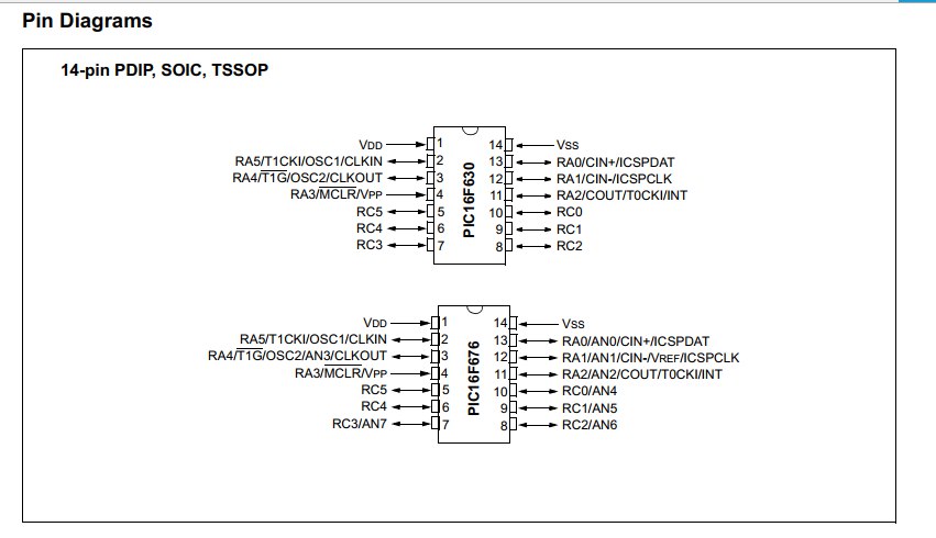

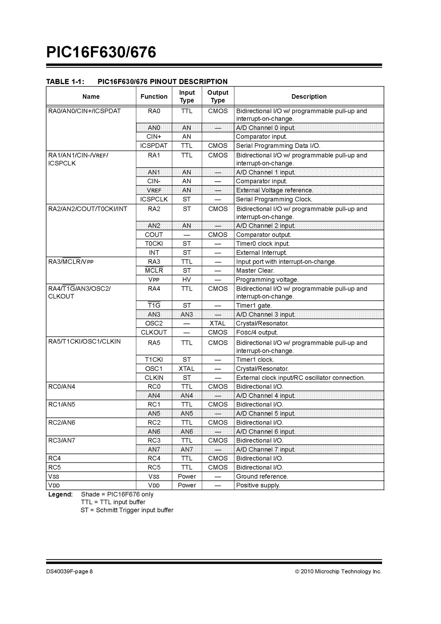

Добрый день. Куда подключать программатор, если в пин диаграмме не указаны выводы PGC и PGD? В данный момент интересует PIC16F676. Пробовал искать в даташите, но никакого намека на то, куда цеплять программатор. Может, я не там ищу?
 Заголовок сообщения: Re: мелкие вопросы по ПИК
СообщениеДобавлено: Ср мар 28, 2018 06:09:26
Карма: 68
Рейтинг сообщений: 1408
Сообщений: 7774
12 и 13 - всё указано...
