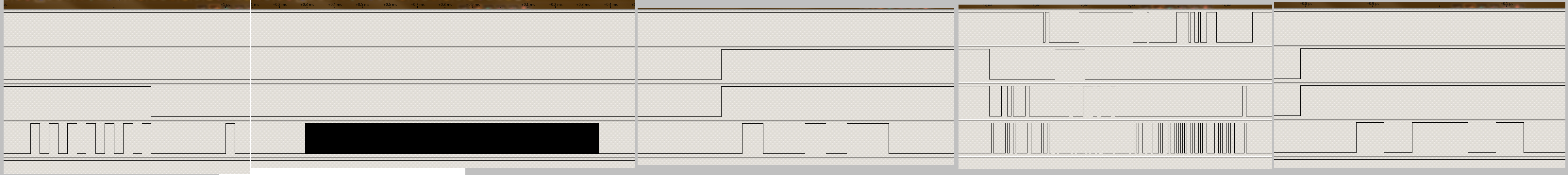

Обращаюсь к тем, кто хоть как то сталкивался с JTAG. Вопрос такого плана: пишу софт, который запрашивает у FPGA/CPLD IDCODE. Речь идет о Lattice MachXO2-LCMXO2-256HC.
Родным FTDI программатором и софтом (Lattice Diamond 3.5) я без проблем считываю IDCODE. Но как только я пытаюсь отправить через свой "говнокод" и программатор (на базе com - порта (с сайта Марсоход) или же FTDI программатор), то я не могу считать корректный IDCODE (TDO)

Под нее я написал "дрыгалку" TDI, TDO, TMS, TCK: диаграмму снял логическим анализатором:
Комментарий к файлу: То что получилось в итоге
2.png [54.53 KiB]
Ожидал ответа от CPLD на линии TDO 012B8043 - 0000 0001 0010 1011 1000 0000 0100 0011
А ответ по факту - 0000 0000 0011 0000 0000 0000 0000 0000
И чего я только не перепробовал, и reset убирал. И паузы IDLE длинные делал. И все равно один и тот же ответ.
Может кто скажет, что не так?

PPS: Я снял дамп опроса IDCODE с родным софтом и программатором,
Комментарий к файлу: Дамп родного программатора
3.png [88.41 KiB]
но там все не похоже на TAP команды, очевидно программирование идет по принципу загрузки иснтрукции и потом ее выполнение, обратите внимание на "длинное" тактирование TCK после загрузки инструкта
