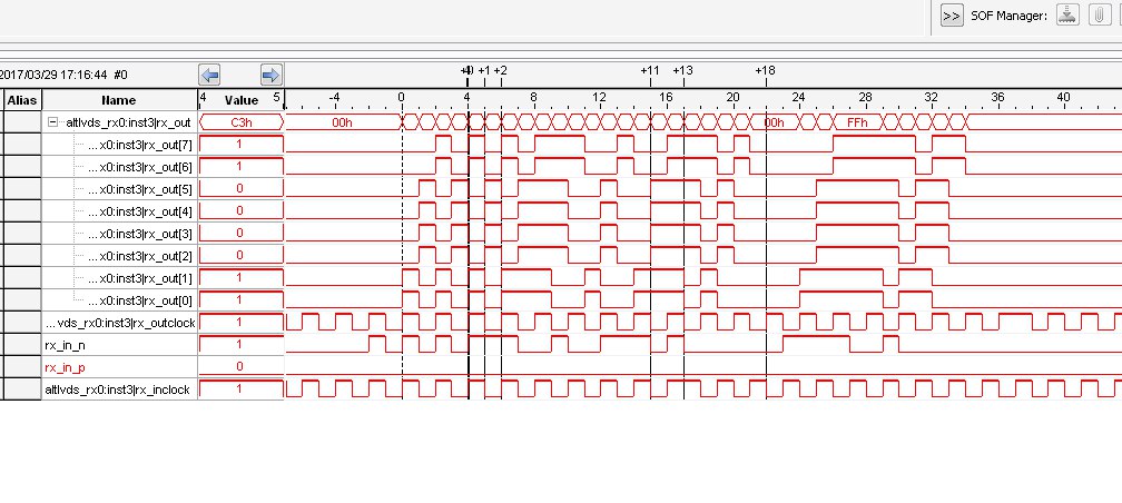

Хочу реализовать USB 2.0 PHY на ПЛИС если это возможно (480 МГц как никак). Для этого нужен SERDES (последовательно-параллельный преобразователь)

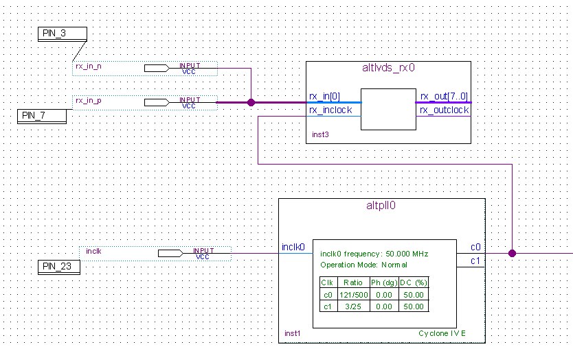

Недавно узнал про LVDS SERDES или ALTLVDS_RX и TX IP блоки в альтере. Поставил, опробовал на Full Speed и получил какую то ерунду.
Не знаю как правильно ставить этот блок но вот так поставил (дифференциальная пара *D и *P)

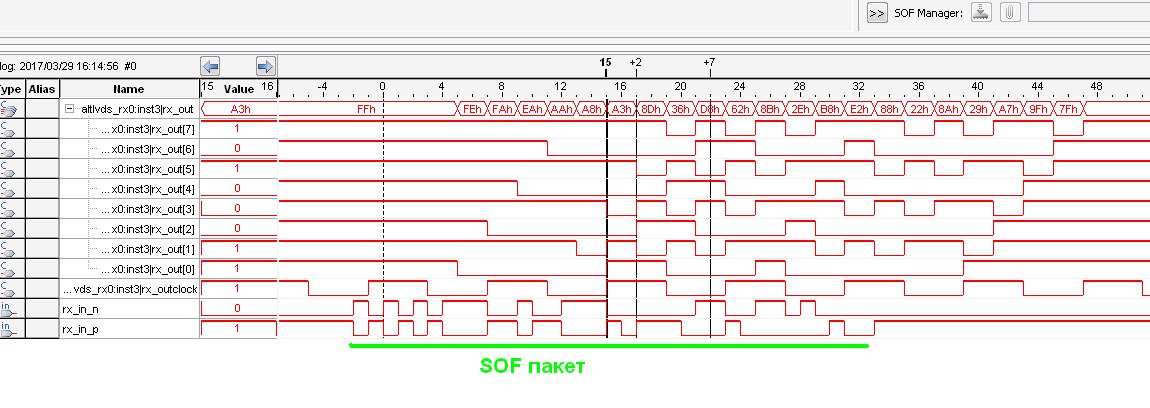

В итоге при принятии пакета SOF на выходе какая то такая ерунда получилась
Возможно ли использовать SERDES для USB 2.0 High Speed в ПЛИС (Cyclone IV например)? :dont_know: :dont_know:
в даташите написано что 600 мбит/с циклон выдерживает для LVDS.
И почему outclock такой медленный ? хотя я подаю 12 МГц на inclock а на выходе сигнал ещё меньше
Или проще какой нибудь сдвиговый регистр поставить на 480 МГц ? хотя как управлять синхронизацией на таких частотах не ясно
Повысил частоту inclock - опять как-то не понятно сдвигает, через раз, а то и через 3
Но теперь хотя бы правильно. Но блин в 2-3 раза частоту поднимать это не дело, ибо лучше тогда сдвиговый регистр простой ставить, че за дела ? :) :dont_know: :dont_know:
Но тогда с синхронизацией проблема будет

3) Блок SERDES работает по обоим фронтам, так что играйте частотой тактиования приемника - она должна помочь. Но в SERDES не очень просто реализовать самосинхронизацию.
4) Если надо назначить диф пару, то правильнее в Pin Planner указать на то, что сигнал дифференциальный.
5) Скорость выдачи данных в 400 МГц без использования DDR или специальных высокоскоростных блоков (а подозреваю что имеющийся циклон 4 с литерой Е, в добавок с планарными выводами, у которых предел 200 МГц) практически не достижима.
Как это сделать кстати ? В Quartus I/O Standart работающие это LVDS и Bus LVDS, остальные ругаются на выход 3-state буфера на входе, но LVDS для USB не подходит. Видно придется не назначать диф пару... :dont_know:
