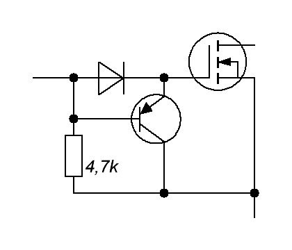

Всем привет!
Вопрос по данной микросхеме.
Задача: управление электромагнитом при помощи ШИМ, т.е. срываем якорь при D=1, затем удержание ШИМом при D=0.5. размножил GPIO при помощи этой микросхемы.

В том что полевиков 7, я просто один разместил рядом, что бы скрин сделать. И да, поражает особенность отечественных форумов. Я спрашивал не про адекватность такого "изврата", а про гипотетическую возможность так управлять: возможно ли и с какими граблями или же нет.
Да. Смысл такой. В регистр записываем нужное значение, выставив единицы на нужных линиях, а нога enable шимится от аппаратного ШИМ. Думаю прокатит. Прототип платы уже заказан )

Это вход разрешения, а не логика.
Если критичны параметры наростания/спада(и пиковых токов зарядки емкости затвора) импульса лучше добавить обычную логику между выходом регистра и полевиком.

Chip115 писал(а):
В общем, записываю бит в нужную позицию, а на вывод OE подаю ШИМ. По идее, этот же ШИМ появляется на выводе, в который я раньше записал лог.1 . Частота не более 100 кГц. Такой вариант использования микросхемы адекватен или же идея шляпа?
Имейте ввиду, что при лог.1 на управляющем входе ОЕ выходы переходят в Z-состояние (повисают в воздухе), а не переключаются в лог.0. :wink: А по сему управлять таким способом (без дополнительной разрядной цепочки) полевым транзистором не выйдет даже и при 2кГц. . :( В остальном проблем нет, по управляющему входу ОЕ вполне можно ШИМ-ить выходами. :)

Спасибо за ответы! Прижал затвор резистором. Придется подбирать резюк или же, действительно, ставить разрядную цепочку

Chip115 писал(а):
Прижал затвор резистором. Придется подбирать резюк...
Это не дело. :? Ставьте разрядную цепочку на транзисторе, и не задирайте частоту ШИМ выше 2кГц.
В противном случае нужен драйвер/буфер. :roll:
