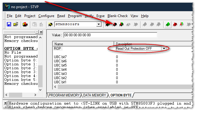

Всем привет!
Прикупил отладочную плату STM8S103F3P6.
Пытаюсь очистить память, но STVP говорит The device is protected.
Изначально там залита какая то тестовая программа (светодиод мигает, который на плате).
Так вот. Как можно разлочить МК и стереть его?
Программатор ST-LINK V2.

В закладке OPTION BYTE бит ROP снять защиту, МК сам сотрётся..

Проверил, снят бит.
Может что упустил? Вот скрин окна.
Почему-то на вкладке Earase кнопки недоступны.

тут нажать и все
