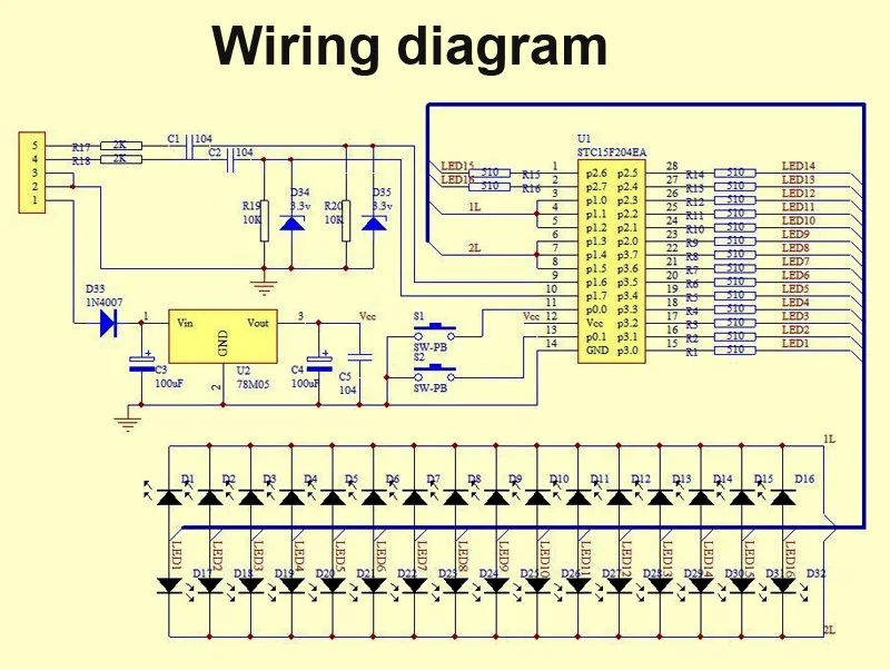

А-а-а, ясно.
Посмотрел схему, предсказуемо и логично.
Ногодрыг в зависимости от уровня входного сигнала и заданной кнопками программы.

От нечего делать (вернее от нежелания побороть лень) накидал показательный вариант индикатора уровня по последнему обсуждению. Это только заготовка, болванка. К сожалению дальнейшее написание требует наличия железа, т.к. Протеус почему-то не хочет симулировать обе линейки светодиодов, ошибку выдает. Плюс отсутствие АЦП и в 12 раз медленнее по сравнению с STC15 (АТ89С51 все-таки старик), приходится в программе константы подделывать.
Может автор вопроса пожелает дополнить самостоятельно. Или кто-то другой допишет привязку уровней входных сигналов (они уже измеряются) к индексу матрицы. Ну и кнопку еще надо обработать.
Архив для желающих поковыряться прилагаю.
STC_Level.zip [212.54 KiB]
