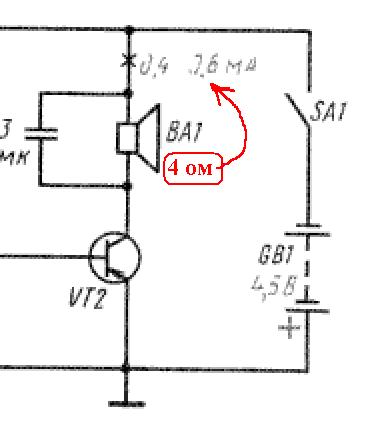

 Заголовок сообщения: Простой усилитель на транзисторе с выбором транзистора
СообщениеДобавлено: Вт мар 05, 2013 23:00:25
Зарегистрирован: Вт мар 05, 2013 22:55:53
Сообщений: 9
Нашел вот такую картинку на просторах интернета и хотел бы чтобы мне помогли бы в теории как правильно выбрать транзистор в эту схему.
Сюда перенес.

допустим на выходе динамик с сопротивлением 4 ома тогда как мне посчитать какой резистор мне брать и какие кондеры если я захочу добавить их в схему как в ворд документе на начале этой темы) и какой транзистор выбрать зная питание схемки и сопротивление выхода.
Никакого динамика на 4 ом там нельзя ставить.
Читайте здесь. Там уже все объяснили по данному вопросу.
viewtopic.php?p=653641#p653641
В данной схеме, как уже сказали в той теме, динамик на 4 ом нужно подключать через понижающий трансформатор.

А без трансформатора через резисторы кондеры и дросселя можно подключить как то?
и почему нельзя 4 ома динамик подключить что транзистор сгорит что ли?

Нельзя. Так не делается. Это совсем безграмотно.

В принципе, для эксперимента, но не для реального применения, такой усилитель можно сделать. Только параметры у него будут очень плохие.
Класс "А", кпд процентов до 20. Ток в состоянии покоя 1-1,5 А.
Транзистор нужен мощный, типа КТ819 с приличным радиатором, резистор в базу 270 - 470 Ом.
Динамик будет работать с постоянным подмагничиванием, значит, повышенные искажения. Чтобы совсем уж сильно не хрипел и не сгорел, надо динамик ватт на 10 брать.
В эмиттер для стабильности поставить резистор на 0,33-0,47 Ом.
Источник питания должен давать ток до 2-3 А. Чувствительность низкая, от плеера или компа будет тихо работать, надо спереди еще каскад добавлять. В общем,возьми нормальную схему.

просто КОТ писал(а):
Полтора ампера ток покоя у этой схемы?
А ты сам посчитай, что будет если в схему поставить динамик 4 ома и сделать ток через него 4 ма, как нарисовано у тебя.
Посчитай какую мощность на выходе ты получишь в данном случае и можно ли тогда это назвать усилителем?
Надеюсь, что формулу вычисления мощности из учебника физики помнишь.
Считаешь, что если на динамик подать данную мощность, то можно что то услышать? :cry:
А теперь делай ток 1 ампер и снова считай. :)

Ну да, чтоб хоть что-то снять тут надо с ампер ток.

В расчетах полная ерунда. Прежде, чем браться за расчеты даже самых простых транзисторных схем, стоит хорошо потренироваться на школьных задачках по физике, раздел электричество, потом вдумчиво прочитать книжку Борисова "Юный радиолюбитель".
Однотактные схемы вроде нарисованных тобой применяются очень редко, в основном для наушников, у них сравнительно высокое сопротивление - 40-2000 Ом, и мизерная мощность. Низкоомные динамики на 4-8 Ом подключаются либо через согласующий трансформатор, который трансформирует их сопротивление до десятков - сотен Ом, либо включаются в двухтактную схему через разделительный конденсатор.
