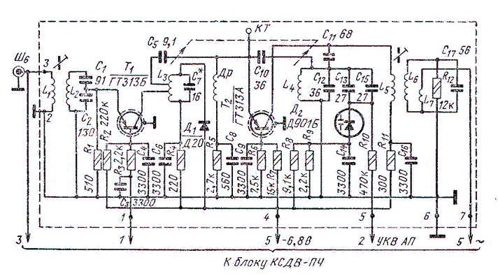

подскажите, пожалуйста, схемы преобразователя частоты на транзисторах (микросхемы не предлагать).

Поищи схему УКВ блока с отечественного радиоприёмника.Там как раз смеситель и гетеродин выполнен на транзисторах.

киракосян ашот писал(а):
подскажите, пожалуйста, схемы преобразователя частоты на транзисторах.
Вопрос какой то неопределенный.
Во первых непонятно на каких транзистороах? Они бывают биполярные и полевые.
Во вторых непонятно какого класса приемник?
В общем случае преобразователем может быть какой либо нелинейный каскад. Его можно конечно сделать и на транзисторе.
Так вот на этот нелинейный каскад нужно подать два сигнала, т.е. сам сигнал и ВЧ напряжение с гетеродина.
Вот для примера простенький приемник УКВ с низкой ПЧ, что у меня валяется на столе и принимает местные станции. Собран полностью на транзисторах.
Красным обвел тот самый смеситель. Это по сути обычный каскад с ОЭ, только ток коллектора выбран маленьким. На базу поступает сигнал с антенны.
Синим обвел гетеродин.
Входная катушка L1,L2 и катушка гетеродина L3 стоят рядом, а точнее на расстоянии 8 мм друг от друга. За счет индуктивной связи между входной катушки и катушки гетеродина добились, что напряжение гетеродина тоже поступает на вход смесителя.
На выходе смесителя выделяется промежуточная частота. В данном случае она порядка 100 КГц.
Полностью дорисовать схему у меня сил не хватило. :cry:
Это пример простейшего преобразователя частоты на биполярных транзисторах с посредственными параметрами которые полностью удовлетворяют меня в данном случае.
В принципе на входе можно добавить УВЧ.
А какие параметры нужны Вам, мы не знаем.

Посмотри схему Укв блока от бытового приёмника.К примеру приёмник Океан.
лучше всего на германиевых транзисторах типа гт313а или гт322а
Схему взял из книжки:
«Блоки УКВ на лампах и транзисторах.»
http://www.newlibrary.ru/book/alekseev_ ... rah__(1972).html
ПЧ можно сделать и 10,7 МГц, нужно просто подкорректировать гетеродинную катушку и выходной фильтр. В книжке есть и другие схемы.
Хотя опять непонятно какого класса приемник?
Если за параметрами особо не гнаться, то преобразователь, что я предлагал в самом начале можно сделать на тех же ГТ313 поставив на выходе не резистор, а контур на 10,7 МГц

В предельном случае коллекторный ток не превысит 17мкА, что для нормальной работы транзистора на ВЧ, мягко говоря, недостаточно, кроме того если учитывать межэлектродные емкости, включенные последовательно с этим резистором, то интегрирование сигнала сведет величину усиления на нет. Нормальная величина коллекторного тока реального маломощного ВЧ транзистора выбирается в пределах 1.5-15мА из этого и выбирается номинал коллекторного резистора.

Про ВЧ Вы имеете ввиду зависимость Ft от тока? Если Вы про это, то учту в реальном железе.в симе с усилением в порядке.За усилением не гнался взял рабочую точку на максимальной кривизне характеристики,где завсисимость квадратична, т.е. нет кубической зависимости с лишними гармониками. Да и в целом это область малой крутизны,и на Нч усиление не велико.
