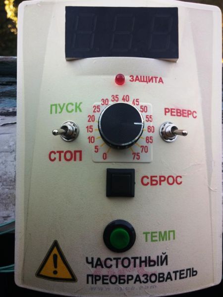

попробовал напечатать переднюю панель на пленке струйным принтером. на плоскую поверхность можно наклеить идеально, на кривую уже тяжело, есть огрехиИзображение

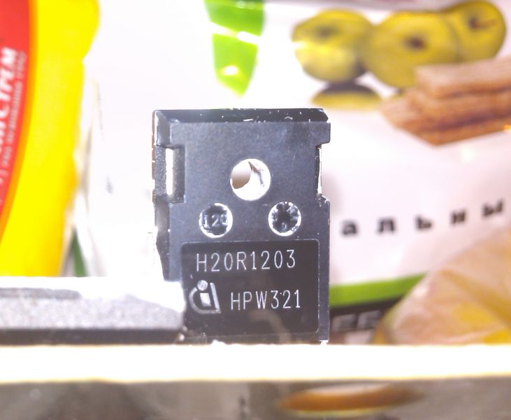

 Заголовок сообщения: Re: Частотный преобразователь
СообщениеДобавлено: Пт окт 16, 2015 02:51:30
Зарегистрирован: Вт окт 13, 2015 23:56:06
Сообщений: 5
Откуда: планета Земля 59.939573 30.50128
Приветствую участников форума.
Так понимаю, для проверки igbt транзистора на отсутствие фейверков с выжиганием остальных частей схемы, достаточно трансформатор вольт на 500, диодный мост и 12 вольт на затвор от батарейки, а в нагрузку проволочный резистор. Ну и выспаться перед этим обязательно.
Это для любительских схем конечно и без динамики. Поправте пожалуйста, если не так.
Ниже фото рабочего транзистора в индукц. плитке 2кв. Напряжение на нём не измерял, точно более 50 вольт должно быть судя по звукам. По даташиту хар-ки практически идентичны FGA25N120. Он так же, имеет рекомендованное применение с "мягким" режимом программного(софтового) управления. У "рекомендованых продавцов" с али, на фото выглядит так же. Если кто будет их использовать - напишите как они.
Удачи всем.

s987654321 писал(а):
последние "релизы" схемы, печаток, прошивки
стр. 94, силовых печаток в архиве нет т.к. в собственных конструкциях их практически не использую. На форуме есть варианты, многие повторили со стр. 6. Есть и ещё. Почитайте тему.
dorya писал(а):
FGA25 с одним кристаллом внутри, которые считают подделкой
Это однозначно перемаркер
urchies писал(а):
трансформатор вольт на 500, диодный мост и 12 вольт на затвор от батарейки, а в нагрузку проволочный резистор..
Такая схема может сильно ёбом токнуть и при неверных манипуляциях с затвором ещё и ключ нормальный испортить. Начинать проверку лучше мультиметром и низковольтным БП. Прогружать по току измеряя падение тоже от низковольтного БП с предварительно поданным на затвор напряжением в 12-15В. А потом, если всё соответствует драташиту для уверенности закоротив затвор с эмиттером осторожно подавать высокое напряжение на К-Э через высокоомный резистор и измерять ток утечки.
Транзистор на фото - обратнопроводимый IGBT, т.е обратный диод уже внедрён в структуру кристалла, а не стоит рядом. Вскрыв его увидим один кристалл. И это будет не полевик, а именно обратнопроводимый IGBT, на омы он не прозвонится. Следует обратить внимание в драташите на тепловое сопротивление переходов для транзистора и для диода - они равны, т.к являются единым кристаллом. Площадь осталась, тепла выделяется больше. Интенсивно рвать ток такой кристалл долго не сможет. В индукционной плите резонансный режим, коммутация очень лёгкая, там они и работают. В частотнике они быстро устанут хлопать
