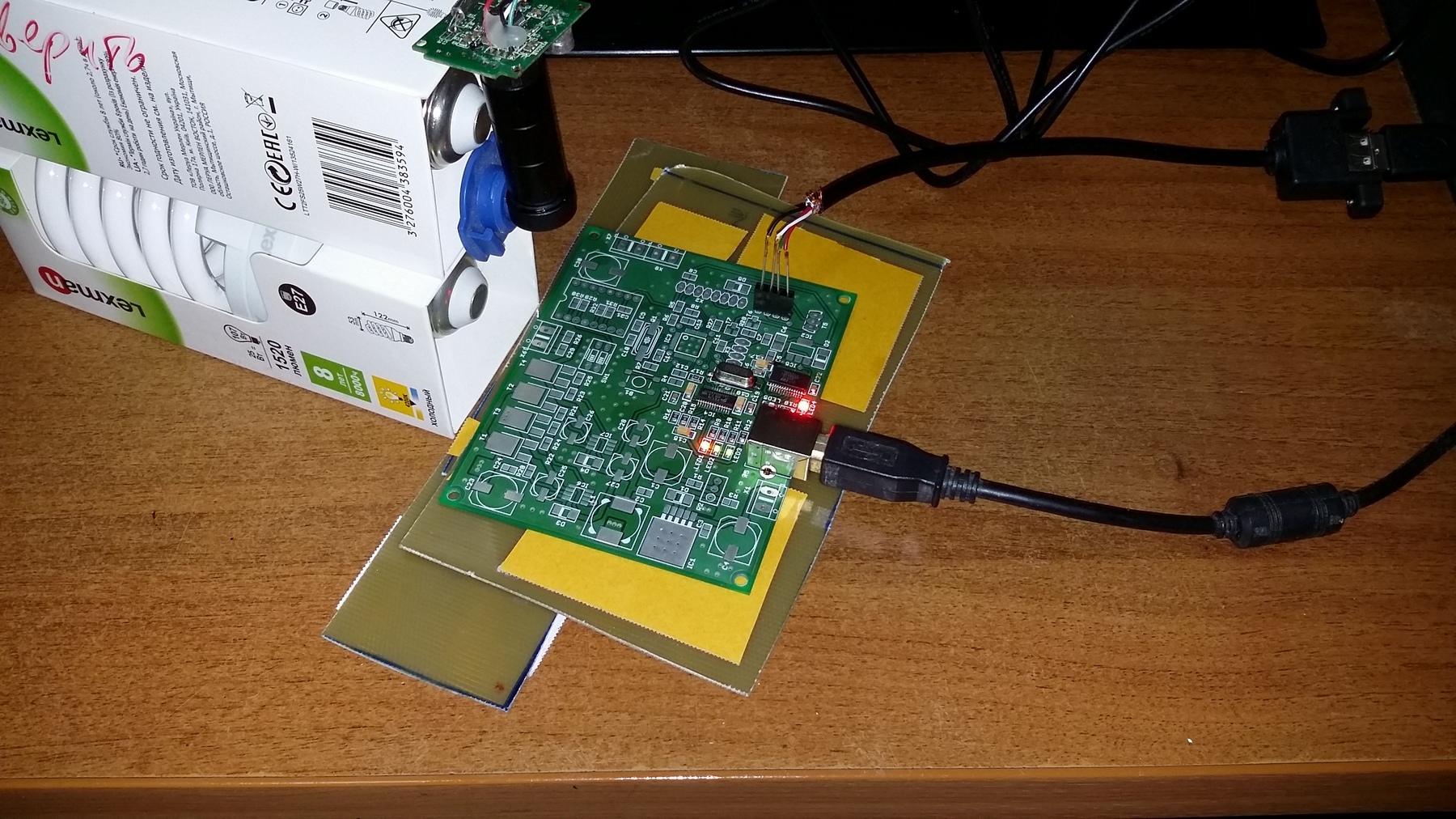

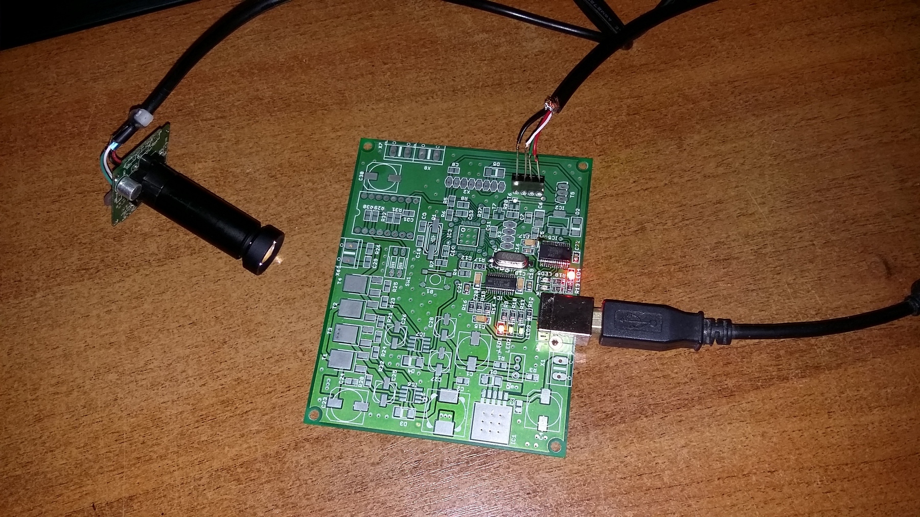

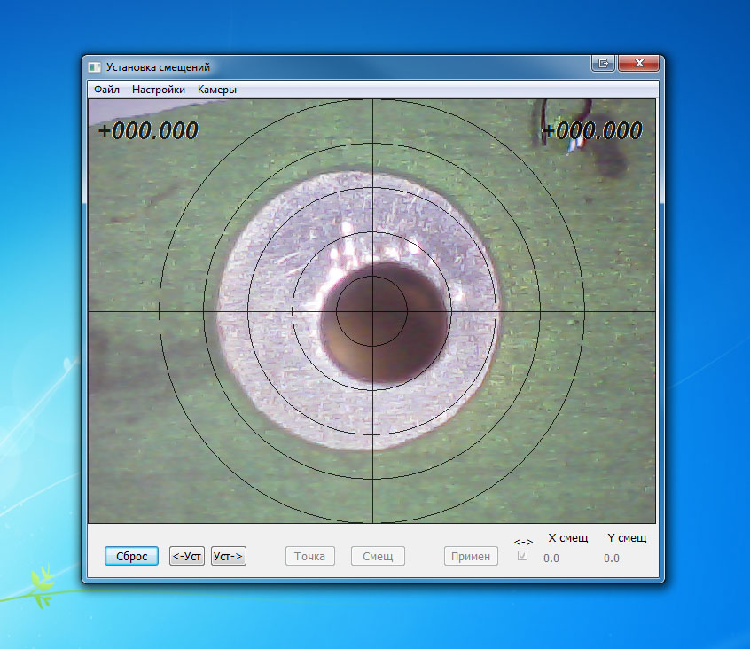

Спешу известить заинтересованное сообщество - USB хаб на FE1.1S по выложенной мной схеме полностью работоспособен. И виртуальный COM порт для FT232 определился, и камера нашлась, даже включая микрофон. :) Винда сама скачала нужные драйверы. Все светодиоды светятся, совершенно правильно отображая режимы работы:
Снимок переходного отверстия 0.5 мм. и "цирковая" конструкция, которую пришлось воздвигнуть, чтобы поймать его в объектив:
Пока строил эту конструкцию и ловил фокус, прошло минут 20 - камера работает стабильно, без тормозов и (тьфу-тьфу-тьфу) глюков.
Попутно выкладываю схему с исправленной ошибкой земли стабилизатора тока. Sailanser, она теперь "по-взрослому" - с рамочками. :)))

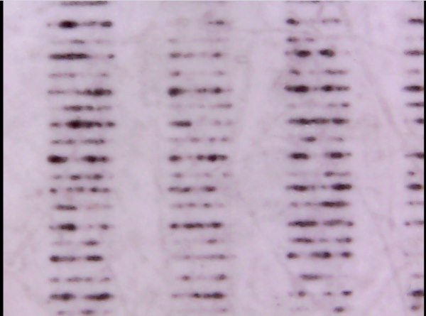

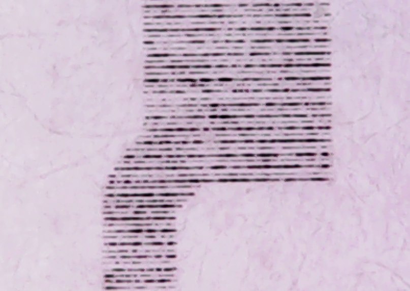

Попробовал я твою картинку. Пока выводы такие. Это дело идет не от прошивки а скорей всего что то с энкодерной лентой. Вот то место как и у тебя на фото.
Видно что картинак ровная и ни каких проблем с нечеткость начала и концов нет.
А вот другое фото, тут как раз картина один в один как и у тебя. Начало и концы у каждой строки смещены относительно друг друга.
Причем я специально распечатал 2 раза в одной и той же координате по Х, картинка один в один повторилась в тех же местах. Потом распечатал сдвинув печать вправо на размер картинки. Все элементы распечатались без каких либо артефактов. Вот фото этого же места на картинке распечатанной справа.
То есть получается что строки рвет только в одном месте по Х, во всяком случае так у меня. Что бы окончательно убедиться что проблема в энкодере, нужно попробовать поменять начало с концом ленты. Если ничего не измениться, то скорей всего что то с механикой. Как будет время обязательно проверю. :shock:

mial Но ведь в каждой строчке используется тот же кусок энкодерной ленты. И подсчет, и привязка лазера ведется тоже относительно ленты. Если были бы ошибки/пропуски, они бы накапливались. И странно то что разные версии прошивки ведут себя по разному. :dont_know: Да и картинки с моими не сравнить. Разительное отличие. Буду ковырять схему подключения энкодера. Может фронты затянуты. Или наводки значительные.
Нужна статистика от рабочих девайсов.
