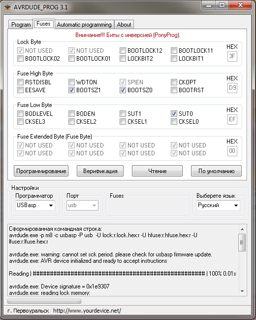

В папке "Прошивка" лежит исходник. Где фъюзы? Сейчас начнётся флуд по этим вопросам.
Ой :o СПАСИБО! Про фьюзы- то я забыл, подумалось что наличие кварца на 16Мгц будет достаточно, пардон, исправляю косяк.
Комментарий к файлу: Фюзы при прошивке МК
