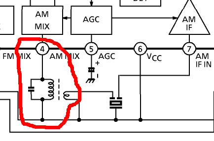

Провод от часов ,думаю примерно 0.05 или чуть больше .Изображение Но речь сейчас не об этом ,у меня пока нет цели по ширине полосы. ГДЕ горбики? Что на промышленном, что на самоделке, картинка одна и та же.Что я не так меряю. Месяц назад навесным собрал ФСС .Просто фильтр без всяких дополнительных активных элементов ,так вот там горбики были.Собирал на таких же катушках ,таким же проводом.
Ну так дополнительные активные элементы нагружают ФСС и снижают эквивалентную добротность контуров.
А вообще на таких каркасах, да еще таким проводом ничего путного не получится.
Что бы увидеть "горбики" с подобными контурами нужно сильно увеличивать связь межу контурами. При этом полоса сильно расширится.
А вообще на таких катушках ФСС для АМ не сделать. Подобные контура еще пойдут для согласования например смесителя с керамическим фильтром, как это делают китайцы со своими контурами таких же размеров.
Уже писали про это.

aen Вы упустили одну деталь
Я не поленился один контур выпаять .А там литцендратом намотано.
Значит есть возможность посмотреть какая у него добротность и заодно сравнить со своими контурами.
Хотя промышленный приемник, это ни о чем не говорит. Я пишу только то, что сам пробовал, а насчет фабричного приемника у меня все таки есть подозрения.

aen писал(а):
Нет.
Что то не то.
Конденсаторы связи в ФСС сделай порядка 20 - 25 пф. Параллельно там припаяй.
Полоса расширится и должен увидеть три горба. Это будет говорить, что работают все три контура.
Если не увидишь, значит что то там отвалилось или оторвалось.
А вообще проверить просто. Если например добротность контуров равна 50, это значит полоса пропускания каждого контура равна 465/50=9 кГц, из двух контуров сможем получить полосу где то 15 кГц, а с тремя порядка 18 - 20 кГц и при этом увидим три горба.
Если добротности порядка 20, по полосу из трех контуров получим порядка 40 кГц с горбами. Это достигается увеличением связи между контурами.
Если пытаться из таких низкодобротных контуров делать более узкополосный ФСС, то АЧХ у него будет одногорбой.

Эту схему супергетеродинную я рассматривал, но меня полявки очень сильно смущают. Да и нет их у меня.
Еще подумывал переделать 27 мгц схему УКВ чм приемника на к 174ПС1, которую делал в соседней схеме.
Но какая модуляция лучше АМ или ЧМ для рации?
 Заголовок сообщения: Re: Радиостанция СВ
СообщениеДобавлено: Пн апр 23, 2018 17:13:53
Карма: 158
Рейтинг сообщений: 1599
Сообщений: 11940
Откуда: Россия.
При ЧМ легче получить более качественные параметры приемника и передатчика, да и с практической точки зрения настройка радиостанции с ЧМ проще.
В радиостанции с АМ в приемнике столкетесь с настройкой системы АРУ, а главное с получением приемлемой ВЕЛИЧИНОЙ модуляции в передатчике.
http://ideyka.narod.ru/TEMA/radio/rf/s2/rzn-6x.html
В.Т. Поляков писал(а):
ЧМ передатчик конструктивно проще, т.к. не требует для модуляции (как при AM) больших мощностей речевого сигнала. Его выходная мощность постоянна и равна пиковой, поэтому сконструировать и наладить такой передатчик (особенно транзисторный) значительно проще. Перекрестные и импульсные помехи сказываются здесь значительно меньше. чем при AM, поскольку детектор не реагирует на изменения амплитуды сигнала.
Если в модуляторе ЧМ передатчика обеспечить равномерный подъем высоких частот (примерно 6 дБ на октаву), а в усилителе НЧ приемника наоборот, ослабить высокие частоты, выигрыш от коррекции (при работе выше порога) может достигать 10 дБ.
Подводя итог сказанному, можно заключить, что наиболее "дальнобойным" является телеграфный режим работы при слуховом приеме. На втором месте по достижимой дальности связи стоит SSB, к этому виду модуляции приближается узкополосная ЧМ. Наименее выгодны для дальней связи AM и широкополосная ЧМ.
Полевые, это же просто один из вариантов.
Вот здесь сделали вариант на биполярных.
http://www.radiocxema.h1n.ru/2018/02/27 ... ка-27-мгц/
И цитата из статьи насчет преобразователя частоты.
В принципе преобразователь частоты в данном приемнике можно сделать и по другой схеме. Например на микросхеме К174ПС1 или NE612. Можно также на основе двухзатворного полевого транзистора типа КП327, BF988, BF961.
