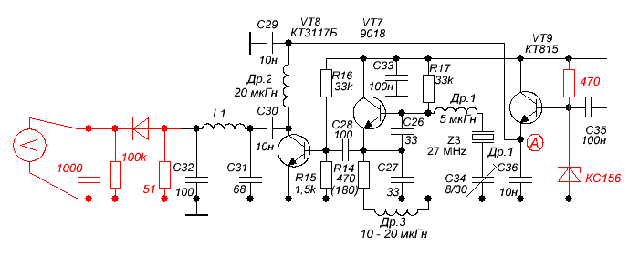

CB радиостанция с АМ и минимумом катушек.
На форуме есть тема по простым радиостанциям на 27 МГц. В основном там возникают вопросы:
1.Как намотать катушки?
2.Где взять кварцы с нужным разносом?
3.Как настроить радиостанцию?
Решил попробовать сделать схему с минимумом катушек в приемнике и передатчике, а также решить остальные два вопроса. Понятно, что полностью от катушек в приемнике избавиться невозможно, но решил попробовать заменить по возможности катушки готовыми дросселями и применить вместо их активные фильтры на ОУ. В итоге в приемнике получилась только одна самодельная катушка с небольшим количеством витков.
Теперь решаем второй вопрос.
Решил проверить схему с низкой промежуточной частотой, а в приемнике и передатчике применить одинаковые кварцы. В моем случае это кварцы на основную гармонику 27 МГц. Промежуточную частоту выбрал порядка 40 кГц. Подобные приемники не имеют избирательности по зеркальному каналу, но это плата за простоту. Кстати приемники с промежуточной частотой 455 кГц, тоже имеют очень низкую избирательность по зеркальному каналу.
В качестве элементной базы я выбрал транзисторы и ОУ, хотя можно было применить специализированные микросхемы, как это сделал в этой статье.
http://radiokot.ru/start/analog/practice/10/
Там сделал приемник на основе TDA7000, но сейчас их не так просто и найти.
Моя же задача была сделать так, что бы отсутствовали дефицитные детали.
Теперь решил на практике проверить, можно ли в приемнике и передатчике применить одинаковые кварцы. Как говорил кварцы у меня на основную гармонику 27 МГц. Потом я попробую достать кварцы на частоту 27,1 или 27,17 МГц, что бы можно было попробовать еще сделать приемник с АМ на частоту дальнобойщиков. Для проверки частоту генерации в приемнике последовательно с кварцем поставил конденсатор, что увеличило частоту генерации.
В передатчике поставил катушку, что снижает частоту генерации.

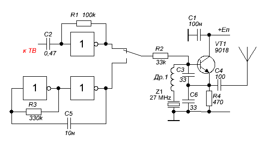

Разница в 40 кГц в принципе получилась без особых хлопот. Эту схему я оставил, что бы использовать её в качестве маяка при настройке приемника. Сигнал можно даже модулировать, что я и сделал. НЧ сигнал можно брать или с выхода наушников телевизора. Просто ТВ у меня рядом стоит, или модулировать с генератора импульсов.
С генератором импульсов удобно, когда маяк нужно подальше отнести.

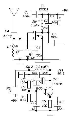

Теперь выберем схему ВЧ части приемника. Наш критерий, это минимум катушек, которые нужно изготавливать самому. Я много схем перепробовал и собрал несколько разных приемников. Вот например ВЧ часть на биполярных транзисторах.
VT1 это УВЧ. VT2 смеситель. VT3 гетеродин. В схеме всего одна катушка. Кстати, если здесь добавить еще одну катушку на входе УВЧ, что работает намного лучше. Но про эти приемники в другой статье.
Впоследствии я схему немного упростил без ухудшения параметров. Просто по другому подал сигнал гетеродина на смеситель.
В данном же случае ВЧ часть сделана на основе двухзатворного транзистора КП327. Это позволило обойтись вообще без УВЧ и получить такие же параметры, как и у схемы, что выше.
Катушка, которую придется делать самостоятельно только L1. Намотана на каркасе диаметром 6 мм. Имеет резьбовой сердечник из карбонильного железа. Число витков 15. Провод 0,45 мм.

Настройка передатчика.
Собираем такую «измерительную» схему.
Красным нарисовал то, что потребуется для измерения параметров схемы. В точке «А» должно быть напряжение порядка 5 вольт. В принципе добиться этого можно и без стабилитрона. У нас получилось, что передатчик нагружен на резистор 51 Ом и мы измеряем напряжение на нем. Крутим L1 и добиваемся максимума показаний. Без дросселя Др.1 желательно добиться порядка 3 вольта. Это значит мощность будет где то порядка 100 мВт. С дросселем Др.3 и резистором R8 величиной 180 Ом у меня получилось 4,5 вольта, что соответсткует мощности больше 200 мВт, но транзистор VT1 греется и держать передатчик включенным больше одной минуты не нужно. Можно поставить более мощный транзистор. Например КТ603 с буквами Б, Г, Е . Можно также поставить два КТ3117Б в параллель.
После этого восстанавливаем схему.

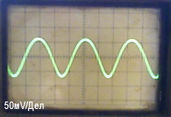

Теперь настроим модулятор. Для этого потребуется генератор НЧ на частоту порядка 0,5 – 1 кГц. Можно сделать из статьи по ссылке, что давал выше.
Я же просто взял сигнал 1 кГц с калибратора осциллографа и подал его на вход модулятора через интегрирующую цепочку. Установил в точке «А» такую картинку.
На выходе передатчика вижу такое.
При настройке нужно следить за постоянным напряжением в точке «А», что бы оно было в пределах 5 вольт в отсутствии сигнала с модулятора. Иногда приходится корректировать величину резисторов R1и R3. Дело в том, что напряжение в точен «А» зависит от того, как нагружен эмиттерный повторитель и при сильной нагрузке напряжение на его выходе может упасть. В общем как и обычно нужно добиваться максимума и отсутствия больших искажений сигнала.
Дальше настройка удлиняющей катушки L2. У меня антенна длиной 50 см. L2 при этом получилась 30 витков. Восстанавливаем схему передатчика и подключаем антенну.

вот хочу схему простецкую сделать рации на 27мгц без кварце. Что скажете, стоит начинать?
В той теме обсуждают приемник для прослушивания дальнобойщиков, поэтому перенес сюда.
Хотя есть еще похожая тема.
viewtopic.php?f=28&t=12148
Передатчики без кварцевой стабилизации по вашей схеме имеют низкую стабильность частоты, поэтому их возможно принять только на сверхрегенератор, т.к. он довольно широкополосный.
При этом можно достигнуть дальности порядка 50 - 100 метров.
Еще недостаток этих передатчтков в том, что в них одновременно присутствует как АМ модуляция, так и ЧМ.

А почему выложили только схемы двух одинаковых передатчиков без приемника?
А не лучше было сразу дать ссылку на первоисточник?

Вы вот улавливаете самую суть вопроса!!! А почему дальность всего-лишь(?), или это много 50-100 метров. И в чем недостаток одновременнго пристутствия АМ и ЧМ? Про это и в статье тоже есть пару слов
С вашими претензиями полностью согласен. Не то запостил.
