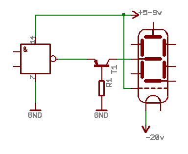

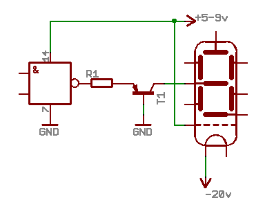

Продолжу обзор. Перед тем как перейти к "верхнему" питанию вспомнилось еще пара схем для катодного. В принципе, все эти схемы называются схемами переноса уровней.
Схемы по построению аналогичны up2.png и up3.png, но если первые зажигают сегмент при лог.1 на выходе микросхемы, то эти наоборот - при лог.0.

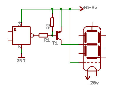

Теперь про "верхнее" питание. Если в предыдущих схемах питание логики и анодное напряжение имело общую "минусовую" шину, то в следующих общая шина будет "плюсовая". Это значит, что напряжения +25в (для примера) и +5 соединяются вместе. Вот первая самая простая схема:
Чтобы понять что это за схема, перевернем её вверх тормашками:
как видите - самый что ни на есть ключевой транзистор: R1 ограничивает базовый ток, транзистор открываясь подает +25 вольт (ой, на рисунке написано 20, но не суть важно это значение) на анод лампы. Как видите, совершенно без потерь мы коммутируем высокое напряжение одним транзистором, а не двумя как в предыдущем разделе. Именно поэтому такое включение люминесцентных индикаторов получило широкое распространение. Конечно, и у такого включения есть недостатки. Если в предыдущем случае мы могли взять питание логики и погасив резистором подать на накал, то при таком включении так делать уже нельзя. Необходимо обеспечить каким-то образом гальванически развязанное питание накала. Это как правило означает отдельную обмотку трансформатора. Что будет за трансформатор: сетевой или импульсный от преобразователя - не имеет значения, но он, вероятнее всего будет.
Немного увлекся. А зачем тут резистор R2? R2 может и не быть, но при одном условии - на выходе микросхемы уровень логической единицы должен быть очень близок напряжению питания микросхемы. Обычно выпуская микросхемы стремятся чтобы лог.0 был как можно ближе к нулевому потенциалу. А потенциал лог.1 далеко не всегда близок к напряжению питания. Например любимая раньше TTL логика уровень лог.1 составлял около 3.5в. Т.е. при лог.1 разность потенцалов на переходе база-эмиттер может достигать 1.5 вольт. Транзистор опять не закроется. Поэтому опять нужно строить делитель. Конечно не такой страшный как для варианта из раздела "так делать нельзя", а всего лишь 1:3 - 1:2. CMOS логика, как правило уровень лог.1 имеет близкий к напряжению питания, поэтому в этом случае этот резистор не нужен вообще.

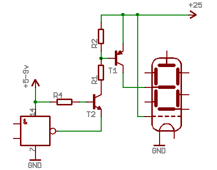

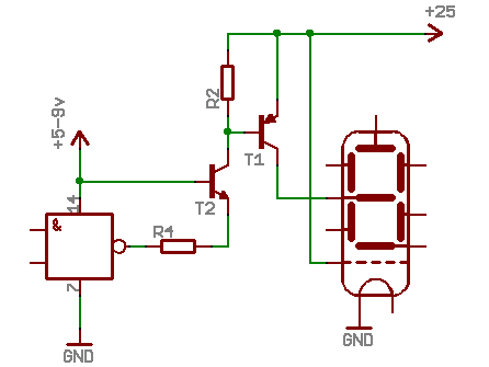

Предыдущая схема засвечивала сегмент при лог.0 на выходе микросхемы. Следующая - при лог.1
Здесь надо быть внимательным! ток идущий через анод индикатора идет через микросхему. Это значит, что допустимый вытекающий ток лог.1 микросхемы должен выдерживать сумму тока базы транзистора и тока анода. Как правило у многих микросхем довольно большой втекающий ток лог.0, но довольно маленький вытекающий лог.1. Перед тем как использовать такое включение проверьте параметры применяемых микросхем.
Вариант предыдущей схемы со стабилизацией тока. Какая радость от этого, я толком не представляю, но в своё время К514ИД1 резистор R1 содержала у себя внутри.
Как видите, при общем плюсе, нет нужды использовать двухтранзисторные схемы и ключи получаются очень простенькие. Удачи вам в ваших разработках.

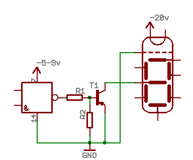

suslogon писал(а):
ошибся)кт501к
вот схема:
Схема ключа совершенно неверная. Эмиттерный повторитель. На эмиттере напряжение повторяет напряжение на базе и никогда там 20 вольт не будет. Если только транзистор не сгорит... Я тут нарисовал пол дюжины схем - выбери по-вкусу и по возможностям. Во первых, общий минус или плюс. Потом, активный сигнал лог.1 или 0.
Или я не въехал в суть проблемы?

uldemir проблема была с тем,что яркость сегментов убывает в сторону от минуса до плюса накала или наоборот (точно не помню)...ключи были как я показывал, управление от 561ие8 питание ис 5в, ключей 20в, в коллекторах 20к
И немудрено... Разница потенциалов анод-катод для одного края отличается (какое там было напряжение накала? 2.4 в?) на 2.4 в по сравнению с другим. Этим можно пренебречь если эта разница составляет менее 5% (между 28в и 30в разницу не заметите). Но если это уже ощутимая величина на одном конце 10, а на другом 12в - увы.
Самое надёжное решение - повышать анодное напряжение до номинального. менее надёжное - попытаться накал питать переменным током.

uldemir, номинальное анодное как раз там 20в, накал 2.4в....
что еще посоветуете?ключи переделать?
