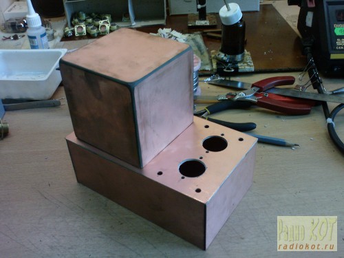

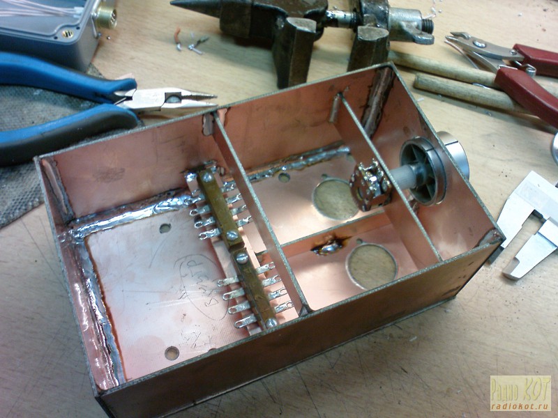

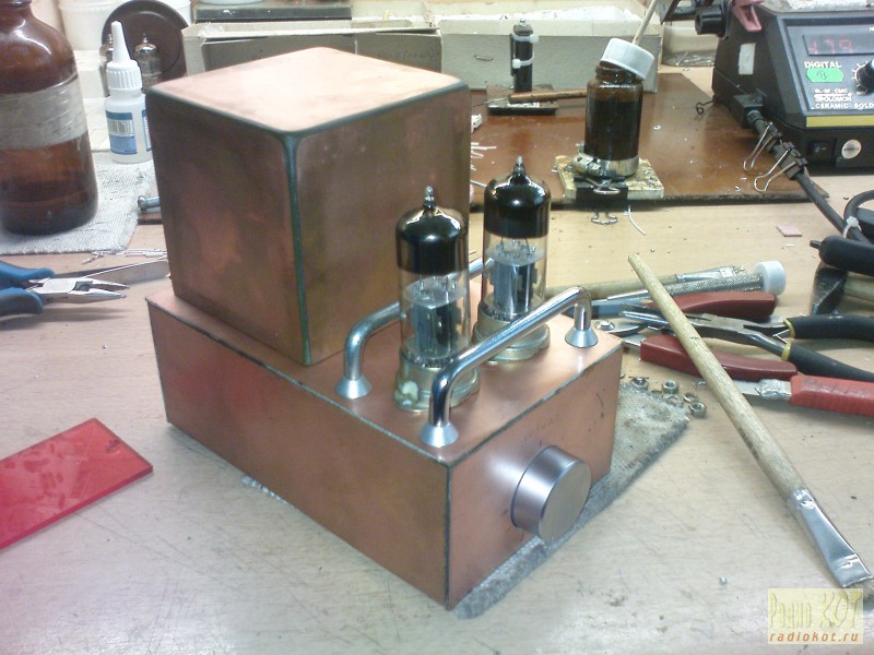

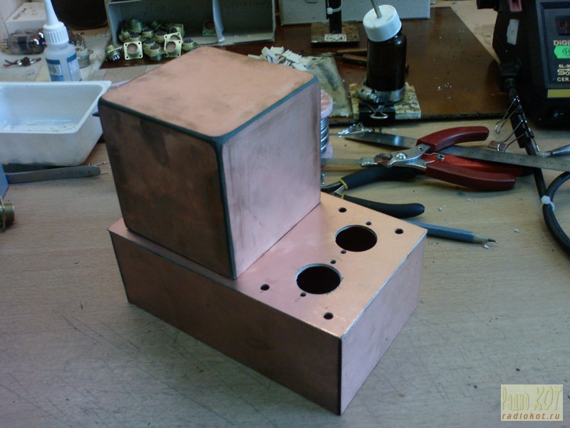

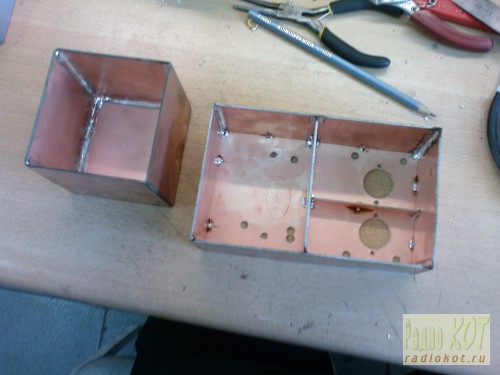

Съездил, купил все нужные детали. Первое, о чём  я задумался - а как я "оформлю" свой "удн" и было решено изготовить корпус из стеклотекстолита (подсмотрел в интернете и впервые применил эту технологию - понравилось!!!), приступил к изготовлению корпуса - вот что у меня получилось:

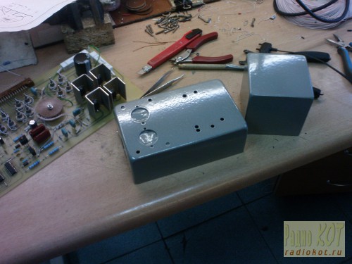

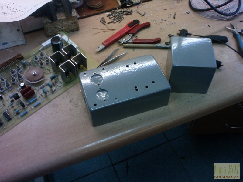

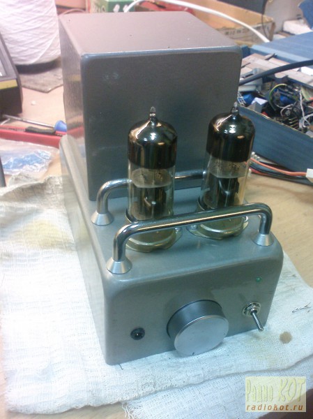

после чего приступил к покраске из балончика в 4 слоя с полным высыханием по 50 минут между слоями:

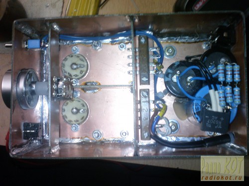

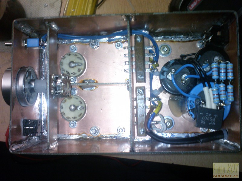

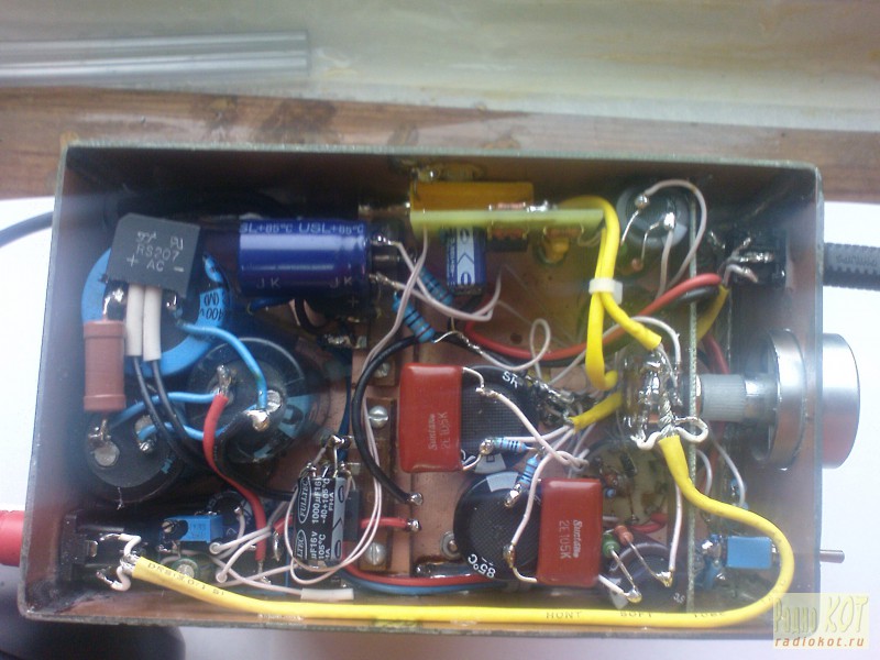

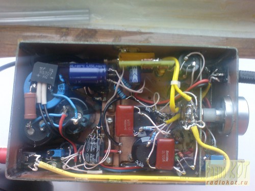

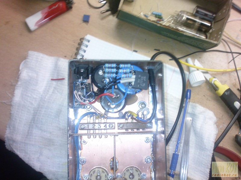

теперь самое интересное - монтаж: часть деталей была приклеена, а остальные навесным монтажом:

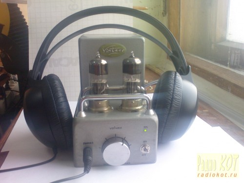

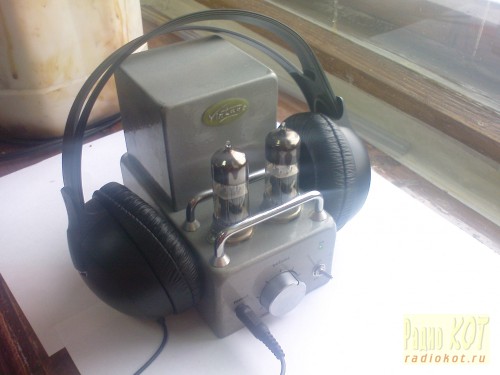

Подключив "удн" к CD-плееру,  наконец-то,  я  это  чудо включил, подождав 3 минуты (прогрев ламп) - он выдал такой звук - у меня  слов не было, я был удивлён!!! Это лучшее, что я когда-либо слышал: БАС - глубокий; СРЕДНИЕ - чистинькие без всяких призвуков а ВЫСОКИЕ частоты - я такой детализации в жизни не слышал! Если коротко - это BEST! Теперь этот  агрегат ( я его назвал  «VINTAGE»)  стоит рядом со мной, возле моего рабочего места, и  я его слушаю каждый день вот уже на протяжение 8 месяцев - нареканий нет! Для начинающих - это просто сказка (единственное, что я изменил, это намотал  свой транс (60 ватт) взамен –ТАН-17). И главное - помните про безопастность - высокое напряжение опастно для жизнии! - соблюдайте правила безопастности!
Вот что получилось в итоге:
