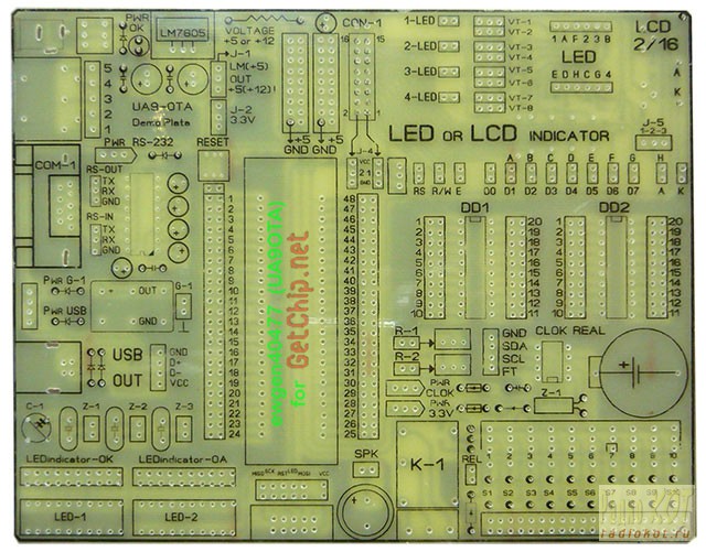

Большим плюсом данной платы считаю то, что она не привязана ни к какому конкретному микроконтроллеру. Плата будет работать со всем, что Вы в нее вставите!

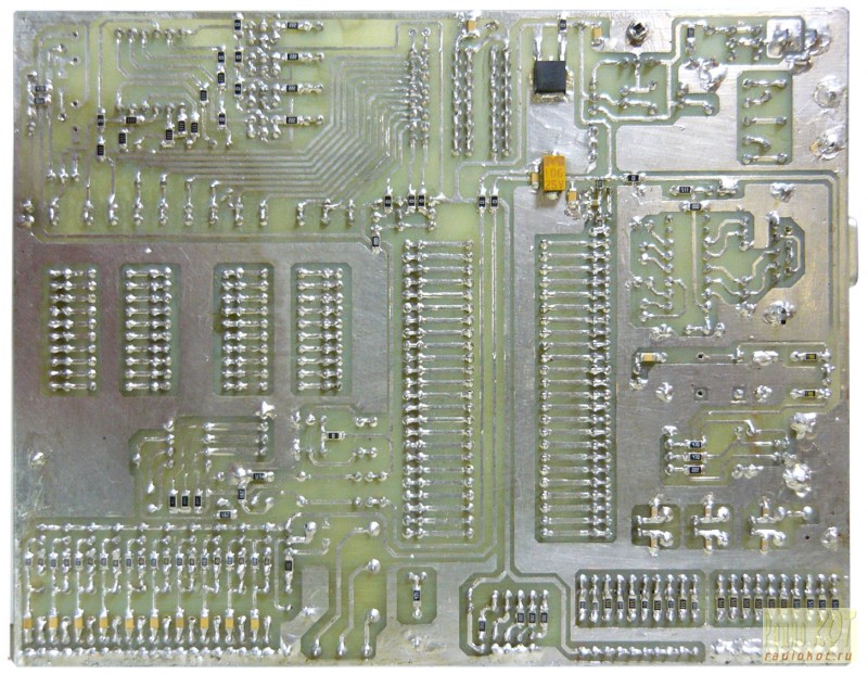

Плата односторонняя с минимумом перемычек, но содержит SMD компоненты (они здорово спасают от перемычек и загромождения ТН компонентами «лица» платы). В Сплинте есть слой надписей на «лице» платы. Очень советую их нанести на плату – проще потом будет работать. Наносятся они ЛУТом (после того как плата протравлена, отмыта, залужена и просверлена) прямо по стеклотекстолиту. Отмоченный, отмытый и высушенный тонерный рисунок надписей необходимо вскрыть лаком, чтоб он не повредился во время эксплуатации (естественно, лак должен быть устойчив к жидкости которой Вы моете плату после пайки).
Что установлено на плате?
- Два стабилизатора напряжения +5 и 3.3 вольта.
– Независимая панелька с нулевым усилием на 48PIN.
– Пяти контактный разъем DIN5.
– Кнопка RESET для сброса МК.
– Модуль RS-232 на МАХ232 для подключения МК к COM порту компьютера.
– Генератор для тактирования МК.
– USB разъем с обвязкой.
– Две панельки под кварцевые резонаторы, один не съемный.
– Два набора светодиодов по 10 штук, ОА и ОК.
– Стандартный ISP разъем для подключения программаторов.
– Зуммер со встроенным генератором на +5 вольт.
– Силовое реле с НЗК и НРК контактами.
– Два подстроечных резистора 10к и 20к.
– Набор из 10 кнопок, имеется разнообразная манипуляция их подключения.
– CLOСK REAL – часы реального времени.
– Две панельки DIP20.
– Имеется возможность применения индикаторов LCD 2/16 и LED индикаторов ОА и ОК ( CR56-12EWR )
– Два контактных разъема по 18PIN, для питания макетной схемы, один из разъемов отфильтрован дросселем и емкостью и трех контактный разъем J-2 на 3.3 вольта.

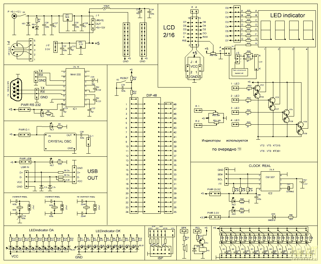

Вот и сама схема:
Пара фотографий:
Особенности работы:
Плату можно запитать от 12В или 5В. Для выбора питающего напряжения есть разъем J-1. Джампер разъема J-1 выставляется в следующем порядке:
– если плата питается от источника +5 вольт, то джампер J-1 ставится между выводами OUT и +5(+12).
– если плата питается от источника +12 вольт, то джампер J-1, в обязательном порядке, ставим между выводами OUT и LM(+5).
Джампером разъема J-4 выставляется питание LCD индикатора.
Внимание! Вариант подачи питания зависит от используемого LCD индикатора. Внимательно смотрите даташит! Разъем коммутирует питание межу первой и второй ножками индикатора, на плате нарисовано, что куда подается.
Естьвозможность регулировки подсветки LCD индикатора, для этого предусмотрен разъем J-5.
– в положении джампера 1-2 на контакт А подается управляющее напряжение (рядом с разъемом J-4 стоит подстроечный резистор для регулировки контрастности);
– в положении 2-3 подключаются ограничивающие резисторы и на контакт А подается +5 вольт.
