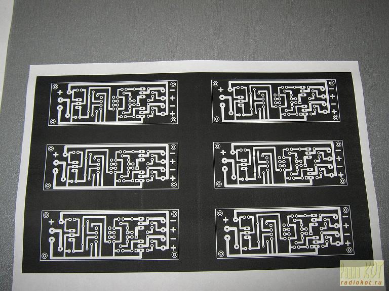

Печатаем нашу плату на самой обычной бумаге, вид со стороны дорожек, и не зеркалим.

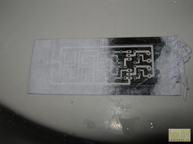

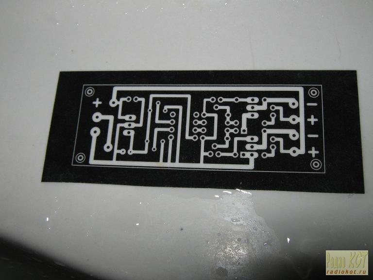

Дальше кладем это дело в емкость желательно с теплой водой, и ждем пару минут пока бумага промокнет. После того как бумага промокла, стираем ее пальцами, положив заготовку на ровную поверхность.

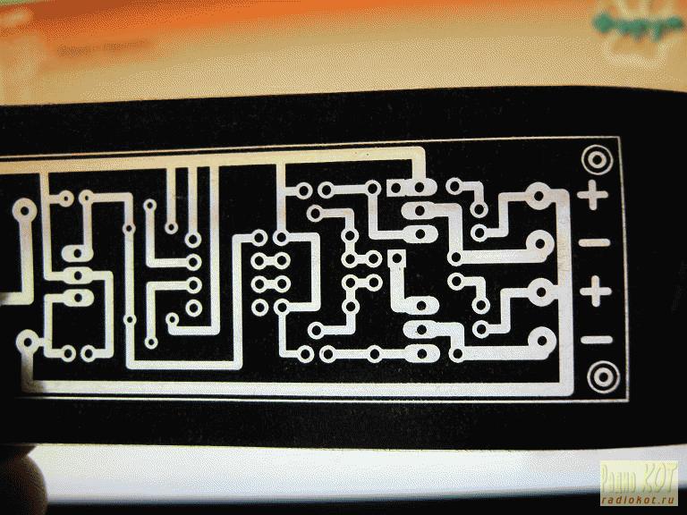

После того как стерли всю бумагу, сушим шаблон, смотрим на просвет, убеждаемся что тонер не совсем черный, делаем еще один шаблон, совмещаем с первым, ну а далее по процедуре.
